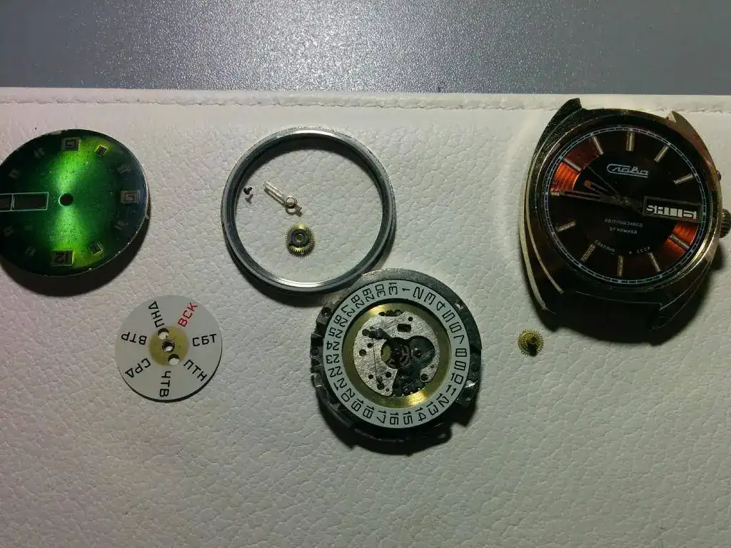

Entre los deberes que me he traído del Bierzo, o sea de casa de mi hermano Carlos, me he encontrado con un reloj automático Slava 2427 de 27 rubies de la ex URSS que fue desahuciado por el relojero de mi hermano por falta de recambios, además de faltarle el plexi y 2 manecillas, tenía el eje volante roto, la punta del eje de la rueda de segundos partida y el engranaje de las horas con la mitad de los dientes rotos. Estuvo un tiempo en la sala de espera hasta que pude encontrar un donante a precio compatible con el reloj, el donante es un Slava 2428, me lo vendió por menos de 5 €uros envío incluido, un tal Yuri Gagarín (no es coña) afincado en Ukrania. Como el calibre me parece muy peculiar, os dejo una fotos tan malas como siempre pero espero que os resulten interesantes :

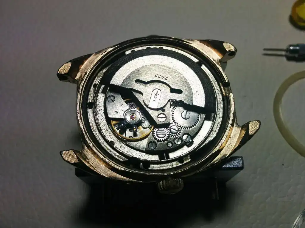

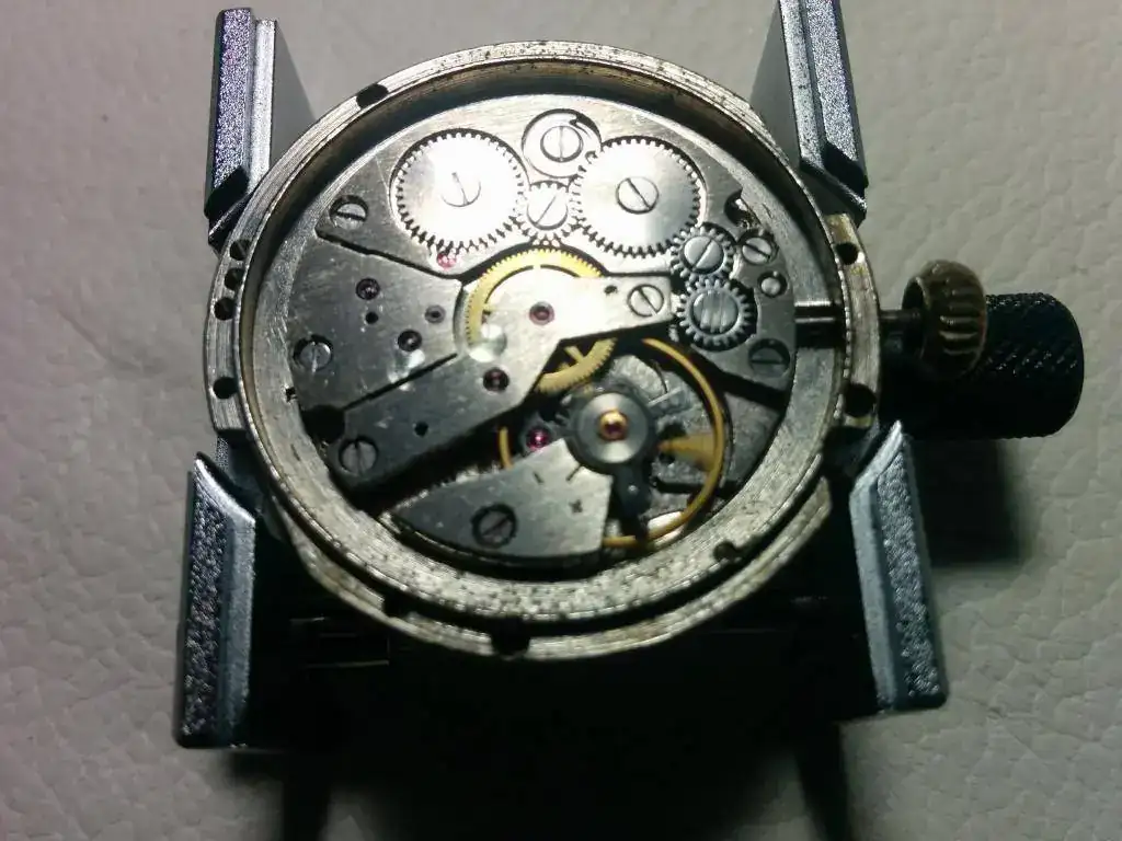

Hasta aquí nada particular, un reloj automático como otro cualquiera, con su masa oscilante, etc...
Lo primero que llama la atención es...que tiene 2 rochetes :D sincronizados mediante un engranaje para el remonte y un solo cliquet.

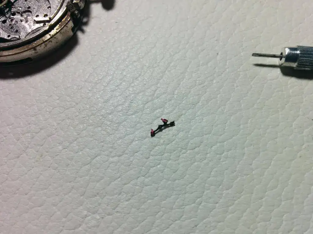

El ancora, parece que alguién la hubiese pisado...

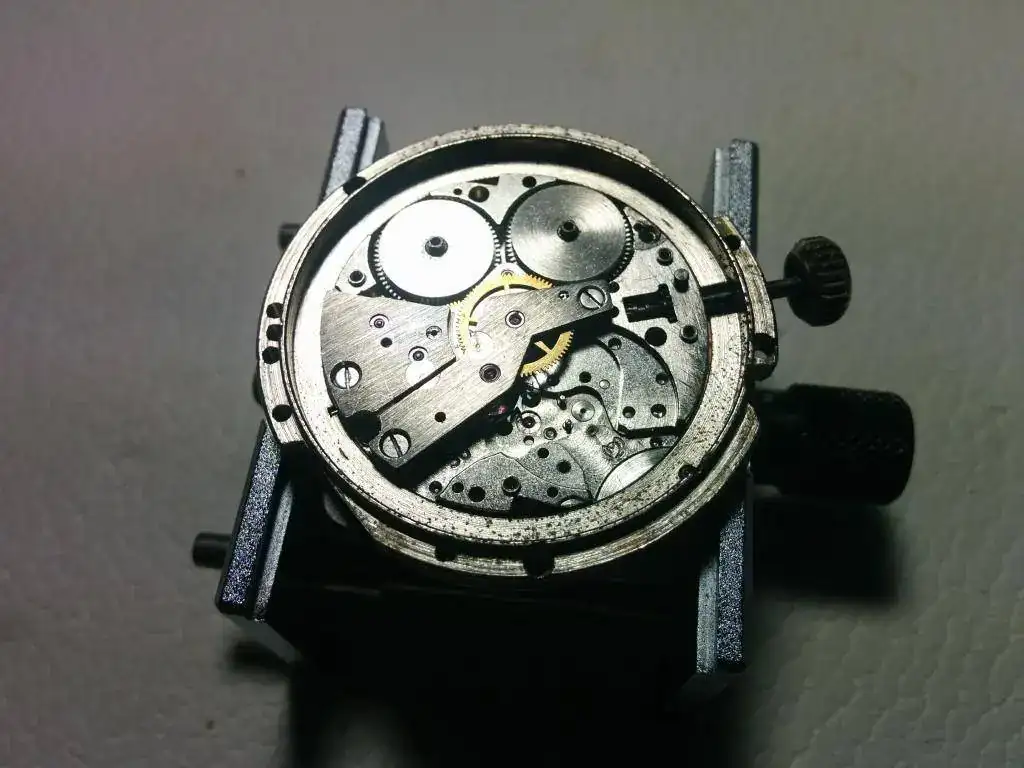

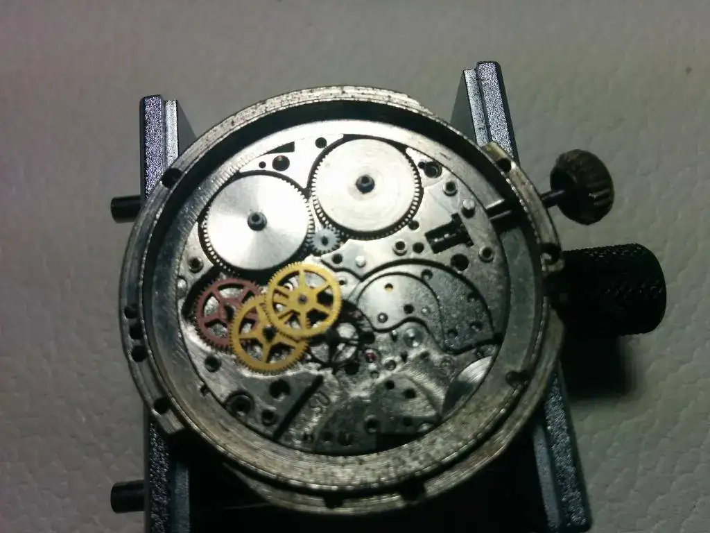

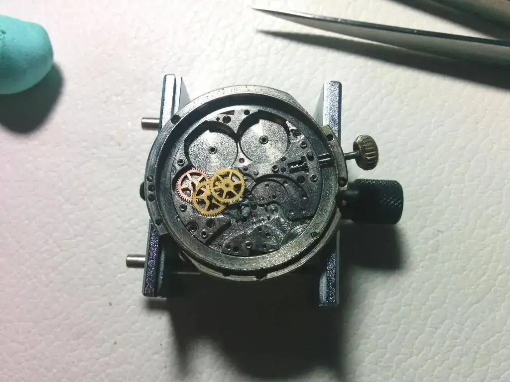

Como no podía ser de otra manera, tiene 2 barriletes :clap:
El de la izquierda recibe la cuerda del automático mediante un engranaje, el de la derecha la recibe de la corona y ambos están sincronizados mediante el engranaje central que se ve en la imagen, la tensión de los muelles reales se transmite mediante el barrilete de la izquierda que los transmite a la rueda central que, como no podías ser de otra manera en un reloj de la URSS :D, es la de la izquierda

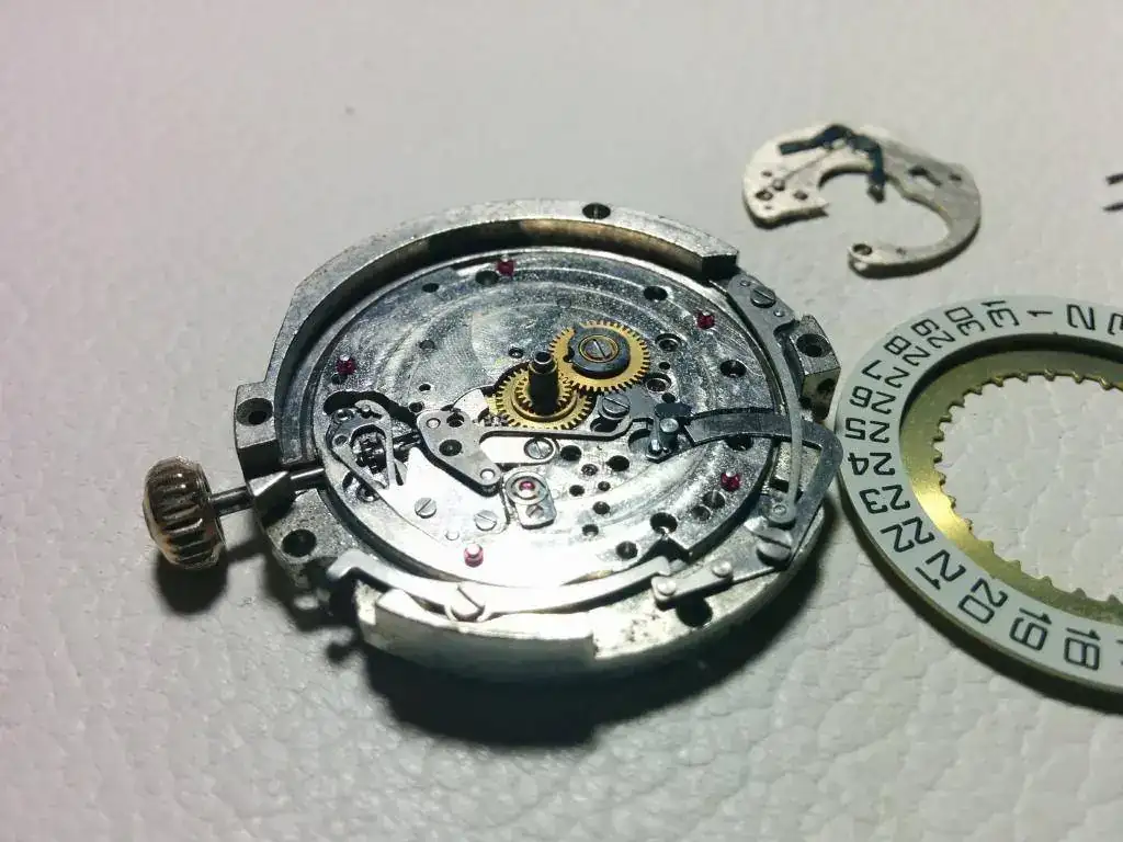

El resto del calibre, es más o menos como todos, por lo que pasamos al otro lado que también tiene alguna curiosidad con la rueda de los dias de la semana quitada

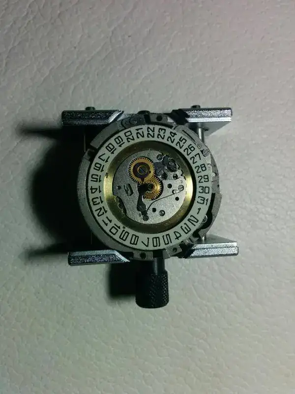

Con la rueda de los días del mes quitada, vemos que va montada sobre 5 rubies, a que mola :D, ademas tiene cambio de día rápido pulsando un boton encima de la corona y la palanca, como buen reloj de origen comunista, tiene forma de hoz :D
Por cierto el calibre va encerrado en esa especie de bata que es la que tiene el mecanismo de cambio rapido, vamos que va blindado.

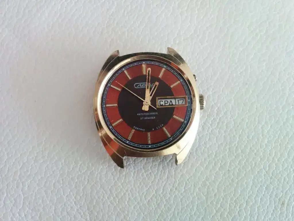

Bueno despues de volver a montar todo, pero aún sin plexi que eso le tocará al relojero, el bicho ha quedado así
¡¡¡Eso es todo amigos :D!!!

No los había contado pero todos son funcionales, tiene los 5 "rodillos" que soportan la rueda del calendario, 10 más del tren de rodaje incluida la rueda de escape, los 4 del eje volante, los 4 del ancora, 2 del automático,2 del engranaje que sincroniza el torque entre los 2 barriletes que creo que en total suma 27 Rubies. Son muchos pero todos parecen cumplir una función.
