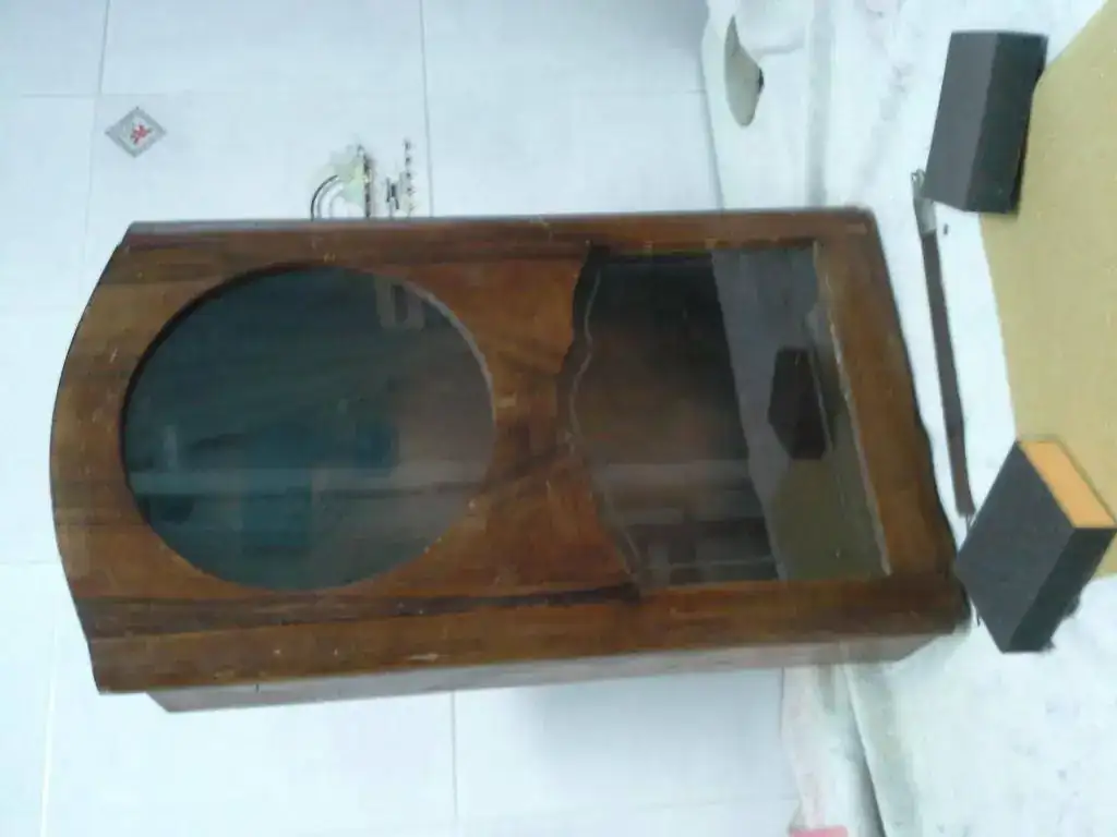

En este mi primer post, quiero compartir mi primer reloj de pared.
Es de la desaparecida firma catalana CAMPDERÁ.

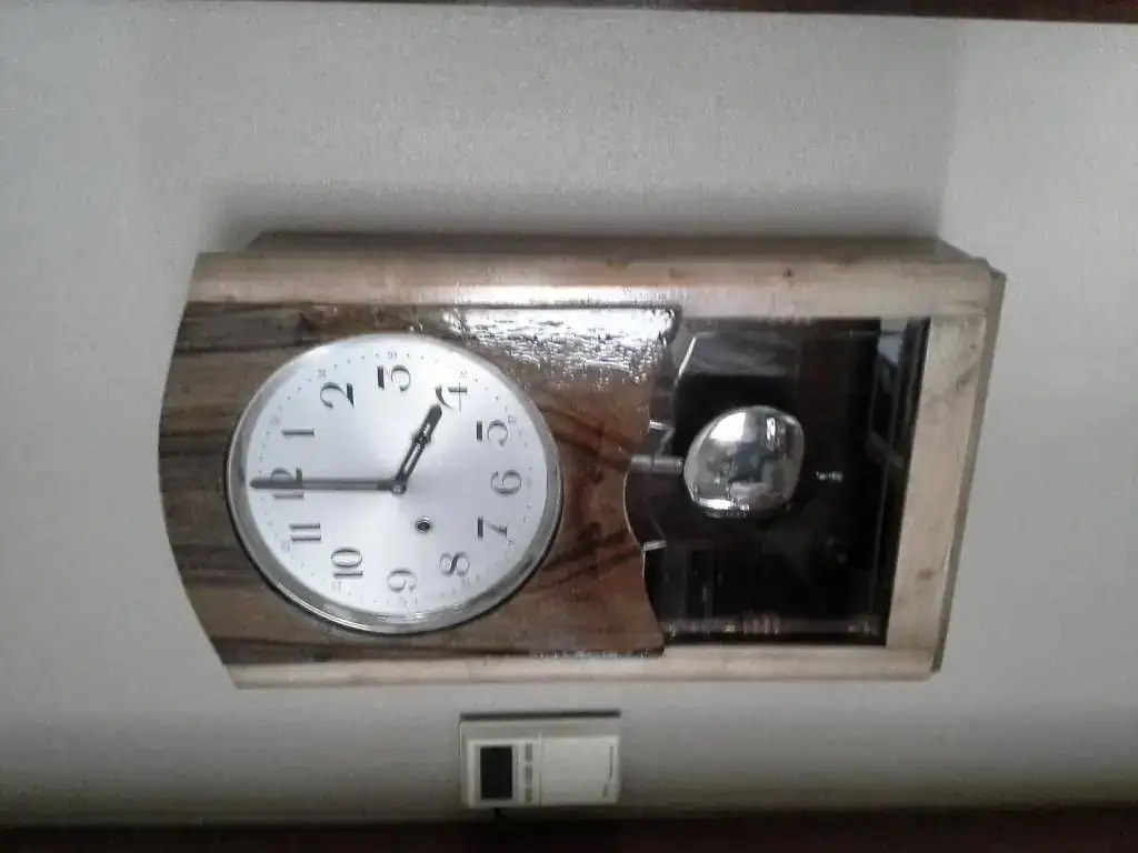

Después de conseguir la llave, le he dado un lavado de cara- aún queda otro repaso-, lo he puesto en marcha y lo he colocado en el salón. Queda genial.
Como dice el título, lo he comprado en un mercado y por el precio que me ha costado creo que era mi día de suerte, pues va exacto en horario y el mueble y demás está ok. Me lo venden sin saber si funciona y hasta el momento vaya si funciona.
Pero.....lo único que no va bien es la sonería que toca una campanada de más respecto a lo que marcan las agujas....a las 5 toca 6 veces y así sucesivamente. ¿ Como se puede corregir este desajuste?
Gracias desde ya y saludos cordiales.
Salen voltedas, perdón.

Hola Koelsh; La sonería tiene ese desfase de una hora demás y quería saber si tiene solución. Que por cierto, le he tenido que poner en el gong un trozo de espuma para reducir el sonido ya que sonaba demasiado fuerte.
Tan sencillo como mover SOLO la aguja de las horas una hora adelante. Estos relojes siempre se deben poner en hora moviendo solo la aguja del minutero que arrastra la de las horas. Bonito Reloj. Un saludo
Nunca falla, ojo, la aguja horaria va siempre a presión, procura moverla empujandola lo mas cerca posible del eje. Un saludo
Ahora sí va perfecto amigo y gracias mil por los comentarios. Salu2.
