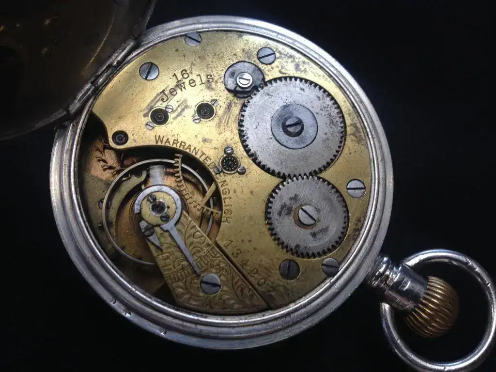

En caso de los relojes de bolsillo mecanicos no tengo muchos conocimientos y los que tengo se remontan tan solo a poder adelantarlo o bien atrasarlo. Por este motivo les ruego su opinion ya que uno de ellos funciona pero atrasa 5 minutos a la hora y no hay forma de correguirlo dado que por mucho que intento mover el regulador el retraso siempre es el mismo. Se trata de un reloj de plata ingles que compre yo mismo en la india y la verdad es que no tengo claro cual es su marca pero si se que es antiguo seguro. Este reloj lo hice engrasar hace unos 20 años y siempre ha funcionado bien.
Me pueden ayudar a efectos de saber que motivo produce que el regulador no actue ?

Bienvenido Marcony, Un reloj precioso, para saber de él, debes enseñar la máquina que es la que nos lo dirá todo. Voy a decirle a un Moderador del foro General, que mande tu hilo a "Relojes de Bolsillo", donde están los entendidos, pero insisto, sin máquina no hay nada a decir. Un saludo
Bienvenido, Marcony. Nos hace falta tener la foto del mecanismo para saber algo mas.

Como te comentan los compañeros fotos del movimiento al ser posible alguna buena del volante y espiral.
Muchas gracias. Envio una foto de la parte interior espero que os pueda generar alguna opinion. Pero no es raro que el reloj funcione atrasando mucho, que el regulador no actue y que no obstante no se pare ?.
La verdad es que me da un poco de miedo llevarlo a que lo desmonten y monten ontra vez porque yo no podria seguro jeje. Mis manos no pueden con estos tornillos tan pequeños.
Una maquinaria más que decente y un 16 rubís (como me gustan los rubís pares 16,18,20 ..).
La marca Cooke & Kelvey Calcutta , era una joyeria de Calcutta desde finales del XIX hasta 1946 , fundada por Robert Thomas Cooke y Charles Kelvey.
En cuanto a no poder ajustarlo : es posible que la espiral se haya escapado de la pinza del regulador y por eso no obedece , es de facíl arreglo para un profesional (yo te aconsejaria una limpieza para que te dure muchos años).

Bonita máquina que prestigia más el reloj, como bien dice el Amigo, Tempus, posiblemente no sea más que eso, la ultima vuelta del espiral, pasa por un ojal que lleva el regulador, algunas veces se sale y así no da opción a regularlo. facil reparación, aunque no estaría de más una limpieza-engrase. Un saludo

Creo que pueden ir los tiros por la posibilidad que apunta Tempus, pero yo no soy relojero, y aunque lo fuera creo que no sería capaz de dictaminar nada viendo una foto.
En principio se ve bien... lo que se ve.

En cuanto al reloj : Es oriundo de la India pero su caja es inglesa y su movimiento seguramente sera suizo (todo dentro de lo normal) de en torno a 1905/10 , las cosas son asín seguramente en las radios pasen cosas parecidas.
