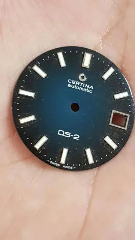

En cuanto a restauraciones. Por lo que he podido averiguar la impresión de las esferas se hace mediante tampografía. Para eso es necesario hacer antes un cliche y para eso es antes necesario diseñarlo utilizando como base la esfera. Solo el cliche no creo que baje de los 40€ y si un esferista tiene que encargar uno para cada esfera en particular la restauración no bajará de los 120. Por norma general tienen unos genéricos de diferentes diámetros para los índices y otros para los logos.
Y en cuanto a las bases, que decir. Un metalizado no es fácil y mucho menos si hay que darle algún efecto. Siempre veo los mismos tonos, blanco o crema.
En fin, que como han comentado, si uno quiere conservar el reloj tal cual lo mejor es dejar la esfera como está o bien conseguir otra igual en mejor estado. Lo demás queda al gusto de cada uno. No se puede sacar de donde no hay y artesanos relojeros pocos o ninguno.
