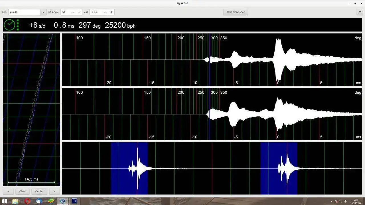

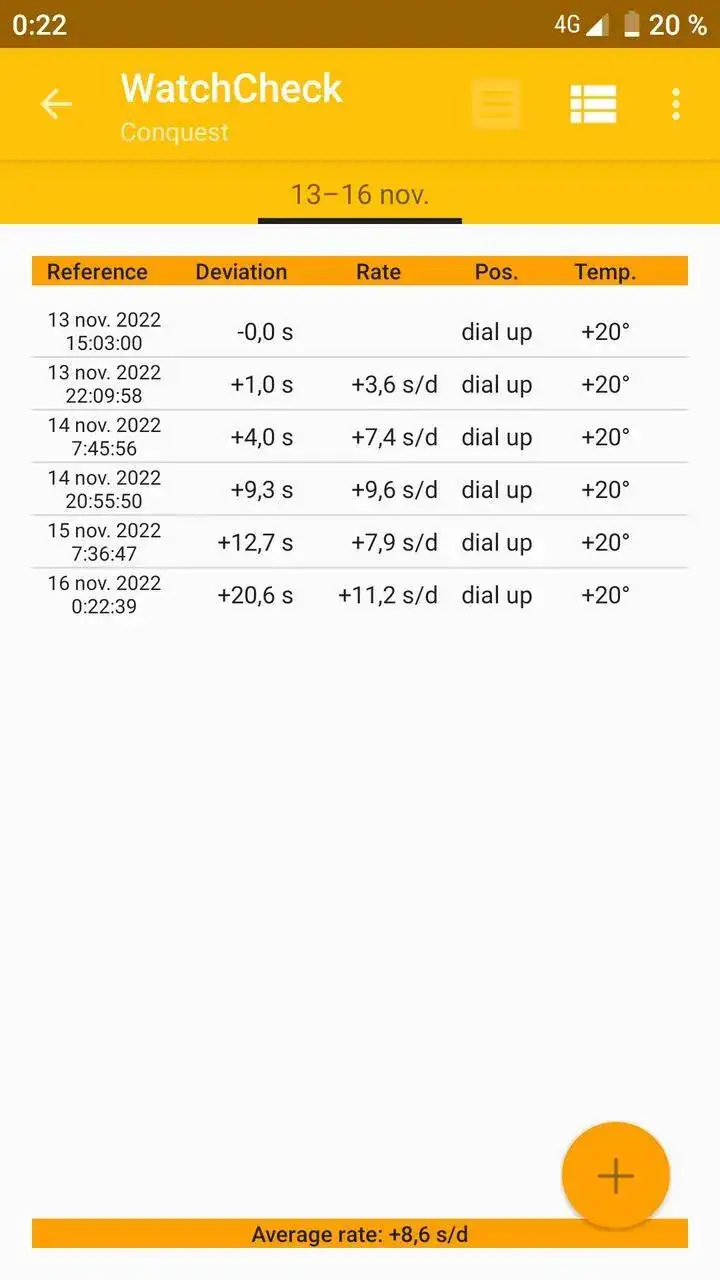

Ya pero el error de precisión vlo he corroborado con what check y lo más raro es ese patrón de puntos. Fijate en las capturas que he subido cómo te explicas que esa diferencia entre un reloj con mas de 50 años y normalito y otro nuevo y de mas de 1000 euros? Es la misma aplicación y en las mismas condiciones, los dos con carga máxima, el viejo sacado de la caja y el nuevo de la muñeca después de dos días usándolo.
De todas formas no sé si es normal o no la dispersión por eso me gustaría que alguien hiciera un captura para comparar.
Saludos y gracias por las contestaciones.

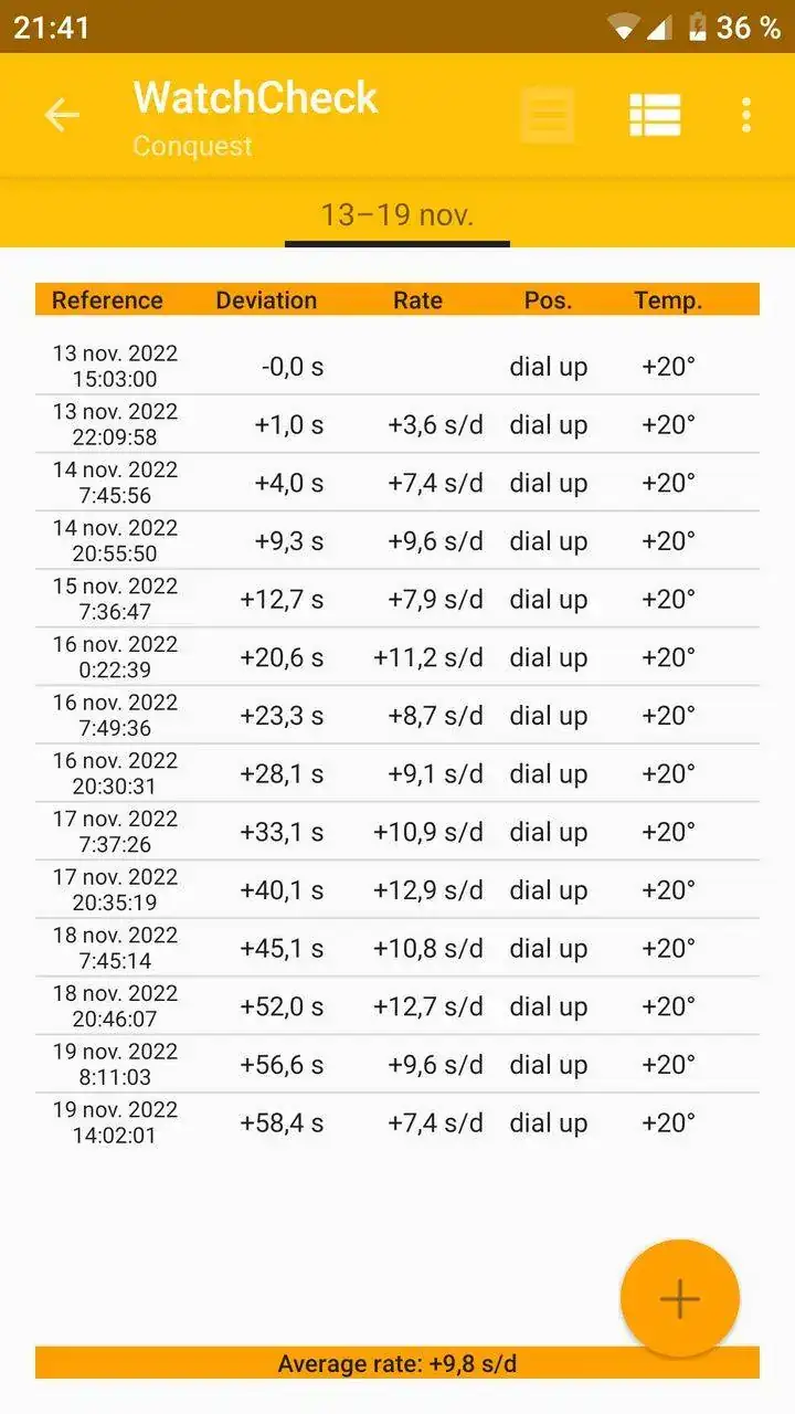

Otra captura de ahora mismo, le he dado cuerda a tope (40 vueltas) hace hora y media mas o menos.
A mi me parece que para un reloj así esos valores son mejorables de ahí mi decepción, no busco sólo precisión porque si no, lo hubiera comprado con movimiento de cuarzo, y vale que tenga garantía pero no me parece normal que un reloj nuevo llegue así y tener que enviarlo a reparar
recién comprado.

Claro, eso es lo que me esperaba yo ya que es el mejor reloj de mi caja y quería que fuera la referencia para los demás pero ahora mismo es el que mas desvío tiene de tiempo y beat error.
Estoy a la espera de que vengan a recogerlo, me han dicho que el lunes pero no me ha llegado la etiqueta de la agencia todavía, para mi que se ha traspapelado. Lo que si me ha gustado es que Longines solo recoge hasta el miércoles para que no se queden los relojes parados en la agencia durante el fin de semana, creo que van muy acertados.
En fin, a ver si me lo recogen ya porque lo del rodaje estoy empezando a pensar que no sirve para mucho, desde el domingo ya adelanta un minuto y el beat error de 0,4 a 0,8

Al fin ha llegado mi reloj a casa de nuevo, la verdad no sé ni para que lo envié, bueno, han tocado un poco en beat error que ahora está entre 0.1 y 0.5 pero sigue con +12 segundos. Según me ha dicho el técnico, es una variación normal, está dentro de los parámetros de la fabrica así que después de tanto tiempo de pruebas ha llegado mas o menos igual. Bueno, igual igual no, tiene algún pequeño arañazo en el bisel que por cierto parece de mantequilla con ese pulido tan elegante que tiene pero poco resistente.
En fin, una pérdida de tiempo, había que intentarlo pero mejor hubiera sido quedarme como estaba, eso sí, ya me lo han traído con el rodaje hecho ya que ha estado tres semanas en una noria como ellos la llaman.
