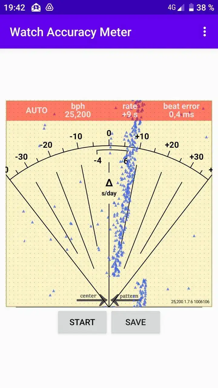

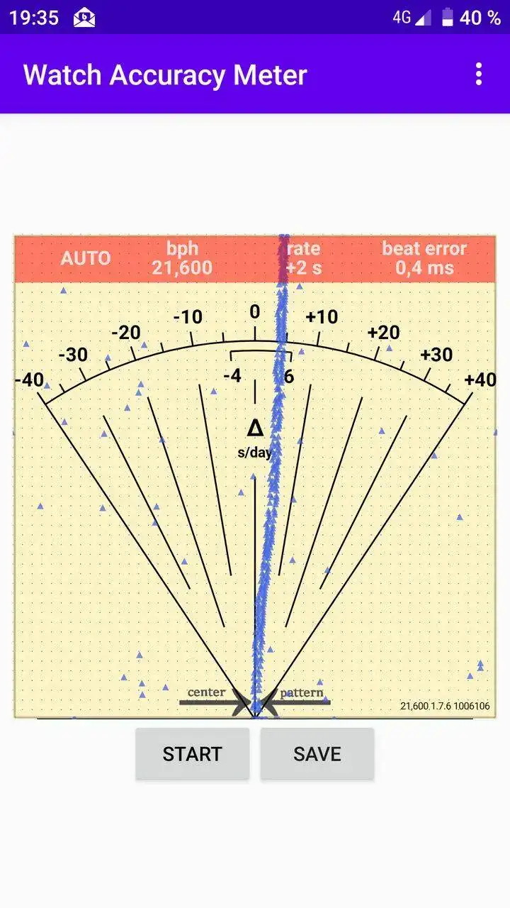

Con el Tg 0.5.0 en el pc y un micrófono de guitarra. Lo he comparado con la App Watch Accuracy Meter y marca mas o menos igual.
Cierto que no es muy profesional el equipo pero lo que también he hecho ha sido comparar con otros relojes que tengo y el patrón
que da es muy disperso incluso para la medición que marca. Tengo otro ETA de los 70,s el 2789 y después de hacerle servicio lo pongo en la app y sale una perfecta línea recta muy fina y estable, al contrario que con éste.
De todas formas me tiene descolocado también la app, adjunto dos capturas de pantalla. la primera con el veterano ETA2789 que se ven todos los puntos bien apretados a pesar de un beat error de 0.4ms y la segunda del Longines que parece haber mejorado un poco despues de haberlo llevado puesto ayer y hoy pero con un patrón de puntos muy disperso como se puede ver.
Que te dicen estas dos capturas? a mi el patrón del Longines no me gusta a primera vista.

Si además de dar esos valores son inestables, igual está ligeramente magnetizado. Digo ligeramente porque si fuesen mucho adelantaría cientos de segundos al día.
Igual no hay ni que abrirlo. Eso si, llévalo de todas formas y que te lo corrijan

Ciertamente como dices cierto desajuste de la exactitud no es algo grave, lo que no me gusta es el beat error y el patrón de puntos tan disperso que marca en el cronocomparador respecto a otro reloj con mas de 50 años. Mira las capturas de pantalla que tengo unos mensajes más arriba y si te parece que es normal lo que hace. Por lo demás un reloj precioso y con unos acabados perfectos.

Alguien tiene un conquest como el mío con el movimiento L888 y la aplicación Wath Accuracy Meter? me vendría bien comparar el patrón que hace mi reloj con otro igual antes de enviarlo al sat.
El Beat Error te lo está dando por una mala lectura de la aplicación o por no tener el reloj a plena carga.
Zapatero a tus zapatos, ¿harías un reportaje fotográfico de una boda con el móvil? pues lo mismo de las aplicaciones de los teléfonos.....
