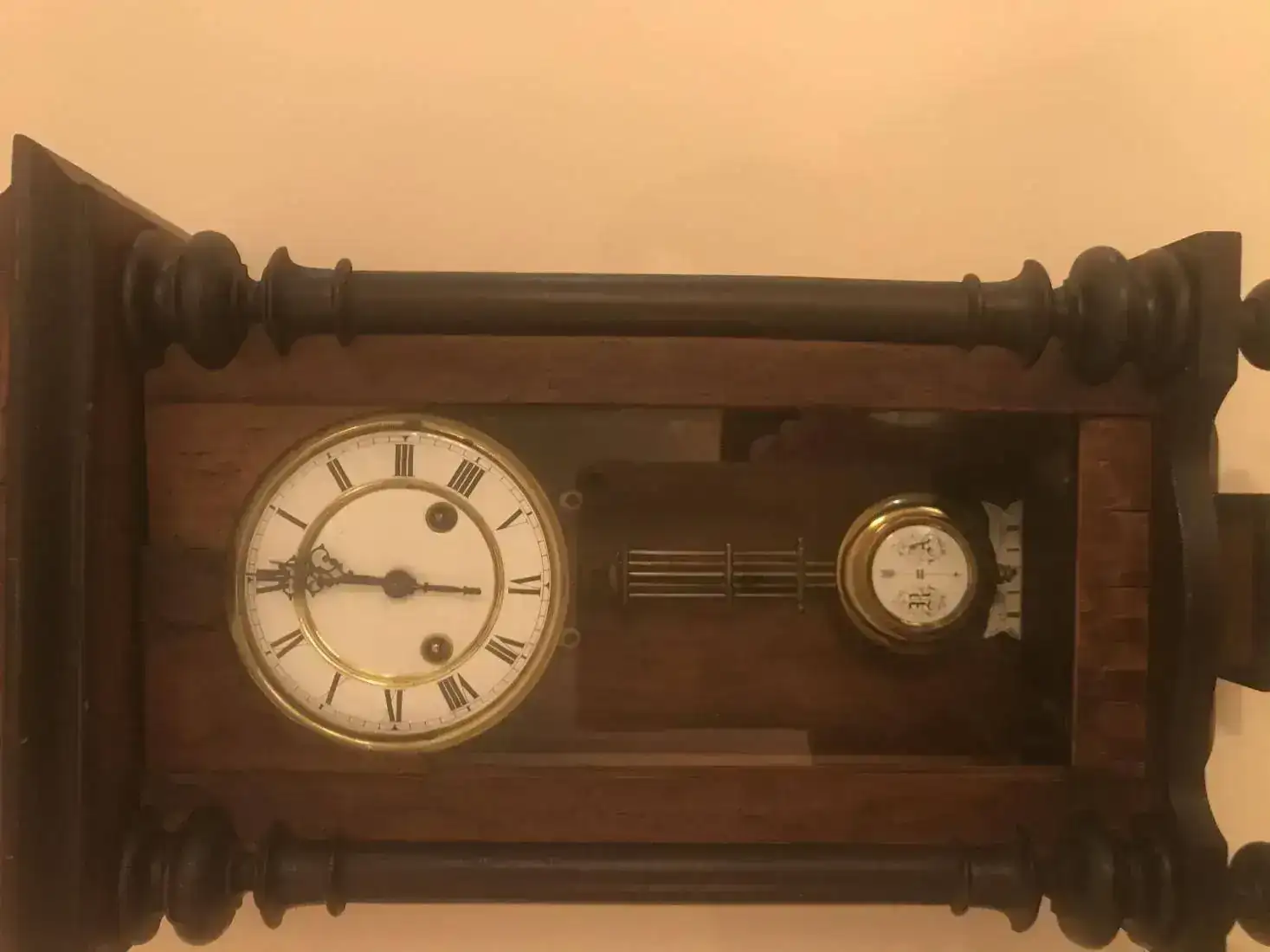

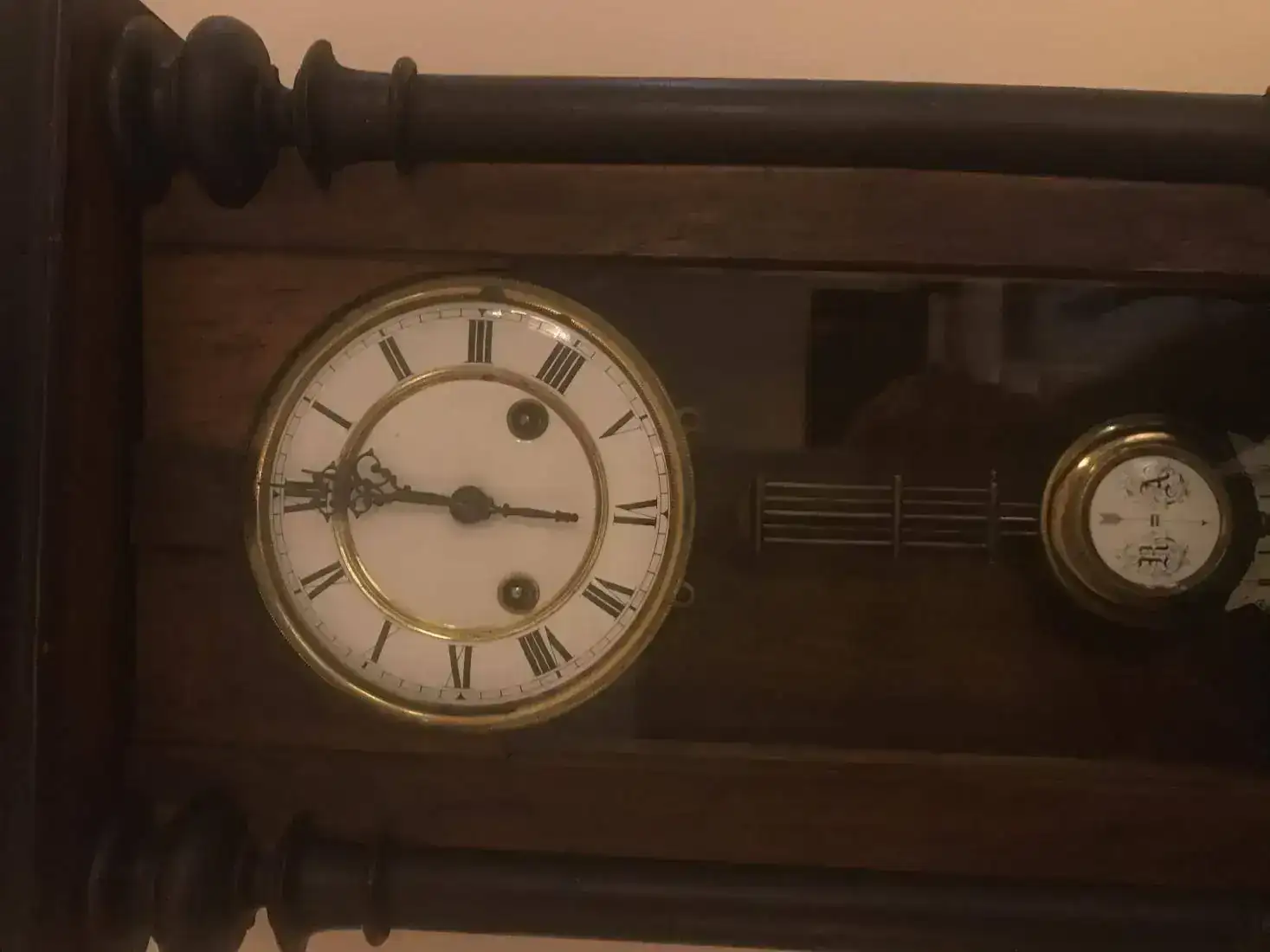

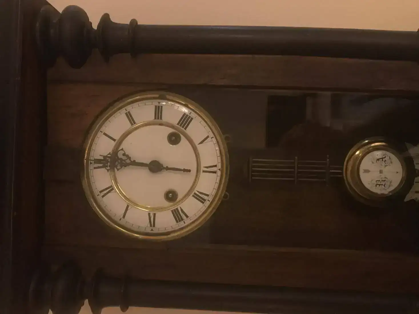

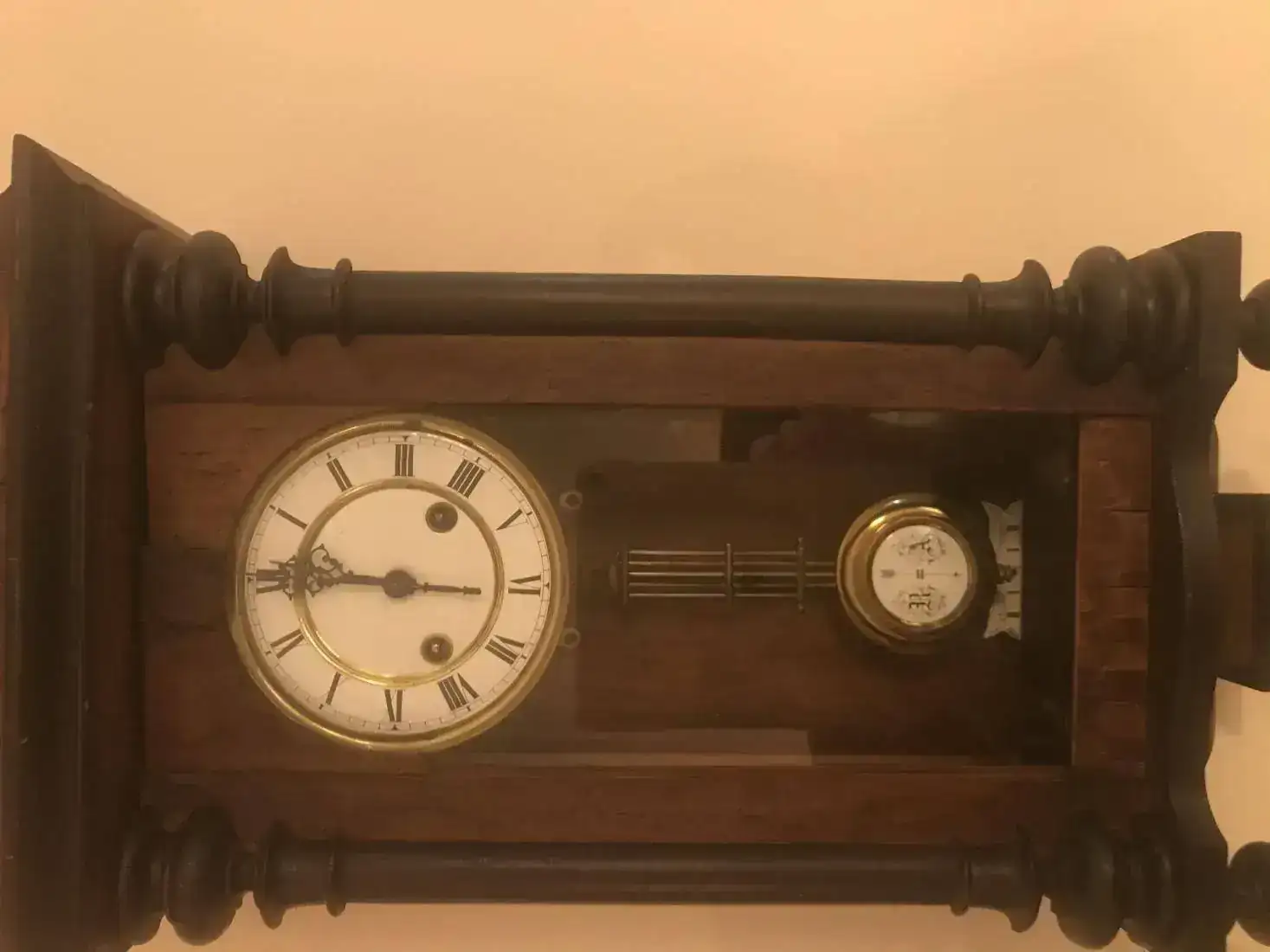

Hola,
en un mercadillo encontré este reloj, me gusta la esfera y lo compre sin saber si funcionaba. La verdad es que va de lujo, suena 1/4,1/2,3/4,la hora. La pregunta es si siempre tengo que darle cuerda a las dos llaves?
o si hay una para las campanas y la otra por el reloj en si ?
No tiene marca, solamente unas iniciales en el pendulo.
gracias E7D3D171-77A6-4E10-B8C6-3311F9535B40.webp472AD60E-01A0-414F-986D-43C45E8EFCC3.webp
Bonito reloj, claro, una es para el movimiento y la otra para la sonería.
La verdad es que desconocía relojes de este estilo que tocaran cuartos con solo dos barriletes.
la marca está en la maquina, hay que sacarla aflojando los dos tornillos laterales
no tiene pinta de tener cuartos pero podia ser hay lenzkirch que los tienen con dos barriletes,
habria que ver la maquina, derecha reloj izquierda soneria
felicidades por la adquisición
pon mejores fotos..saludos
