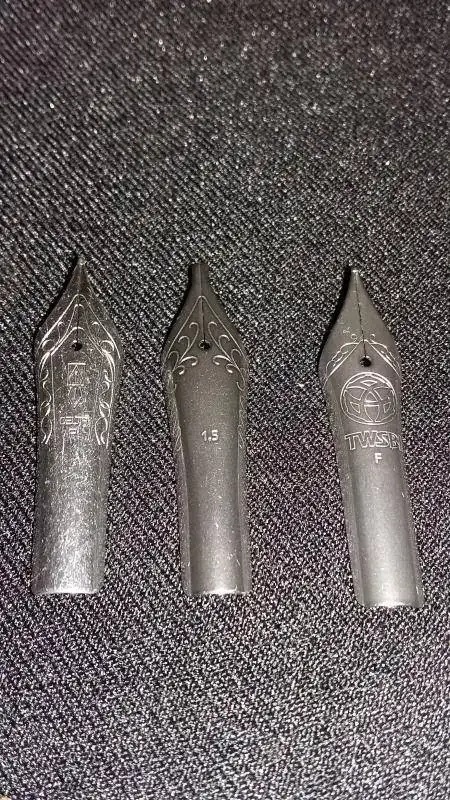

Estas últimas semanas he estado jugando con los plumines 1,4 y 1,5 de JOWO en mis Twsbi, y cada vez que los sacaba y metía, los notaba familiares. Al final me he sentado un rato y he aquí unas cutrefotos del tema:
De izquierda a derecha, tenemos un plumín Delta de una DV Federico Media, un JOWO genérico 1,5 vendido para colocar en la TWSBI VAC700 y el plumín de la citada TWSBI. Tal como se puede apreciar en las fotos, son prácticamente idénticos más allá de algunas ligerísimas diferencias en la anchura de los gavilanes. Si los miramos por detrás:

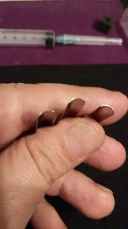

Se ve que también las curvaturas que ajustan al alimentador son muy similares. Tras un minucioso estudio, me he dado cuenta de que tanto el plumín de DELTA como el de TWSBI están un pelo más cerrados. No he necesitado ajustes para intercambiarlos sin problemas, pero si vamos a hacerlo bien, para montar el JOWO en cualquiera de ella convendría cerrar un poco, con la ayuda de unos alicates y siguiendo el modelo de los originales, la zona de de la caña tras el respiradero del plumín para un ajuste perfecto con el alimentador. Aunque repito, sin esta operación encajaron perfectos.

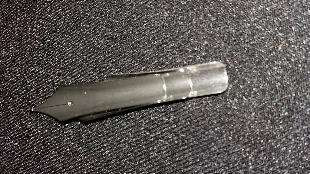

Por último una foto del perfil para comprobar lo parecido de las curvaturas:
En definitiva, no sé si los JOWO y los BOCK son tan parecidos (siempre había tenido entendido que los plumines de DELTA son de BOCK), pero lo que sí que está claro es que por muy poco dinero podemos jugar bastante con nuestra DELTA favorita, o TWSBI, o...
