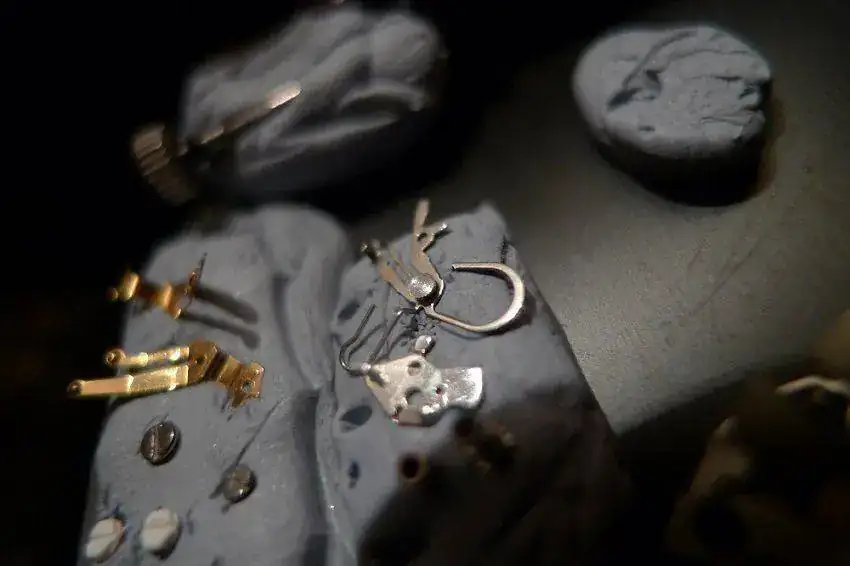

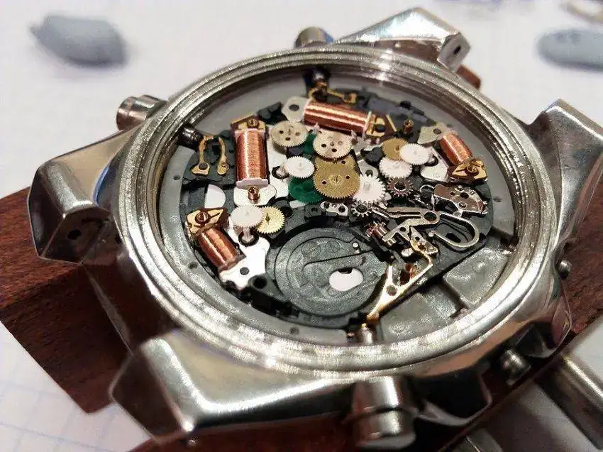

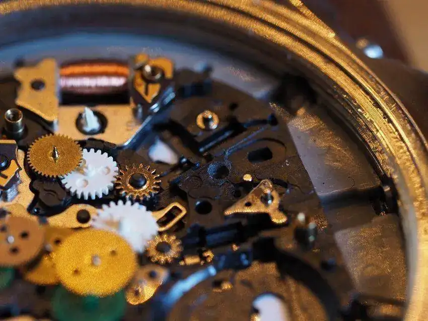

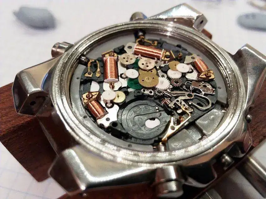

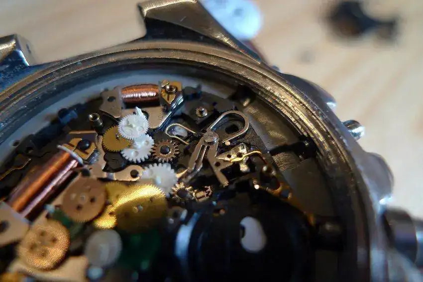

se había roto el pivote plástico que sostiene el resorte comun de los piñones corredizos de ambas tijas.

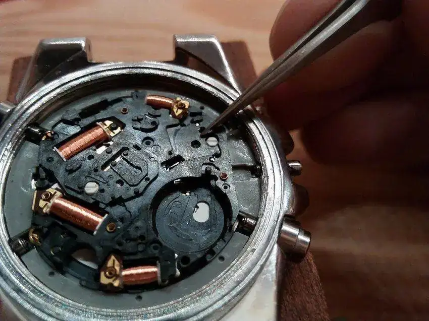

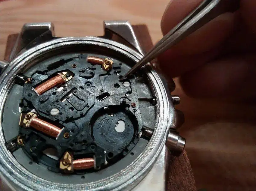

Debería asomar donde apuntan las pinzas

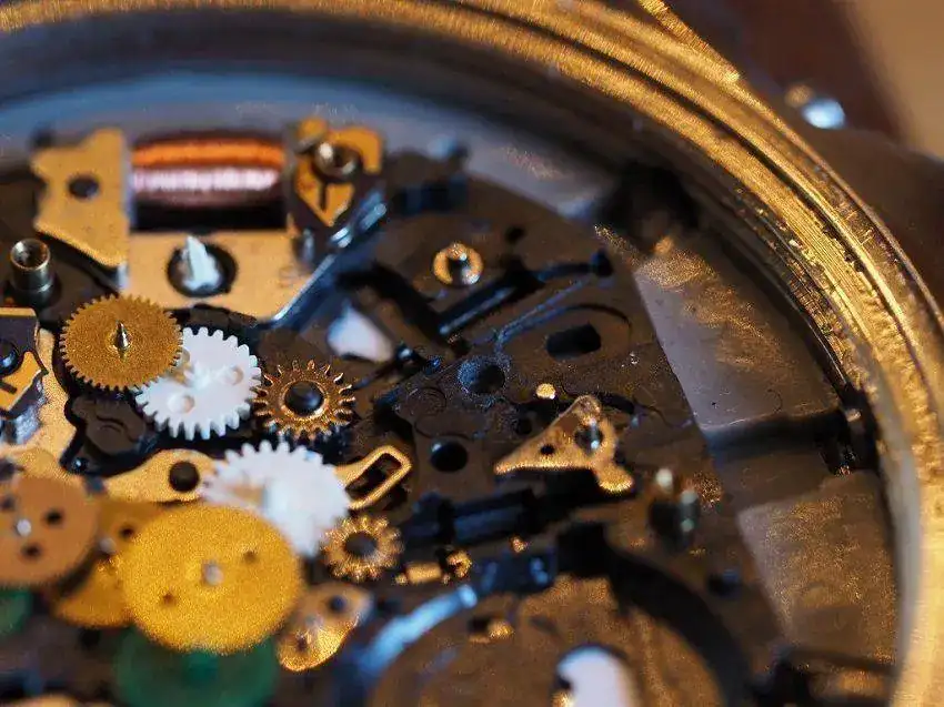

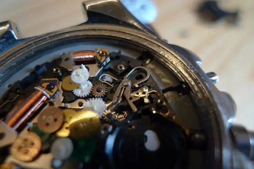

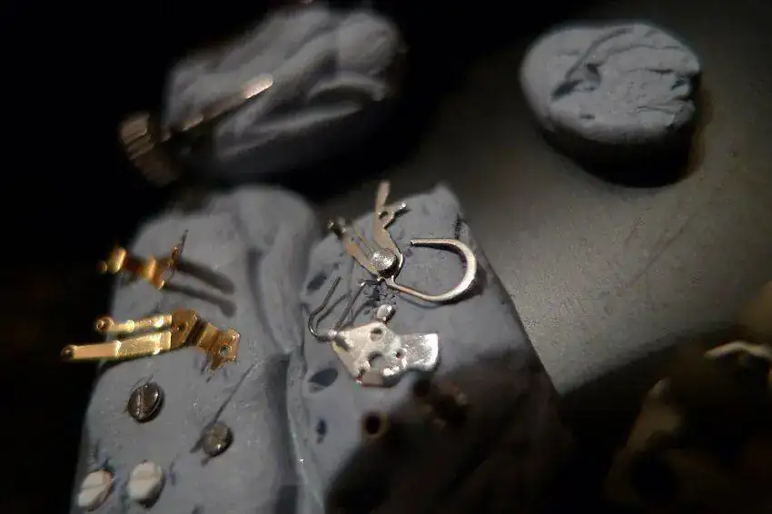

sabía que tenía que estar por ahí dentro... y estaba, lo cogí y lo pegué con cianocrilato, vuelta a montar piñones y resorte, colocar el puente y que entren todos los ejes en sus alojamientos respectivos, colocar electrónica y "chapitas varias", insetar tijas y... Tachaaaaaan todo vuelve a funcionar!!
Poner fondo, cerrarlo, poner correa, poner en hora... click :-(( parece que el esfuerzo a que se encuentra sometido el pivote en su base es demasiado para el cianocrilato...

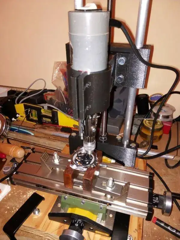

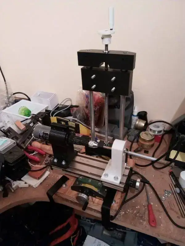

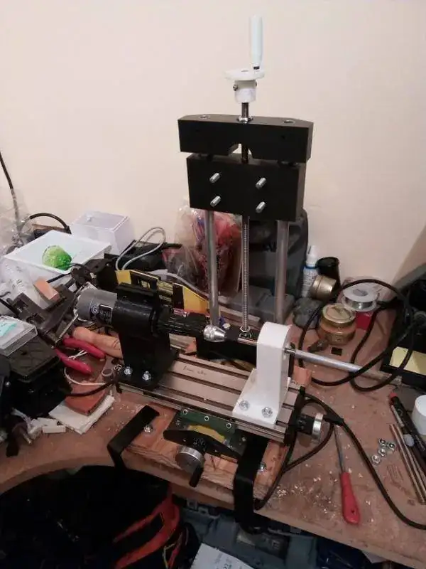

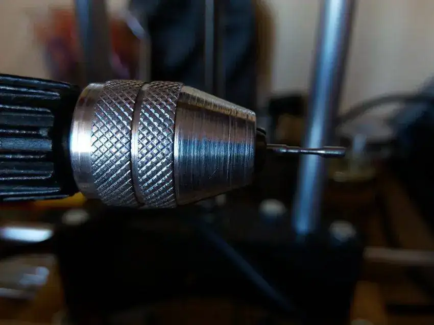

Como se suele decir "el que guarda siempre tiene", recordé que tenía en el trastero un viejo minitaladro (si, viejo, me lo regalaron cuando tenía 18, hace casi 32...) así que decidí hacer un soporte, ya puestos para poder utilizarlo también como torno, y aprovechar una mesa de coordenadas Proxxon que tenía abandonada desde hace mucho tiempo.
Gracias a mi inseparable compañera ( la impresora 3D) me fabriqué este trebello

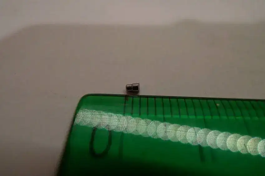

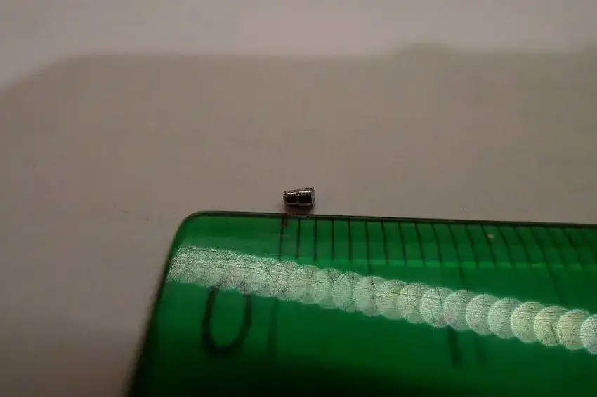

Y con un trozo de alambre de acero de 2mm de diámetro y una lima, torneé un pequeño pasador con dos diámetros (uno más pequeño donde se aloja el resorte y otro mayor para encajar en el alojamiento del puente)

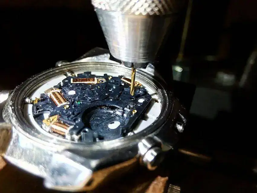

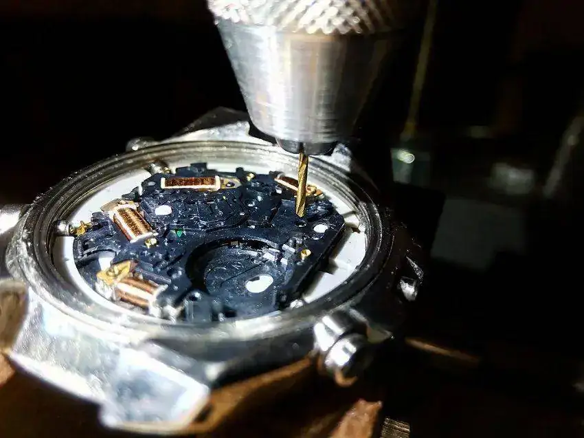

Lo siguiente era perforar en el bastidor un taladro, no pasante, para acoger la parte baja del pasador, para lo que resultó especialmente útil la mesa de coordenadas y el soporte fabricado por el elevado control que se tiene del movimiento al realizarse con husillos roscados (avance de 1mm por vuelta)

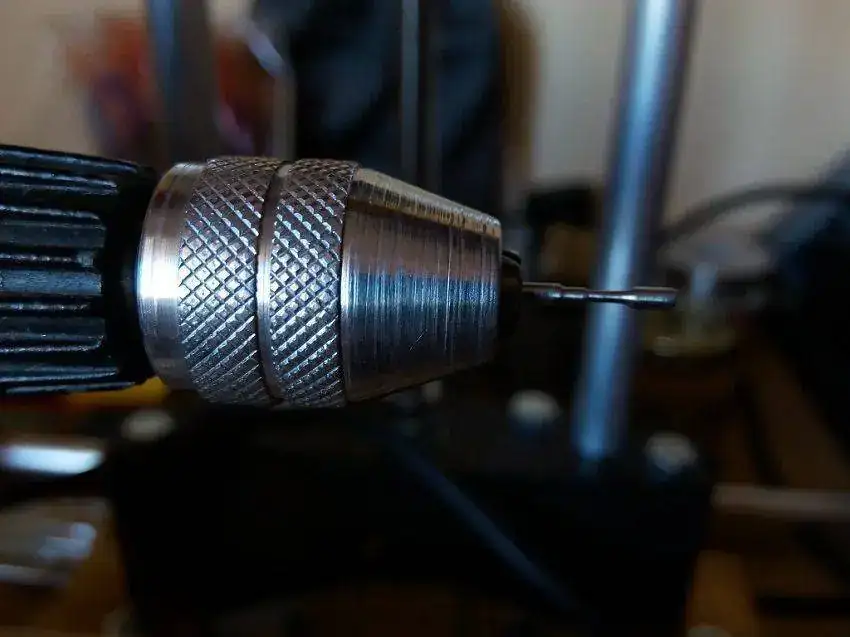

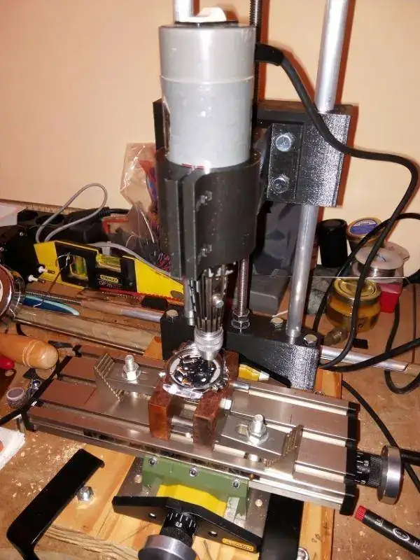

Otra ventaja fue el propio taladro en si ya que al trabajar con CC (admitiendo hasta 16v) proporcionada por una fuente de alimentación variable pude trabajar a muy bajas revoluciones (estimo que unas 500rpm)

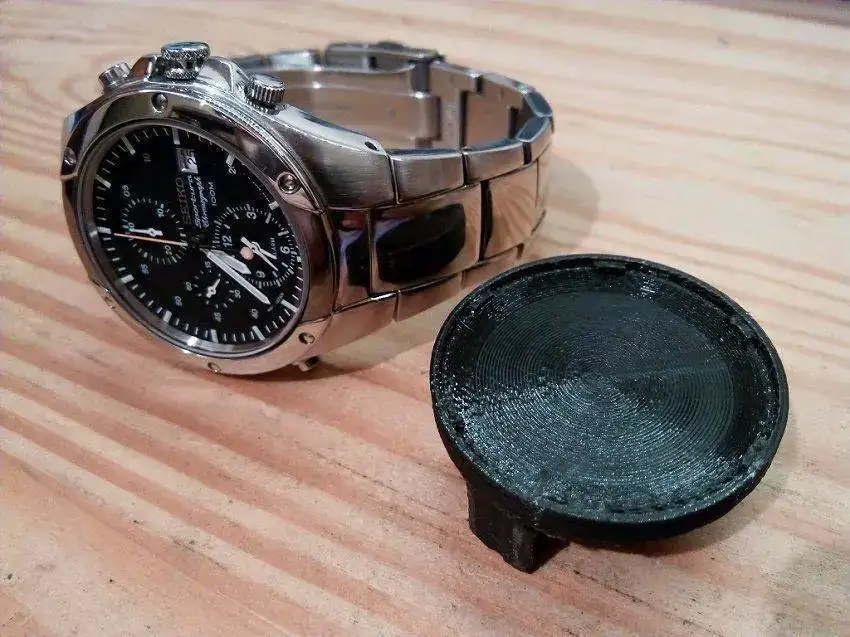

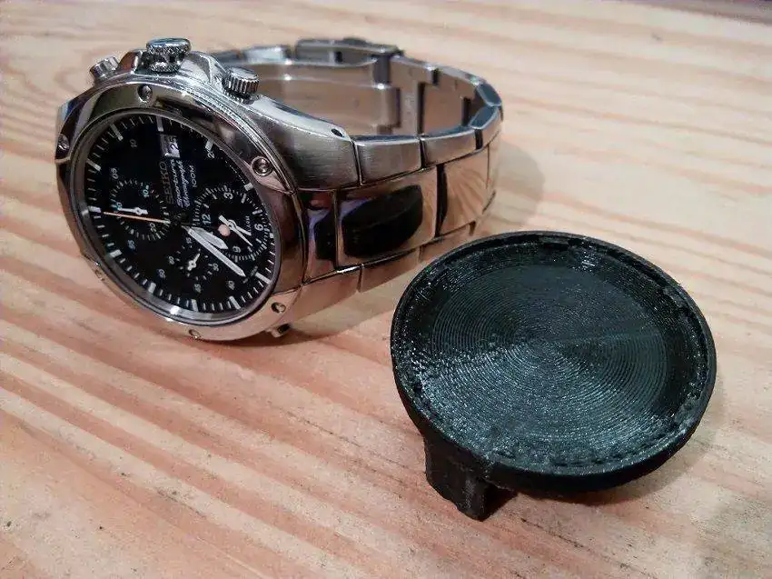

Para cerrar el fondo me hice una llave, también con la 3D, para evitar accidentes dolorosos con la Jaxa
Ver el archivos adjunto 528001
Ver el archivos adjunto 528002
Ver el archivos adjunto 528003
Ver el archivos adjunto 528004 Ver el archivos adjunto 528005 Ver el archivos adjunto 528006 Ver el archivos adjunto 528007 Ver el archivos adjunto 528008 Ver el archivos adjunto 528009 Ver el archivos adjunto 528010
Ver el archivos adjunto 528015 Ver el archivos adjunto 528011
Ver el archivos adjunto 528012
Ver el archivos adjunto 528014

Si, funciona. Ya tengo hechos otros dos uno para mi mutante favorito y otro para un Longines Conquest de mediados de los sesenta con caja de 18k (que estaba bastante marcada y con esta llave se abre sin miedo a resbalones devastadores).
Qién sabe, igual un día me da por colgarlos en Thingiverse...
La única complicación es medir correctamente la trasera.
Precisamente por eso (por la dificultad de medirlo bien), si tú ya lo has hecho para un modelo concreto y sabes que funciona bien, el valor es doble ;-). Vamos, que si lo haces para el Mako, el Seamaster y otros cuantos muy populares, lo mismo te forras !! ;-))
