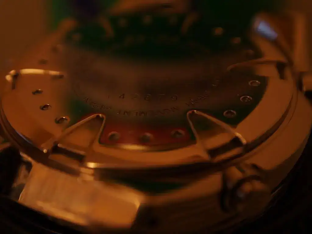

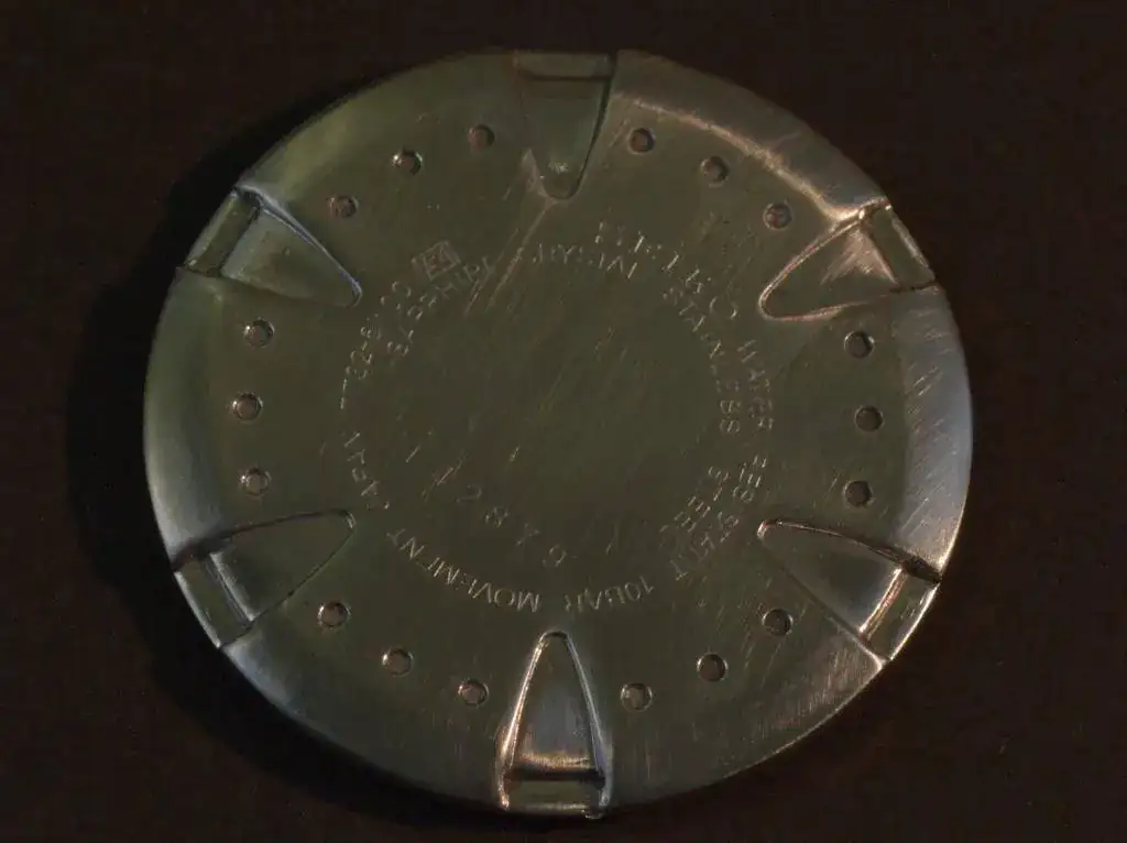

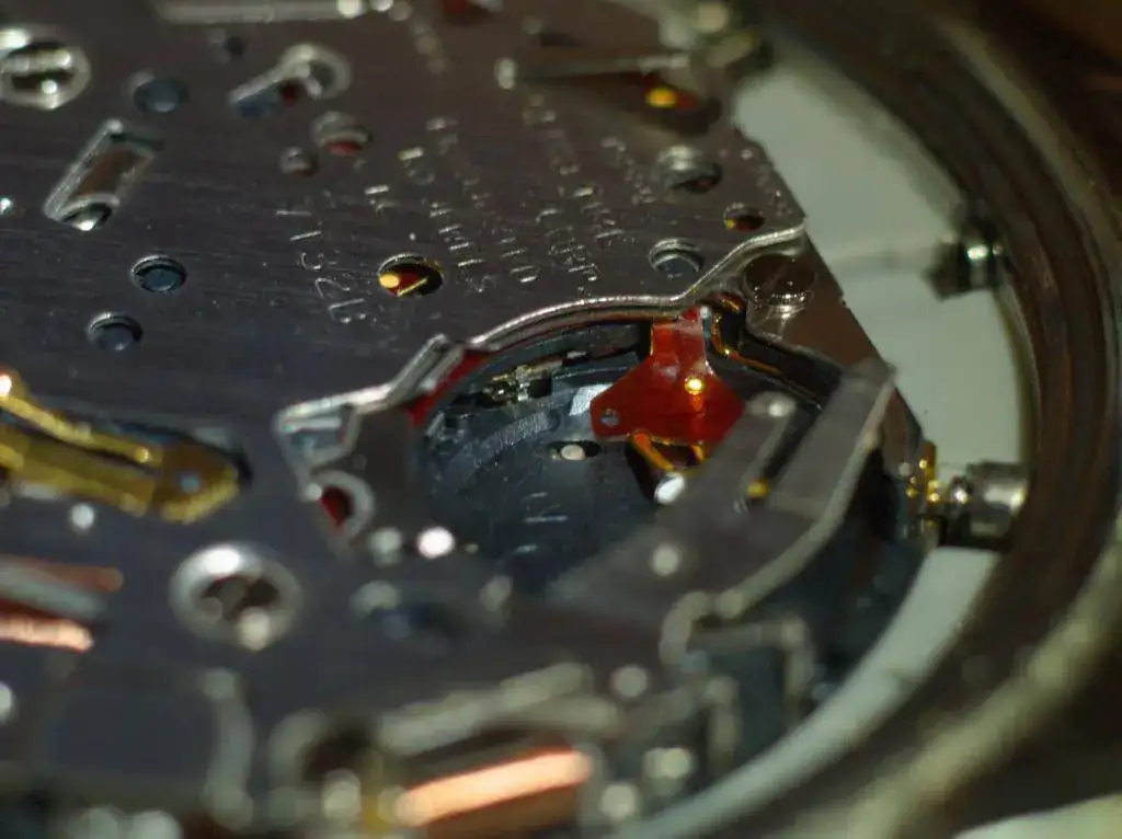

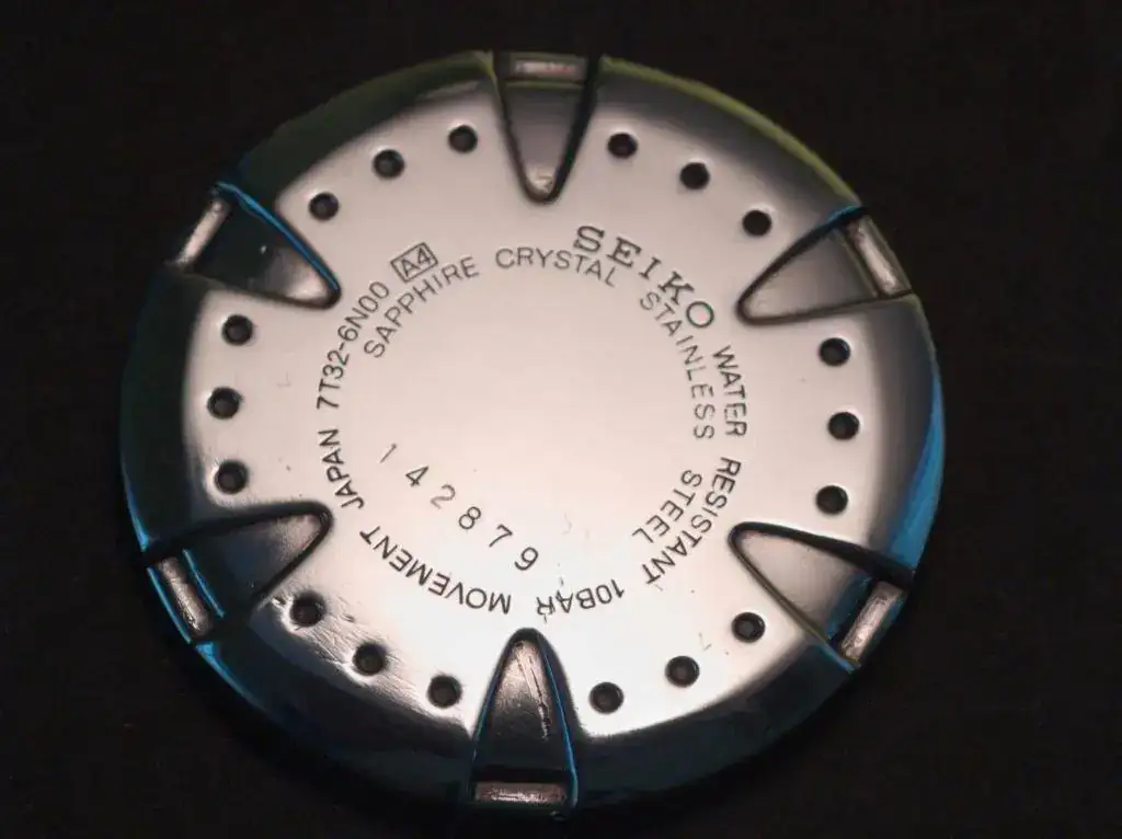

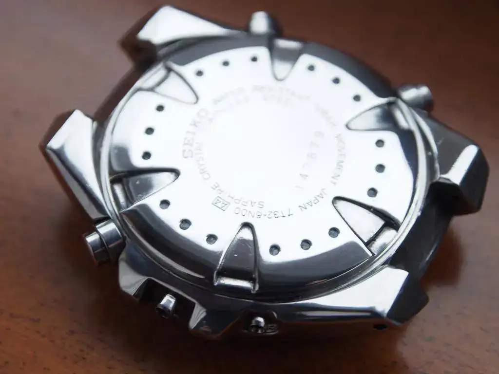

Como ya os había comentado hace unos meses tras la desafortunada intervención de un dudoso "profesional", y ante lo calamitoso de su resultado y el presumible coste de su reparación (fotos en este otro hilo), decidí liarme la mata a la cabeza (o la soga al cuello) y tratar de repararlo yo mismo. Creo tener cierta habilidad con las herramientas así que decidí comprar una jaxa y un portacajas (lo más barato que encontré) y ponerme manos a la obra. La verdad es que la jaxa me daba un poco de miedo, pero como la tapa ya estaba destrozada no había mucho que perder. Sorprendentemente me llevó más tiempo ajustar adecuadamente los tres "pines" de la llave en las muescas de la trasera que en abrirla, et voila!! a la primera!! no sin hacer una buena cantidad de fuerza. Gracias a san google encontré el manual del movimiento con su despiece. una vez retirada la tapa y sacada la pila vieja descubrí que había quedado retenido dentro del embrague un trozo de la tija.

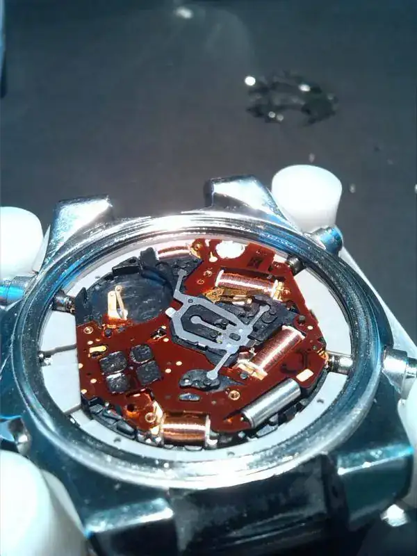

La espectativa de desarmar todo se me antojó demasiado arriesgada:hmm:, así que decidí fabricar un pequeño gancho para empujar la cabeza de la tija a través de una pequeña abertura en el alojamiento de la pila. Una vez extraido, gracias a que sus dos tijas son intercambiables, pude comprobar, tras colocar una pila nueva y hacerle un reset, que funcionaba correctamente, incluso las funciones del crono y la alarma. Parece que el embrague ha quedado un poco tocado y no siempre queda en la posición A (totalmente recogida) por lo que si la giras cambia la fecha, pero bueno, como tiene "torretas" de protección de la corona espero que no se un problema (de todos modos he comprado en "la bahía" un despiece completo del mecanismo de embrague, por 6€!!) por si es necesario desmontar...

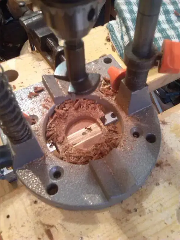

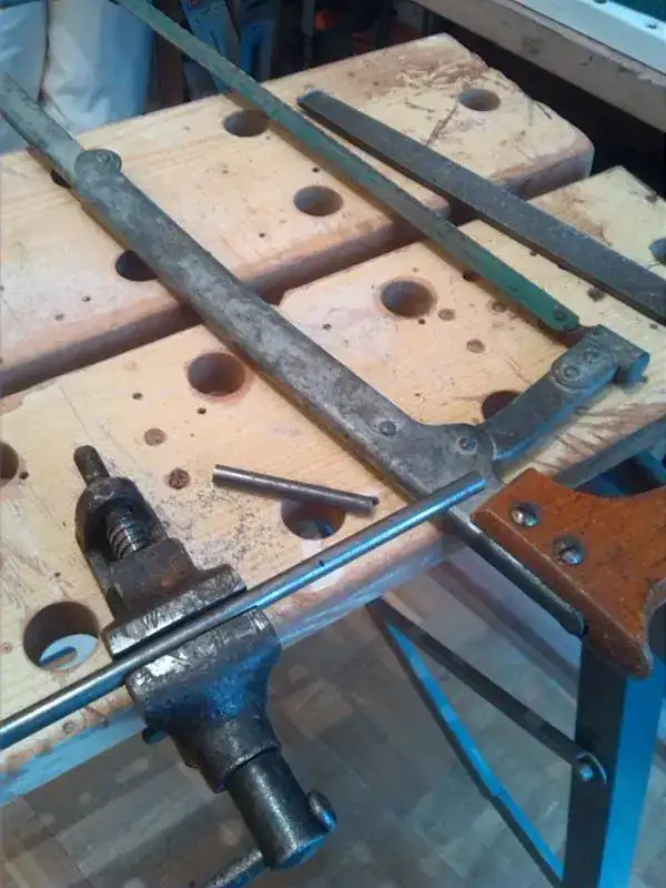

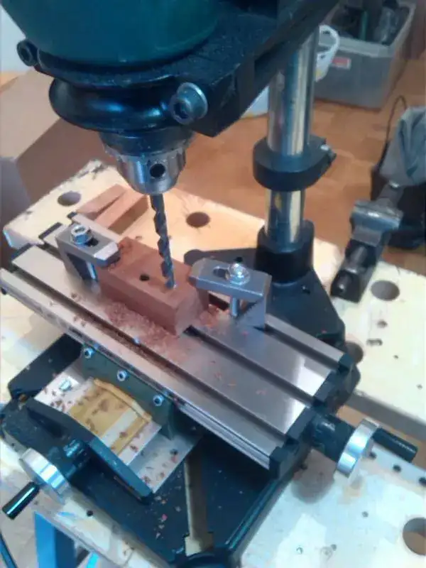

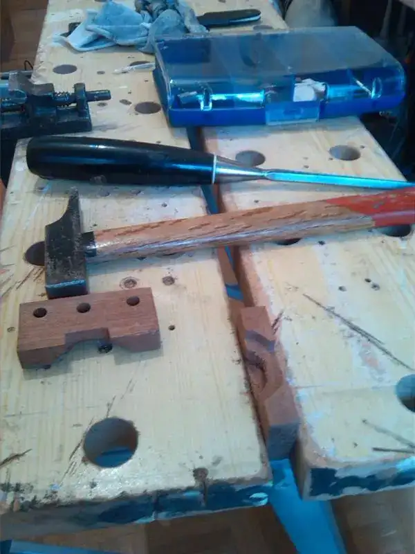

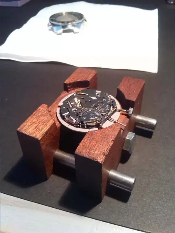

Pero al haber hecho la comprobación con el mecanismo fuera de la caja... no lo podía poner boca abajo para extraer las tijas!!! seré borrego...::bash:: bueno, pues a fabricar un portamovimientos...
IMG_20150424_112814.webp IMG_20150424_114737.webp IMG_20150424_140907.webp IMG_20150424_131151.webp IMG_20150424_150432.webp

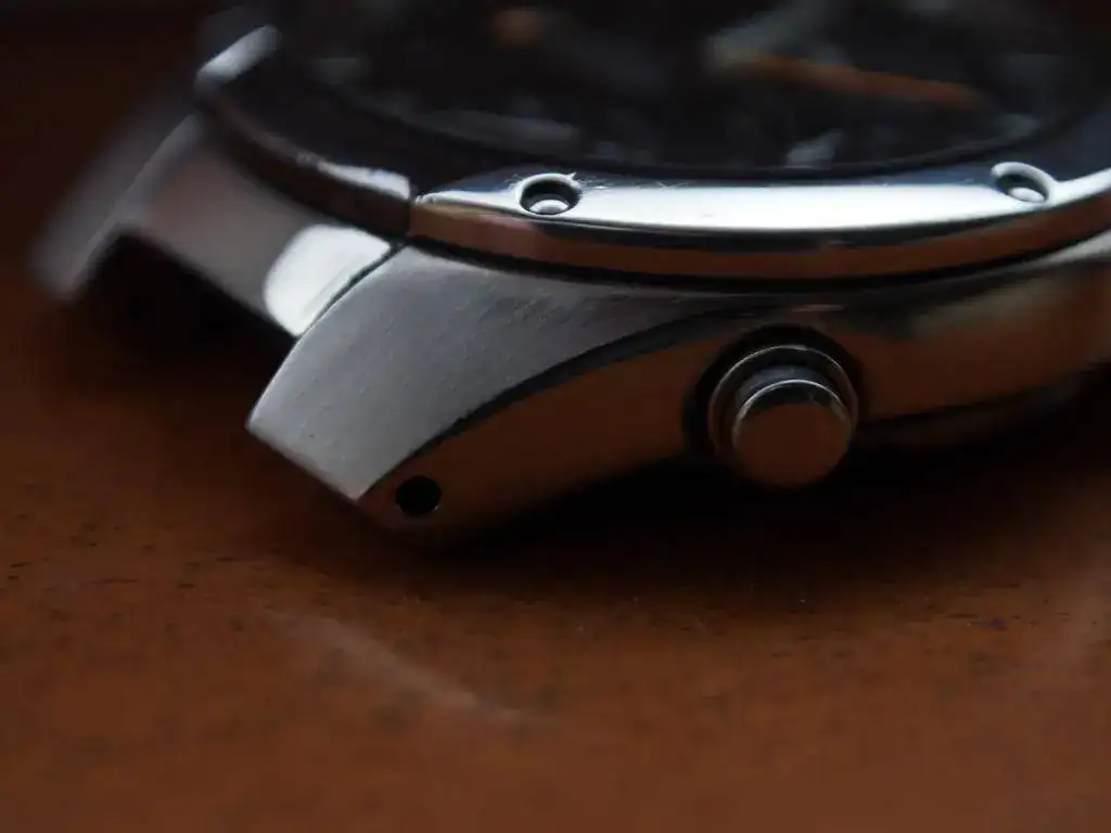

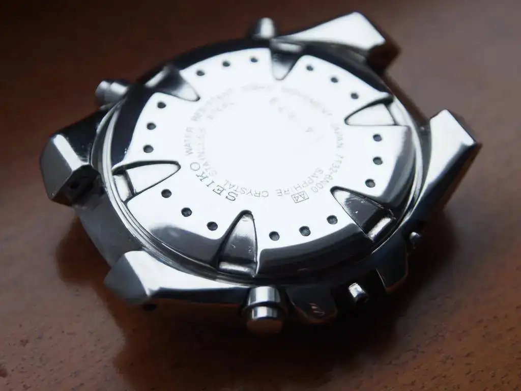

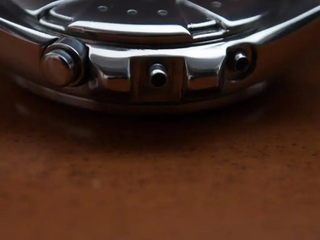

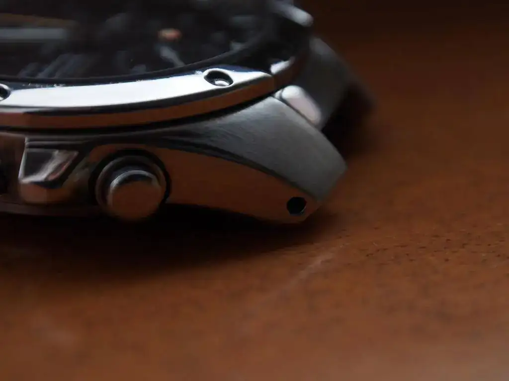

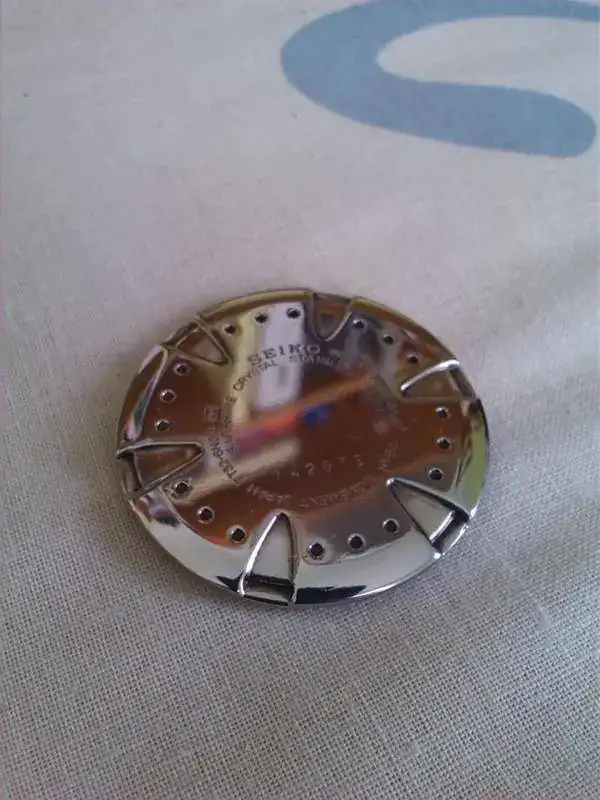

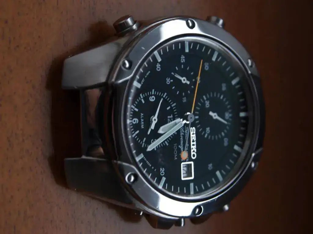

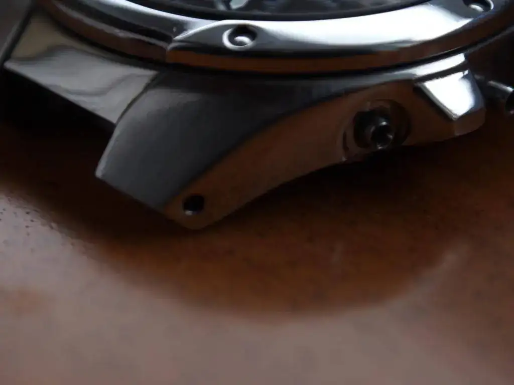

Después comenzó la fase de lifting, para sacarle todas las arrugas. Lija fina, estropajo, discos de lija en la dremel, discos y pasta de pulir y... cinco horas de trabajo. al final le hice desaparecer casi todas las marcas excepto algunas que exigirían "machacar" el borde del anillo de la esfera...
_4176813.webp _4176822.webp IMG_20150417_115841.webp P4170204.webp P4170206.webp P4170195.webp P4170198.webp P4170199.webp P4170201.webp P4220225.webp P4220232.webp P4220242.webp P4220243.webp P4170194.webp brillo espejo... no, pero casi :D
