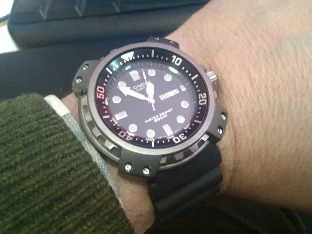

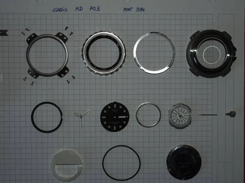

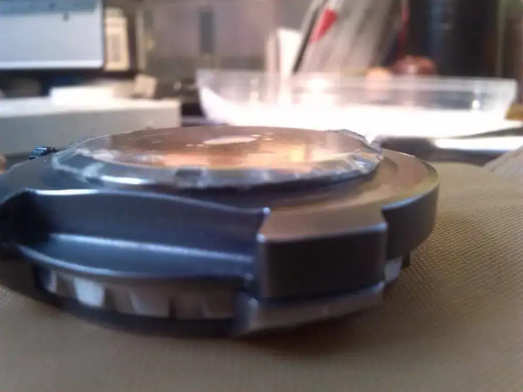

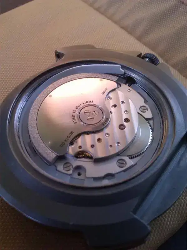

Bueno, después de la existosa operación con el Seiko Sportura, me "vine arriba" y decidí resucitar un viejo compañero de fatigas. Se trata de un casio MD 703, un exótico diver cuya caja siempre me encantó. Tenía el módulo muerto y tras una busqueda infructuosa de un módulo casio 394, empecé a mirar modelos que montasen el mismo módulo para utilizarlo de donante. El resultado de la busqueda podríamos decir que fue infructuoso (apenas encontré a la venta unos pocos donantes a unos precios que me parecieron desmesurados para solamente aprovechar un movimiento con unos cuantos añs a la espalda y no se sabe cuanto futuro...). En ese momento decidí que, ya puestos, le iba a montar un movimiento mecánico. Ahí comenzaron los problemas pues las fichas que encontré de calibres de diversos fabricantes, a excepción de las de Miyota, no facilitan todas las cotas necesarias, especialmente no dan la cota del eje de la tija al frente/trasera del movimiento por lo que no resulta posible saber si la caja podrá alojar al mismo. Finalmente encontré la ficha del Miyota 9015 que reune todas las características dimensionales precisas para tener cabida en la caja. Así que, tras un par de semanas de espera llegó desde asia. lo cierto es que es un movimiento muy compacto y con un espesor muy reducido lo que, dado que la caja está diseñada àra albergar un cuarzo, me salvó la vida. también era importante que tuviese el mismo diámetro de tija para mantener la corona original que va roscada a la caja.

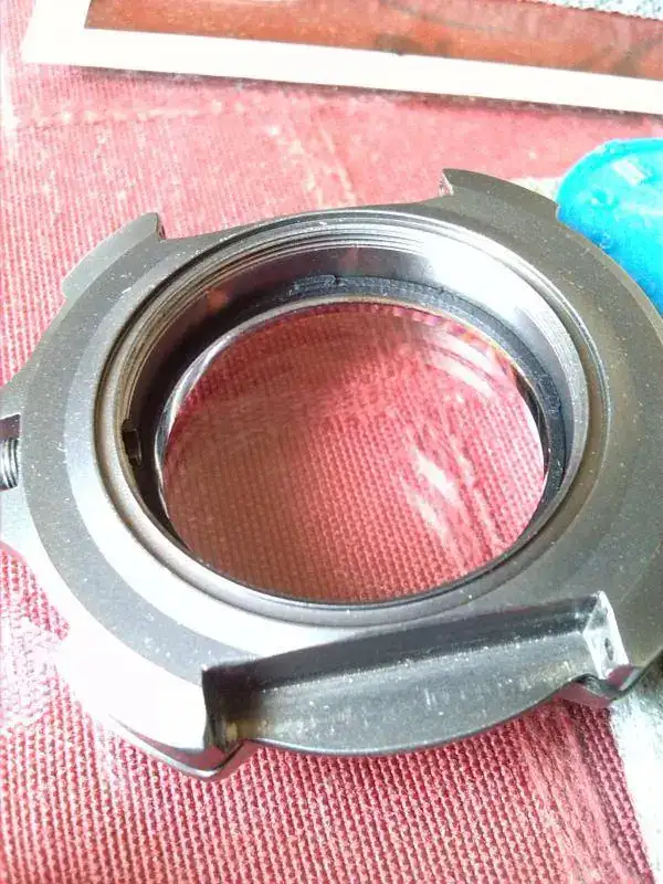

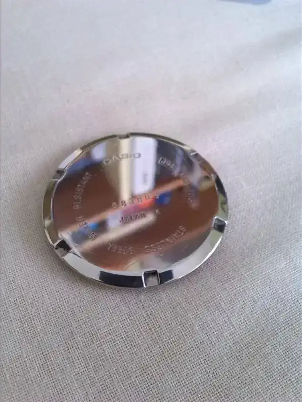

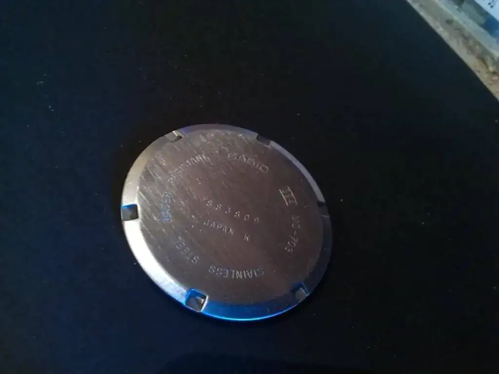

una vez encontrado el nuevo corazón y dado que solamente tiene fecha (en lugar del original con día y fecha) y teniendo la necesidad de ajustar la altura del eje de la tija, comenzé a hacer pruebas para determinar el espesor del separador que deberá incorporar la nueva esfera para garantizar, por un lado, la correcta alineación de la tija con su alojamiento en la caja y, por otro lado, asegurar que las agujas no tocan el crisal de la esfera.

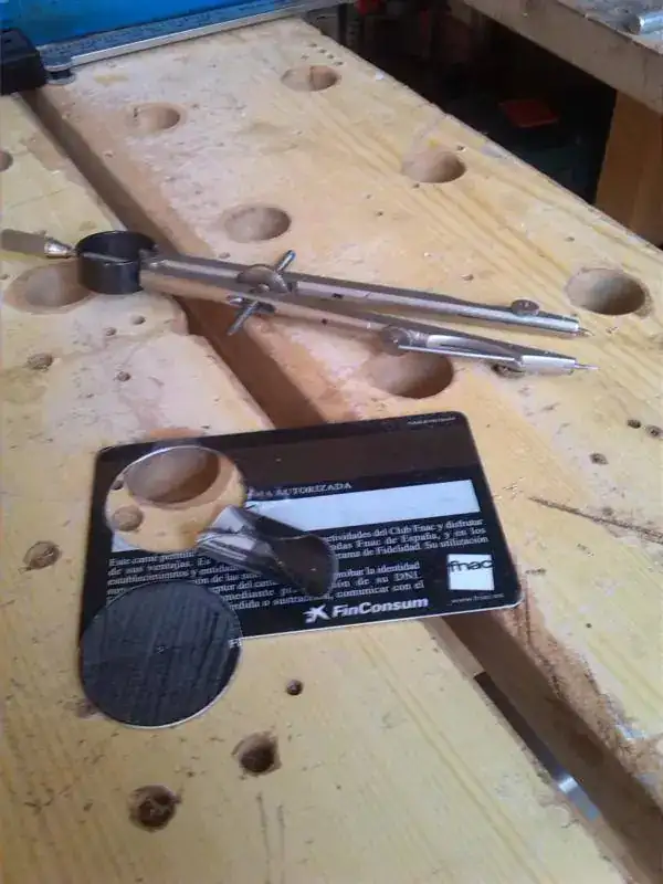

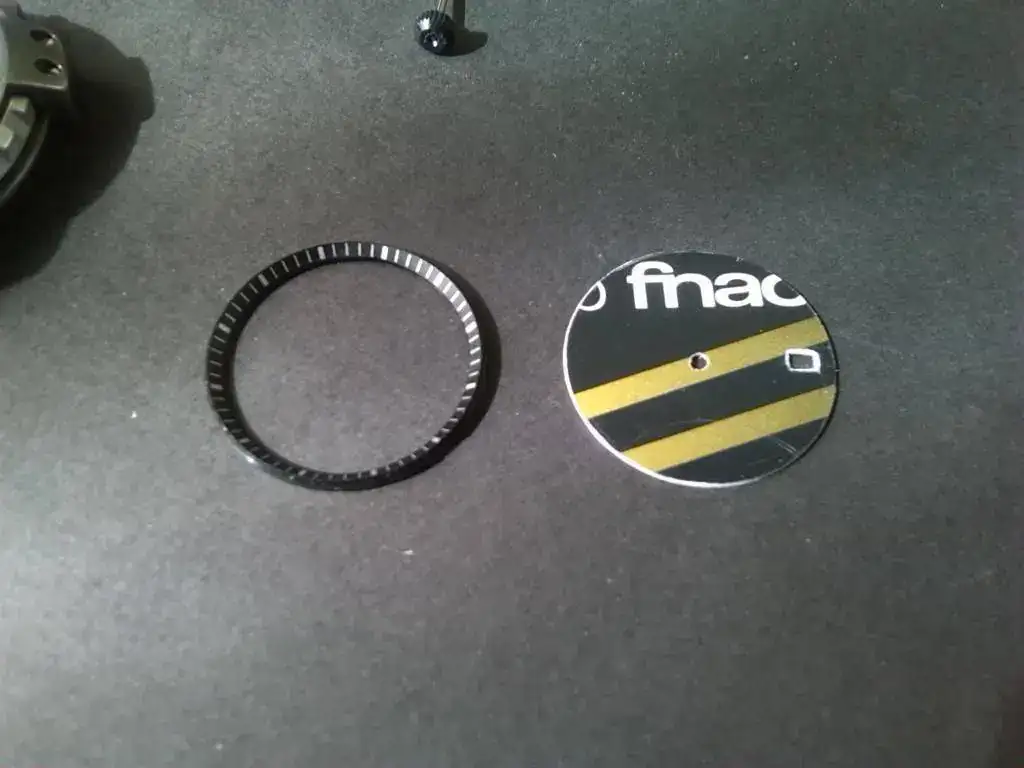

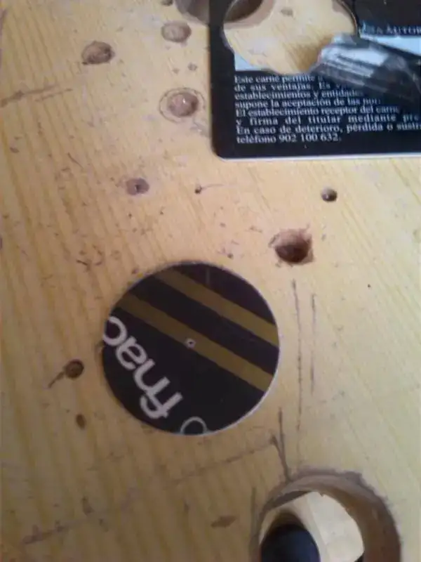

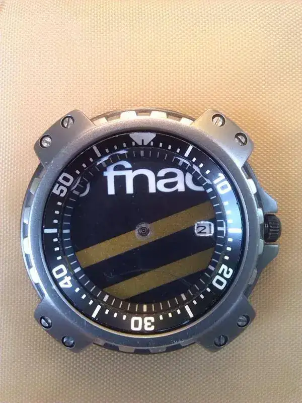

Según los gráficos de Miyota y las mediciones realizadas a la caja debo ganar 0,3 mm suponiendo un espesor de esfera de 0,4mm. para realizar una comprobación aproximada realicé una esfera provisional aprovechando la tarjeta caducada de la fnac que, casualmente, tiene un espesor de 0,7mm.
IMG_20150428_112811.webp IMG_20150428_112820.webp IMG_20150429_113742.webp IMG_20150429_114046.webp

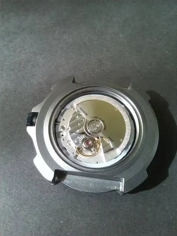

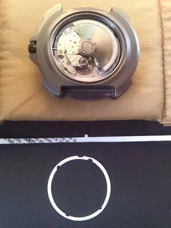

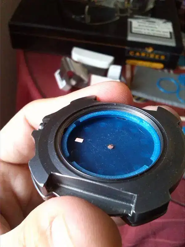

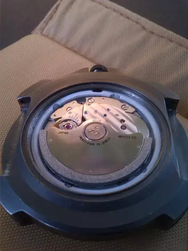

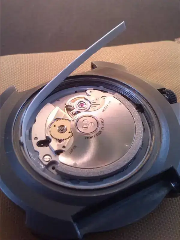

Tras comprobar que resulta suficiente, y dado que el calibre trae una bata de plástico que queda muy holgada en la caja, recorté una tira de plastico de 0,6mm de espesor para que este quedase perfectamente ajustado y, para finalizar realicé un anillo para suplementar la altura restante hasta el bordde inferior de la rosca de la trasera. con todo esto y tras colocar la trasera todo seguía en funcionamiento!!
IMG_20150430_111410.webp IMG_20150430_111812.webp IMG_20150430_112925.webp IMG_20150430_113137.webp IMG_20150430_113341.webp IMG_20150430_113620.webp
Ahora solo quedaba esperar a que llegasen las manecillas desdde singapur... y llegaron este sábado. Tras montarlas he descubierto que el segundero se frena ligeramene al roscar a tope la trasera (aunque las pruebas las estoy realizando sin la junta de estanqueidad) lo que supone que en el diseo definitivo, el searador será de 0,8mm en lugar de 0,7.

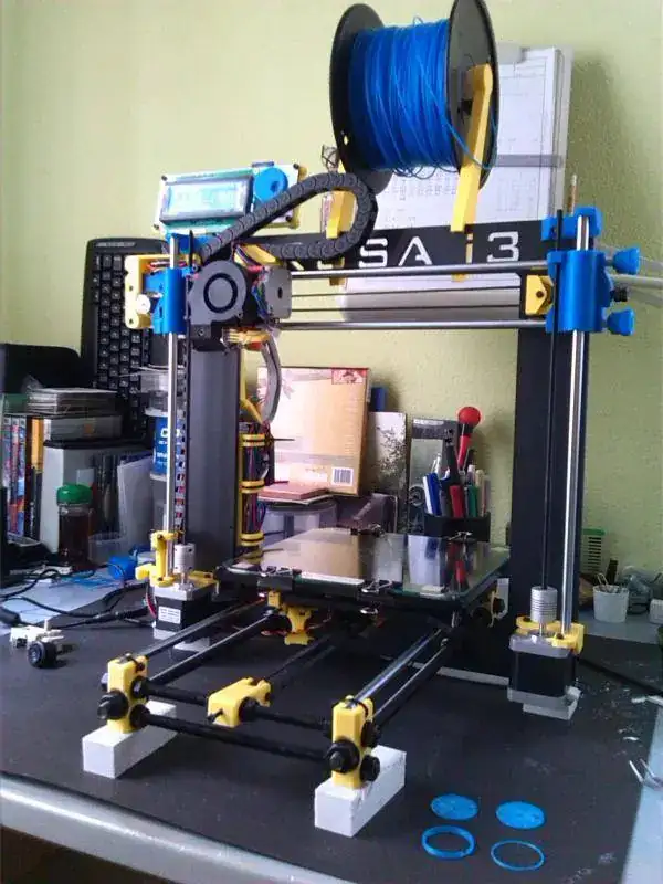

Mi intención es realizar la esfera y la nueva bata con una impresora 3D.

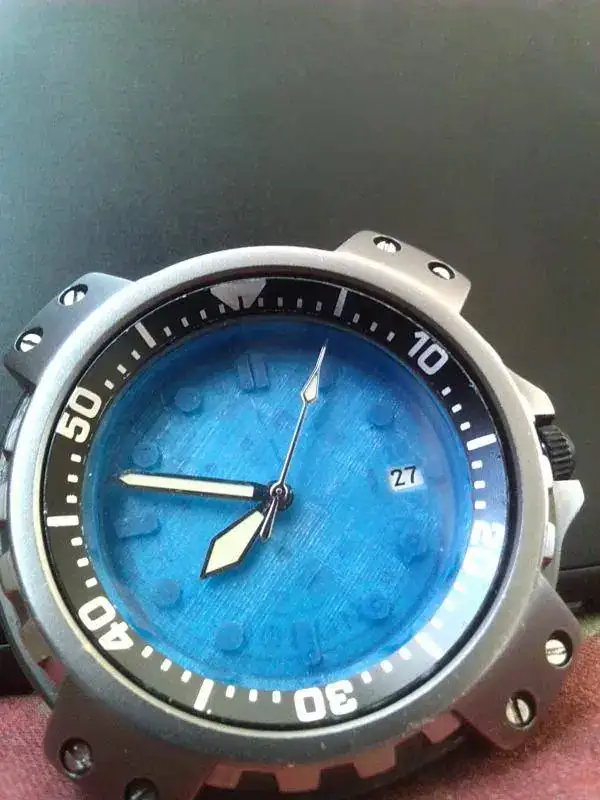

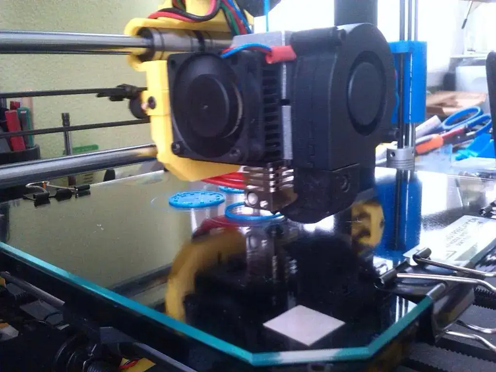

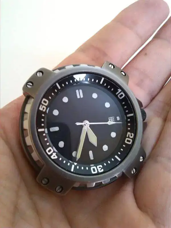

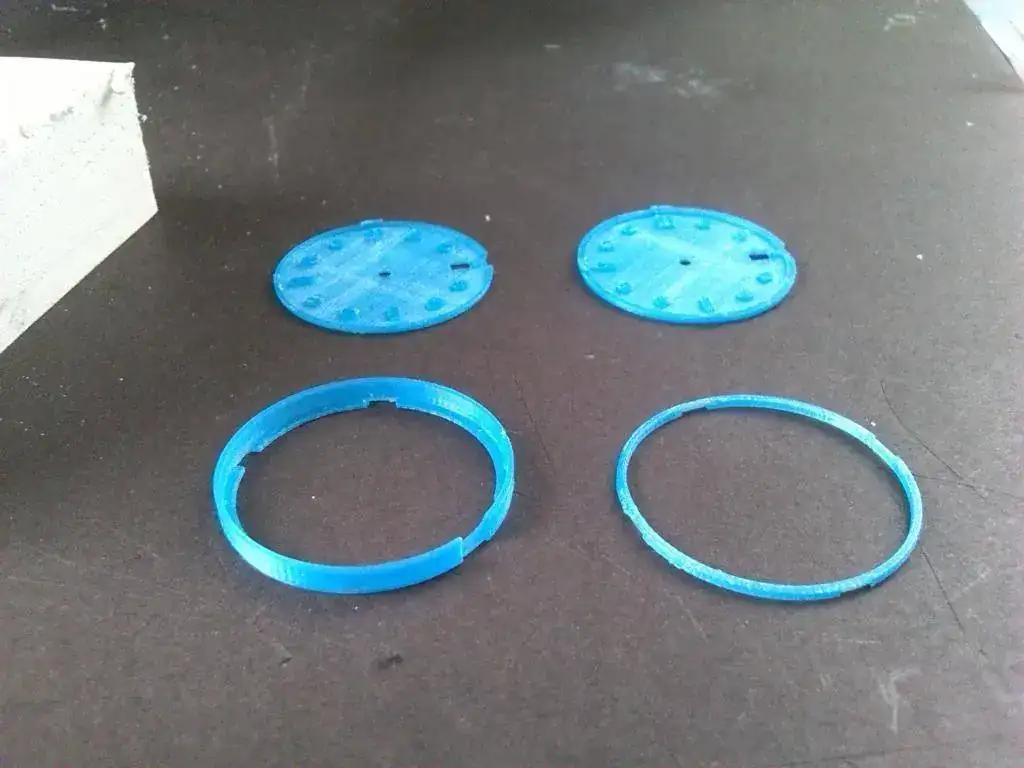

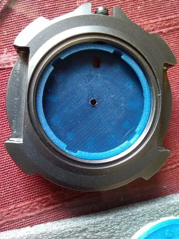

Bueno, tras un período de instrucción imprescindible para utilizar la impresora 3D, he realizado el primer conjunto de anillo+esfera+bata y, para sorpresa, ha encajado sin apenas precisar ajustes 8o
Joler, he sustituido el módulo de cuarzo que montaba originalmente (Casio 394) por un movimiento mecánico automático (Miyota 9015). Dadas las diferencias de tamaño entre ambos ha sido necesario hacer un nuevo anillo separador para ajustar la distancia esfera-cristal, así como una nueva bata de ajuste movimiento-caja. Debido a la diferente posición del fechador ha sido necesario realizar una esfera nueva y montar nuevas agujas dado el diferente diámetro de las chimeneas de ambos movimientos.

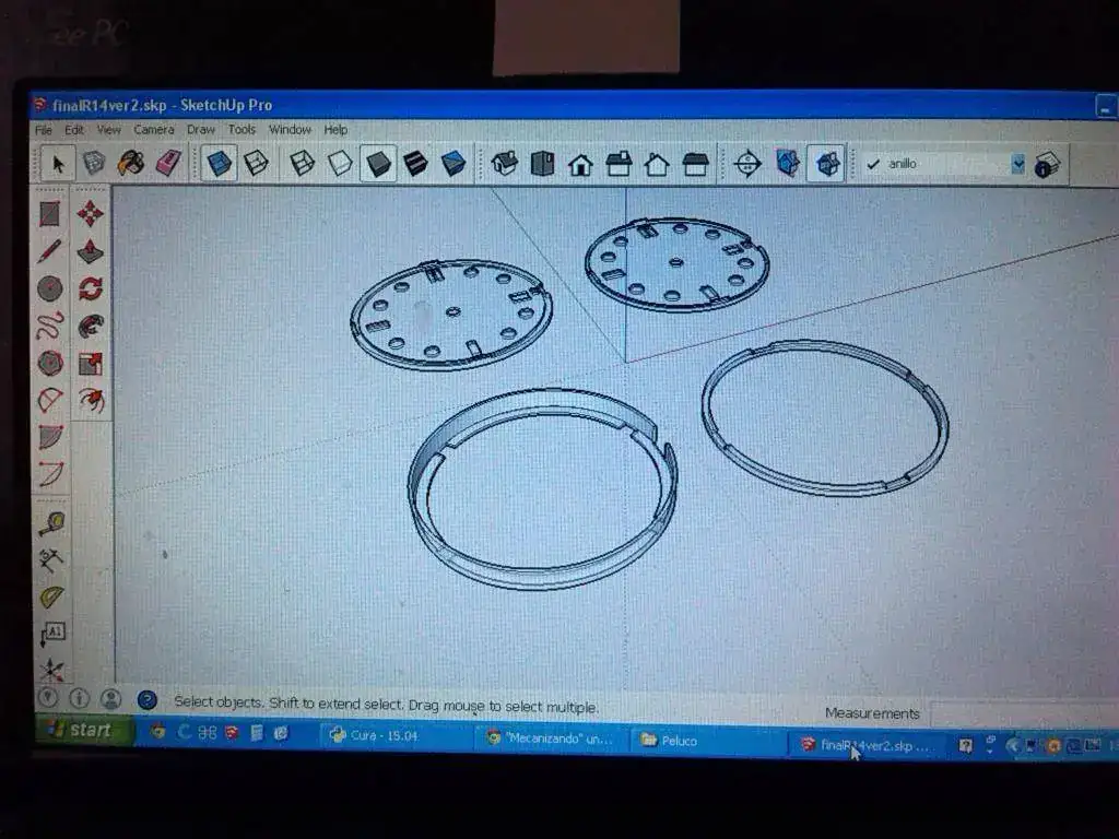

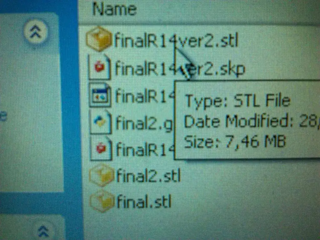

Ok, pues, básicamente, coges tu programa de dibujo 3D "favorito", es recomendable que sea un programa CAD (AutoCad, Inventor, SketchUp, Solid Works, Solid Edge...) y no de modelado 3D (Rinho, Blender...) pues estos últimos trabajan editando mallas y la conversión a archivos manejables por una impresora 3D es más delicada.
En mi caso uso SketchUp (gratuito), el programa debe ser capaz de generar archivos .stl (estereolitografía). Una vez dibujada procederemos a guardarla en dicho formato
view

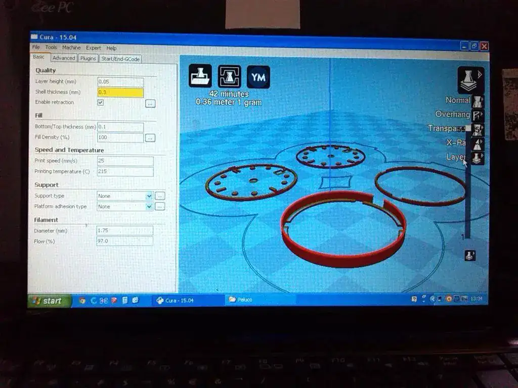

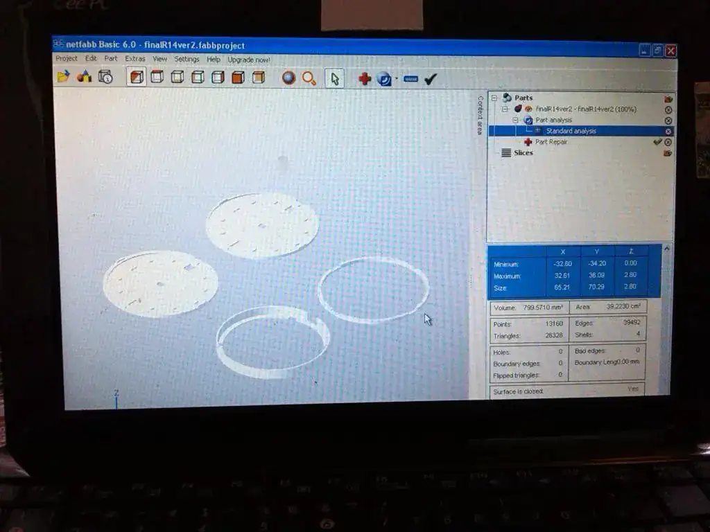

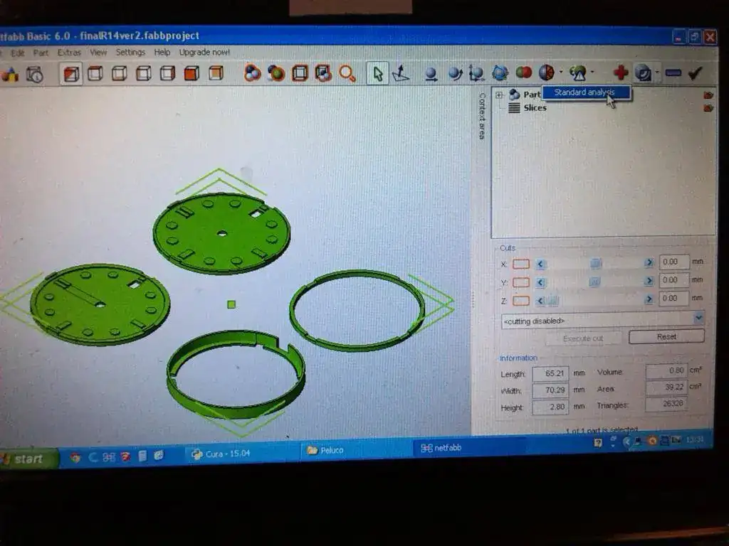

tmp_3682-IMG_20150728_133006-1669737088.webp A continuación procederemos a someter nuestro archivo .stl a una breve comprobación de "integridad" pues, en ocasiones, el archivo no se exporta correctamente al formato .stl y se pierden algunas caras y/o aristas, se generan huecos o desaparecen... cosas de duendes!!! para ello emplearemos un programa llamado Netfabb (gratuito en su versión básica, más que suficiente para nuestro propósito).
tmp_3682-IMG_20150728_133101-774148402.webptmp_3682-IMG_20150728_133139-1255927725.webp

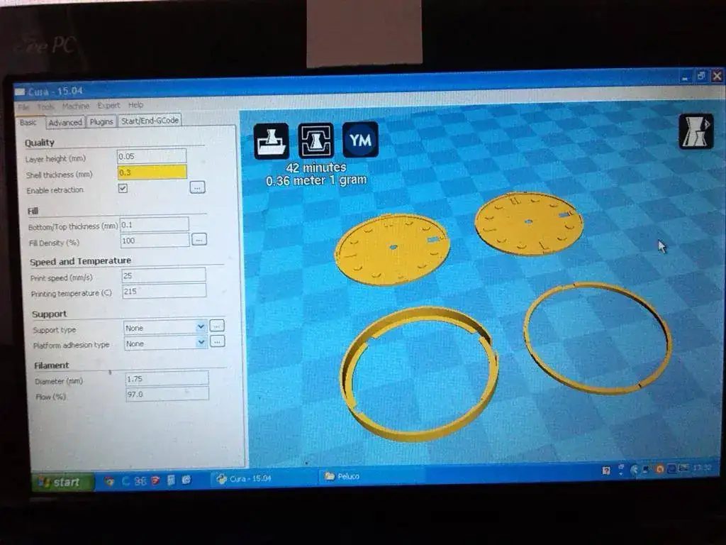

Una vez analizado y, en caso de que sea necesario, corregidos los problemas detectados debemos cargar el archivo .stl en un programa de "loncheado" que convierte nuestro sólido en una sucesión de rebanadas, en función del modelo de impresora a utilizar el espesor mínimo alcanza las 50 micras (0,05mm) ahí es donde empieza lo complicado, debes modelar pensando en la resolución que da la impresora que vas a emplear así como el diámetro de su boquilla...
tmp_3682-IMG_20150728_133212-205926175.webptmp_3682-IMG_20150728_1334011628580846.webp
En fin, un nuevo mundo se abre ante nosotros. Eso si, hay que estudiar un poquito y emplear mucho el método científico (ya sabeis, prueba y error...).

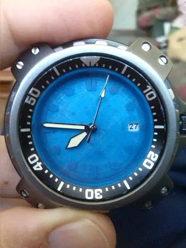

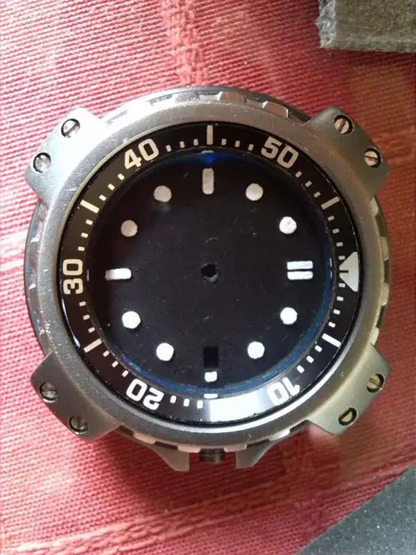

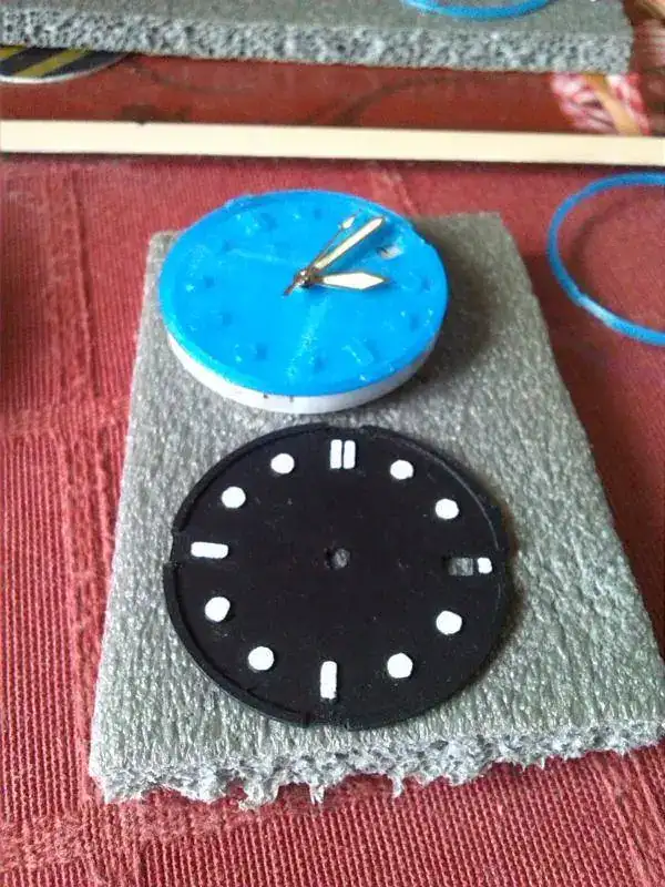

Bueno, hoy he modificado el anillo y la esfera he imprimido una prueba.
Los he utilizado como conejillos de indias para la primera prueba de pintura.
tmp_8875-IMG_20150729_161524-1669737088.webptmp_8875-IMG_20150729_161501-487207165.webptmp_8875-IMG_20150729_163153-774148402.webptmp_8875-IMG_20150729_163221-1255927725.webptmp_8875-IMG_20150729_163628-205926175.webp
Ya que la impresora construye las superficies como una sucesión de trazos paralelos (aquí vídeo cutre de muestra https://accounts.google.com/v3/sign...J4L8ontxppXGckk_F-B3ZcVm38Ra4koh5a9SYGcD3EdDm) quería comprobar el grado de cobertura de las "imperfecciones" que se obtiene con una pasada de aerógrafo. La superficie de esfera e índices no ha sido tratada de ningún modo, de ahí su aspecto un tanto basto, los índices los he malpintado sin ningún cariño con un rotulador indeleble blanco. La verdad es que estaba ansioso por ver el efecto...
Y así queda.
