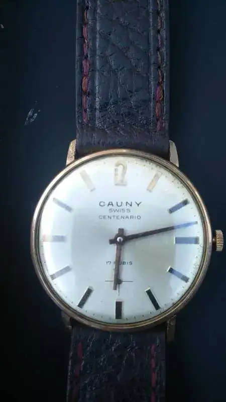

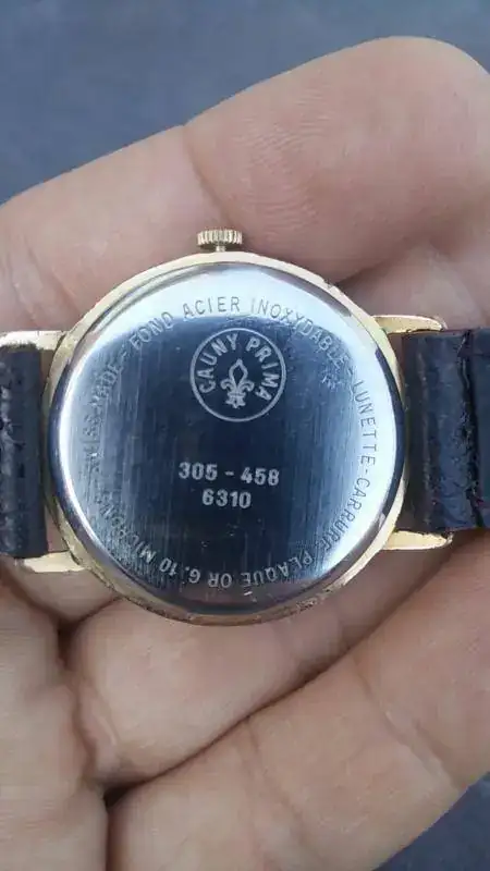

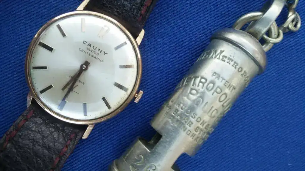

Buenas tardes compañeros foreros,
Pues dando un paseo con la jefa, nos encontramos sin querer ante un puesto de esos del rastro llenos de cosas curiosas como pequeños lienzos de seda de Vietnam (que a ella que es artista le encantan), silbatos de policía del s.XVIII, y otras historias de lo más variopinto, éste pequeñín me guiñó el ojo desde una caja media escondida bajo un montón de libros de cubiertas muy gastadas y hojas amarillentas...
Creo que no es nada del otro jueves, pero me ha hecho tilín el diseño de su esfera, y esa ligera pátina que, con las agujas semi-ennegrecidas por el tiempo, y no he podido resistirme a traérmelo a casa.

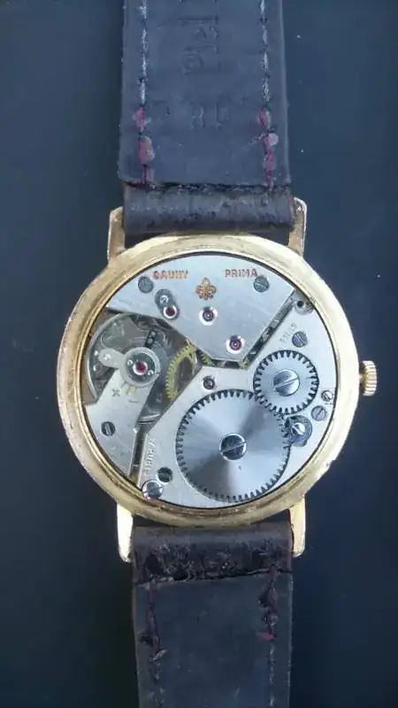

Creo que es un Unitas 6415, por favor agradecería que me confirmarais esto y si podéis desvelarme la fecha de fabricación, aunque sea aproximada, sería genial!!!
Y aquí os lo presento, perdonad la calidad de las fotos, pero no tengo nada mejor para sacarlas que el móvil. Espero que os guste, y ruego opiniones, comentarios, etc...

Basándome en el hecho que Cauny siempre ponía el nº del calibre en la tapa y que en tu bonita compra pone 6310, yo diría que este es su calibre. Puedes comprobar este número que debería estar debajo del volante. Necesario una buena lupa. Otro detalle. El 6415 es day, date y tu reloj no. Misma familia

Un buen hallazgo ese Cauny, con un buen Unitas y un 12 muy interesante :ok::
Si, como te comentan, ese es su calibre, por lo de la tapa y sobre todo ver que coincide con Ranfft.
El reloj bonito, como cualquier Cauny, y bonito detalle el de las 12
Muchísimas gracias por la aclaración cresccat, y por la información que facilitas veo que tiene 47 h de reserva de marcha, y de momento cumple pues desde que le di cuerda para ver que tal iba el movimiento, no ha parado.

Pues para ser un hallazgo en el rastro está muy bien. Una marca de renombre aunque "de fantasía", montaba buenas máquinas suizas y siempre con un diseño muy cuidado. Esta pieza en en un estado envidiable, enhorabuena.
¡A disfrutarlo!
Pues es un hallazgo feliz. Tiene la esfera limpia y en buen estado, un bonito fondo marcado y un buen calibre. Hasta la correa parece estar en buenas condiciones.
Por su aspecto, lo dataría en los 60.

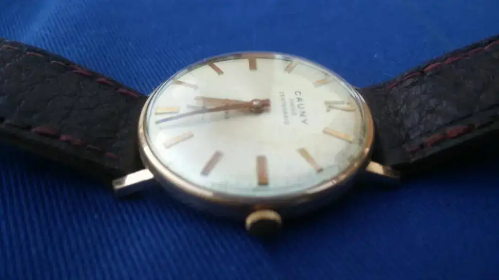

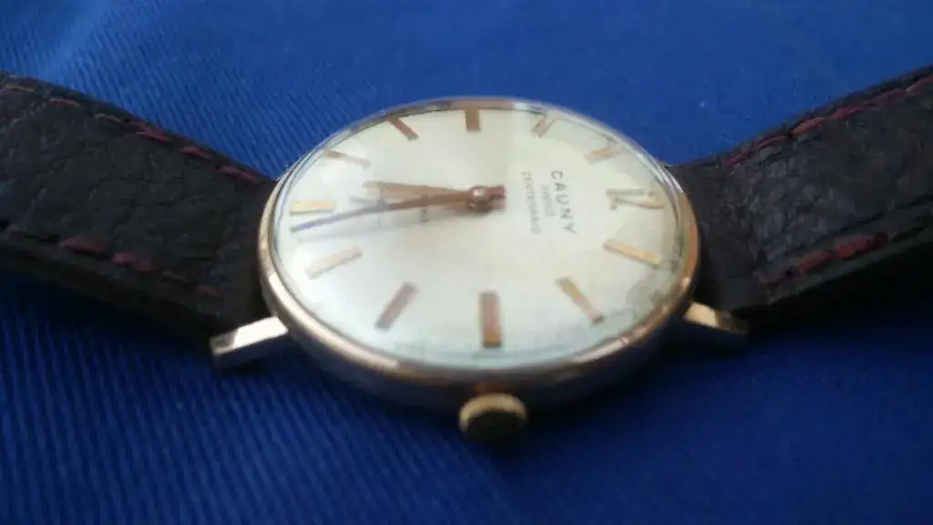

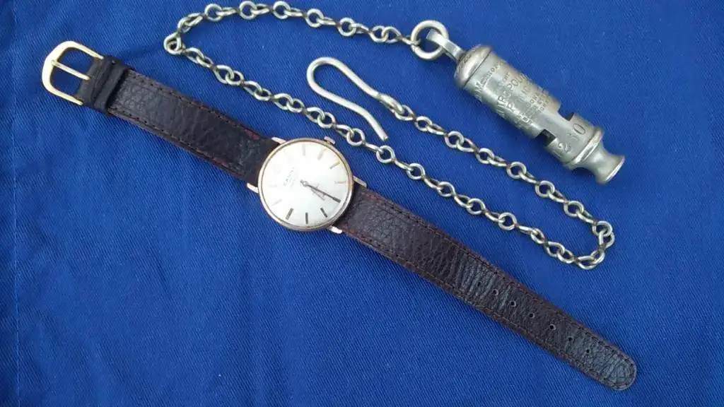

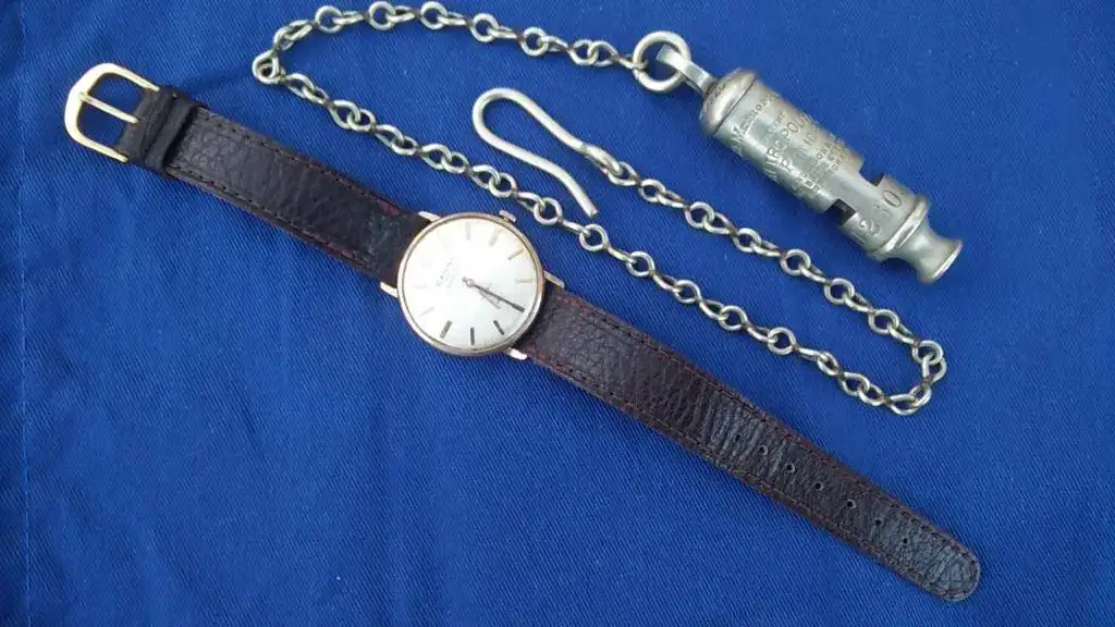

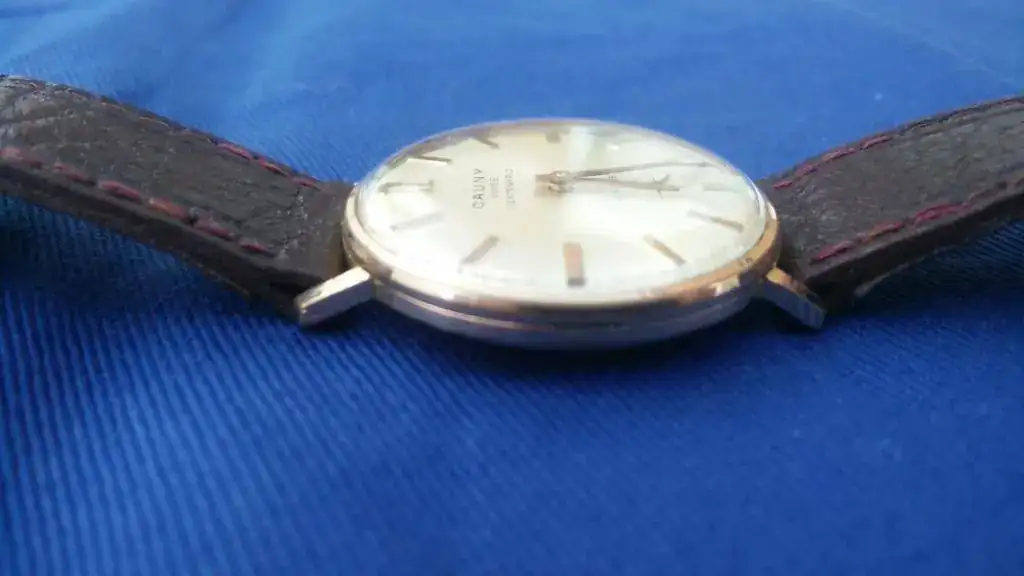

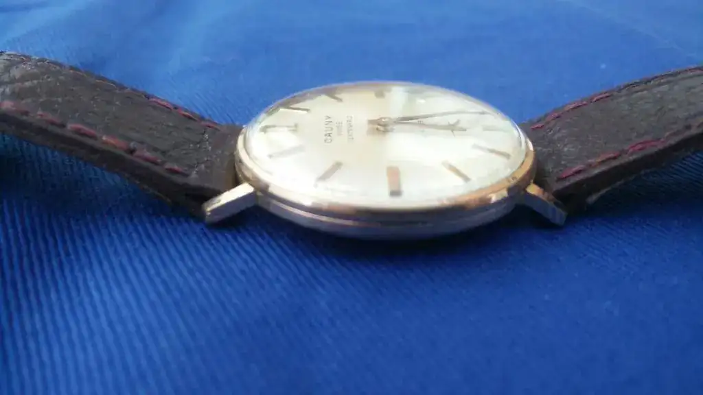

Pongo alguna fotito más desde los lados para poder apreciarlo en su totalidad... El silbato también es un poco "vintage" :D

Precioso, original y muy limpio. Fantástico hallazgo. :ok::
También me parece sesentero por el estilo de esfera y caja.

Lo de los sesenta es por la forma de caja, marcado de rubíes en esfera, segundero pequeño y sobre todo agujas. Pero vamos, no deja de ser un modelo clásico y esos se han hecho en todas las épocas, pero apostaría fuerte por esa década.

Me entra la duda..., quedarme con el Cauny o el silbato!::Dbt::

Es guapete el "jodío" silbato... ;-)
