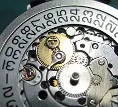

Intento meterle fotos sacadas de internet:
Es la rueda dorada con dos satélites encima a la altura del 27 del disco de días del mes. Falta el disco de días de la semana, que la cubre parcialmente.

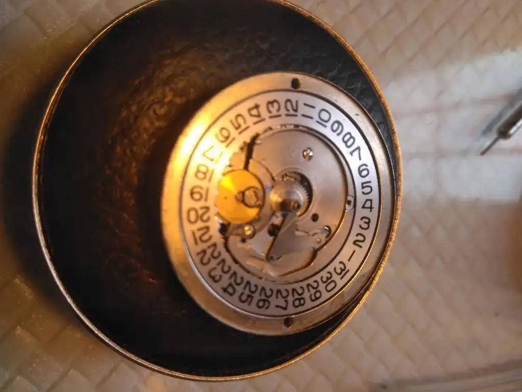

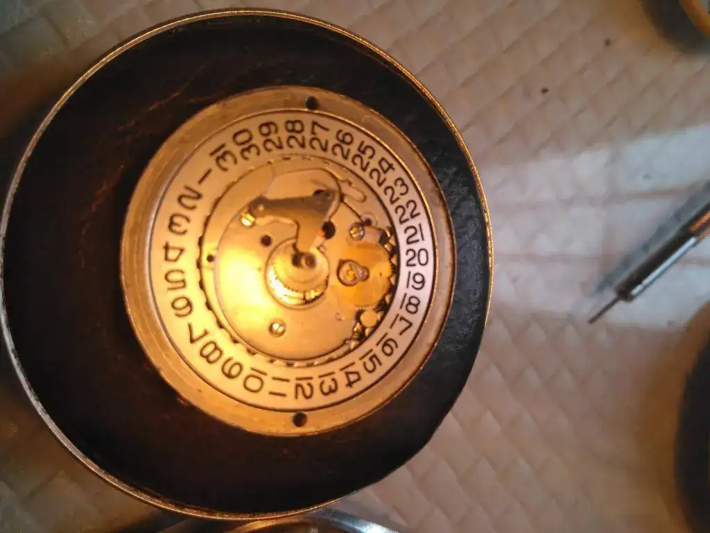

He intentado hacer las fotos que me solicita y he conseguido esto:
Y encima se han girado. Si no le valen, Don Luis, digamelo para intentar mejorarlas.
Gracias y un saludo.
En las fotos del anterior mensaje se ve que le falta el apéndice que mueve los días de la semana, solo tiene el de los días del mes, por lo que es de un 25-651.
