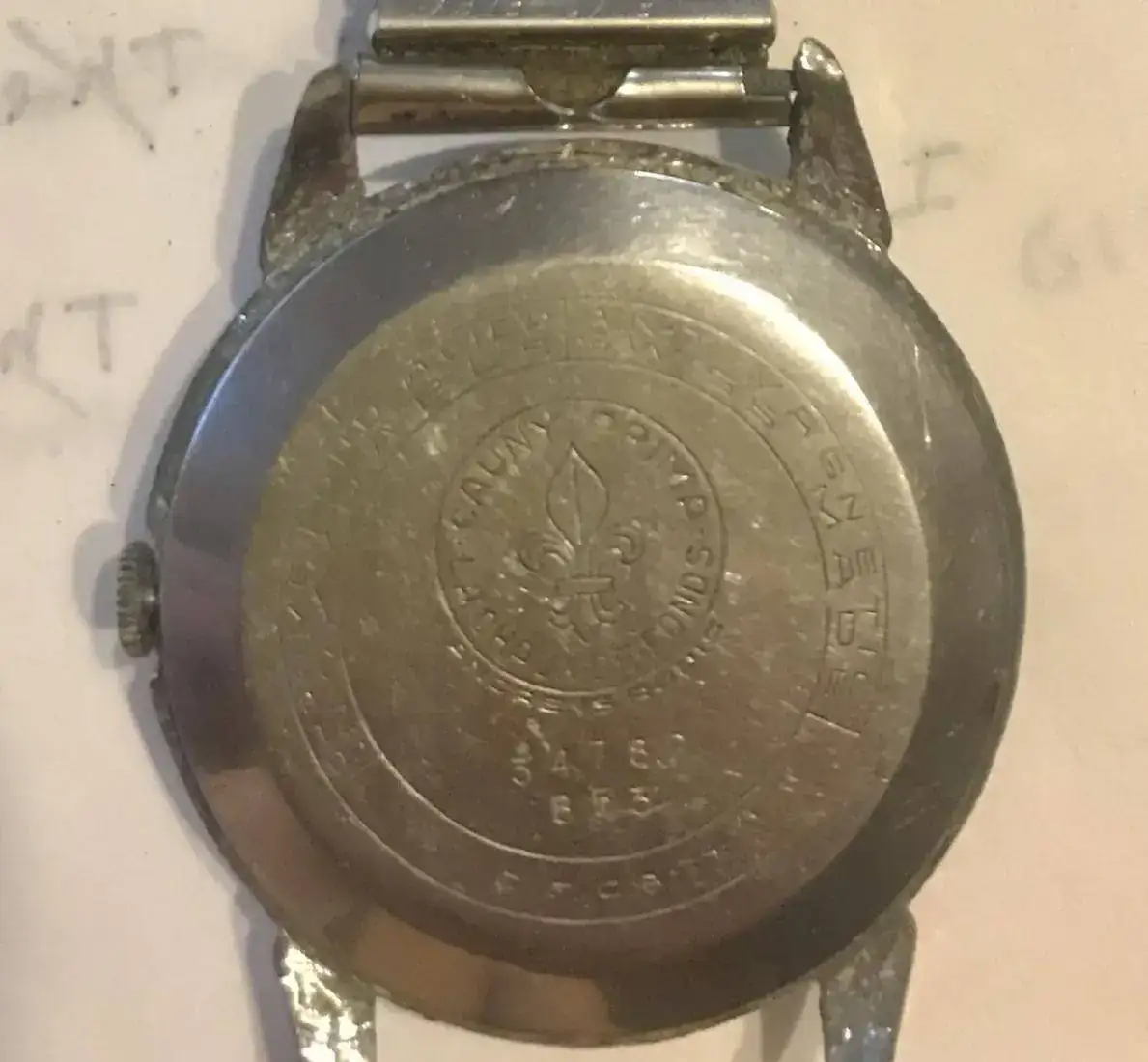

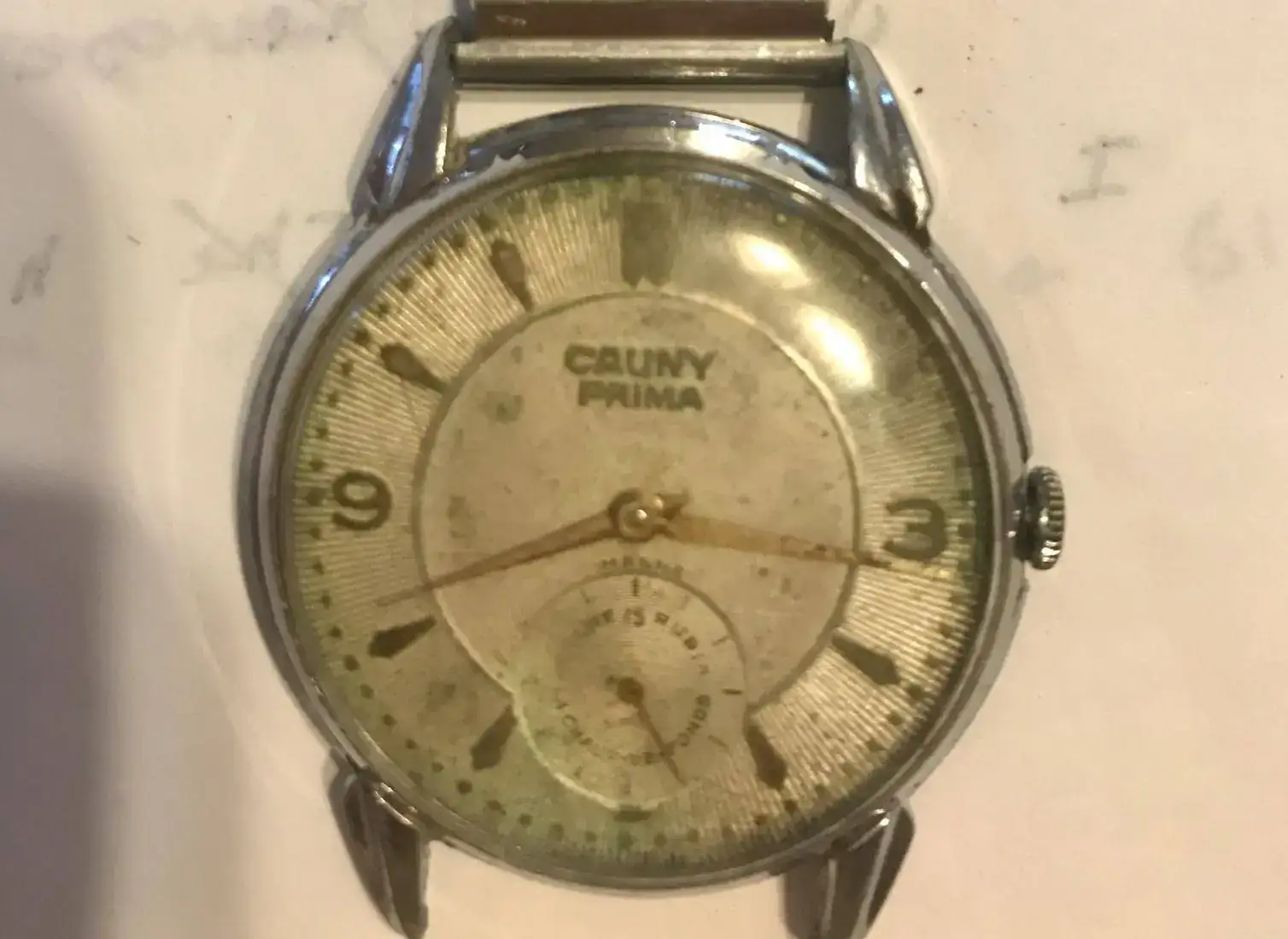

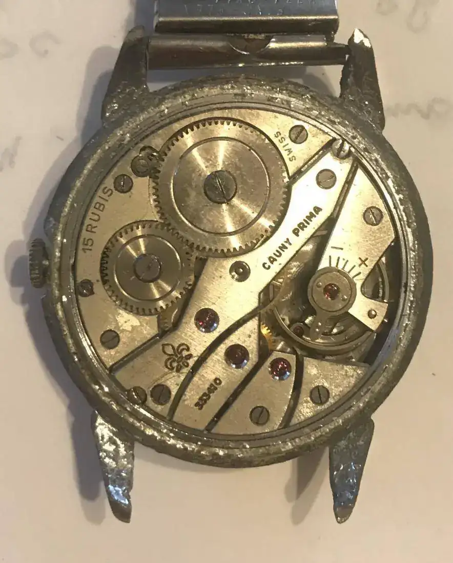

Hola a todos y gracias de antemano. Tengo este reloj de mi abuelo que sigue funcionando y en hora!!. Me gustaría saber la fecha aproximada de este, al faltar mis abuelos no se como averiguarlo y tengo curiosidad por saber cuándo apareció en la vida de mi abuelo.

Creo que es una eta 853.
Creo recordar que en ranfft no se encontraba, pero data entre los 40y 50.
No lleva incablock, por lo que es de las primeras hornadas...
Veamos, tienes un Cauny diria de la década de 1940. Esta marca no construia calibres propios. Los compraba a la manufactura que mas le convenia. Sobre la marca hay hilos en el foro de vintages. Tenía la buena costumbre de identificar el calibre en la parte posterior de la tapa. En este caso un 853, que nos define al excelente calibre ETA 853, apreciado por muchos relojeros. Este calibre se hizo con bastantes y diferentes formas de los puentes. Aqui tienes uno como el tuyo.

y aqui datos aunque la imagen sea de un ETERNA, es lo mismo, misma casa.
Fig. 1
[TD="bgcolor: #FFD2D2"][SIZE=+1] ETA 853 [/SIZE]
Features
manual wind
sub second
Data
14''', Dn= 31.58mm
15 jewels
f = 18000 A/h
power reserve 50h
Balance staff U906
Stem W1402
Mainspring / battery
Zf1534, 1.80 x 13.5 x 0.17mm
Hands
1.38 x 0.80mm
Comments about the data [/TD]
[TD="width: 40%"] Remarks
widely equal to Eterna 852
differences not known between 853, 854, 858, 859
Example, year: signature; shock device
1941: 2948891, Eterna; Eterna-L
(Eterna 852)[/TD]
Yo más bien creo que en los 40 la tapa de Cauny no solía estar grabada del lado visto, y me da que la flor de lis no debe ser anterior a los 50. Esto lo digo porque no la lleva ningún Cauny que haya visto que se pueda encajar en la década de los 40 con seguridad.
Eso, unido a la estética general del reloj, me hace pensar que es más bien de los 50.

Buena apreciación Rafa
