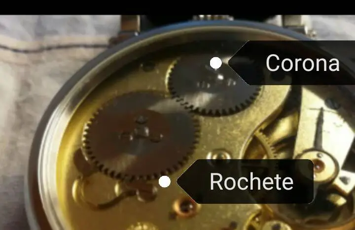

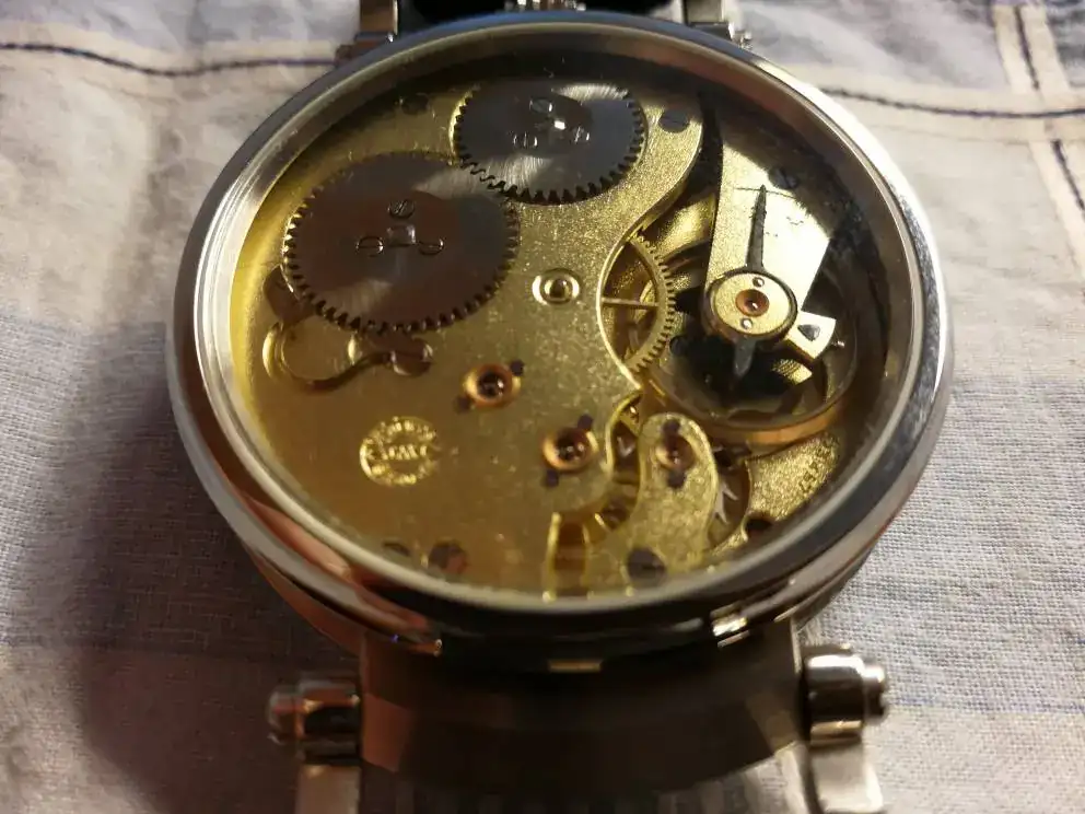

En este caso hay una posible explicación que tiene que ver con la relación de tamaño de la rueda de corona y la rueda de rochete.
Las dos ruedas tienen un tamaño muy similar de forma que para que el rochete de una vuelta completa la rueda de corona sólo tiene que dar 1'25 vueltas.
