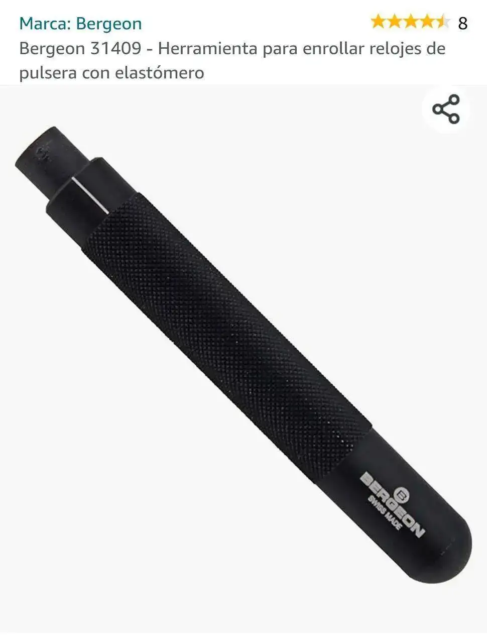

acabo de leer en el foro guiri y también hablan de una herramienta de Bergeon para dar cuerda más facil a los relojes.

Compraré una heramienta que sirve para cargar los relojes manuales más fácil y haré la prueba.
Perfecto, ya nos cuentas presentas la herramienta cuando te llegue.
Reacciones: Dhani
Si la herramienta es como la del vídeo es muy curiosa, pero aunque me gusta por el hecho de ser un "cacharro mecánico" no me da confianza, puedes transmitir fuerza de más y no saberlo.
Reacciones: Dhani

Curioso...parece mi portaminas kaweco.
