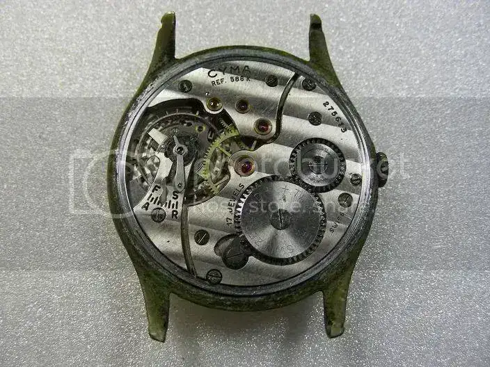

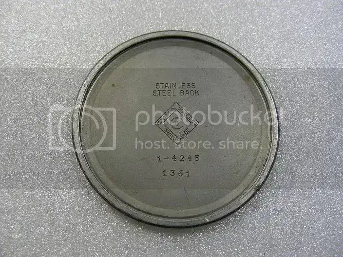

Saludos al foro!

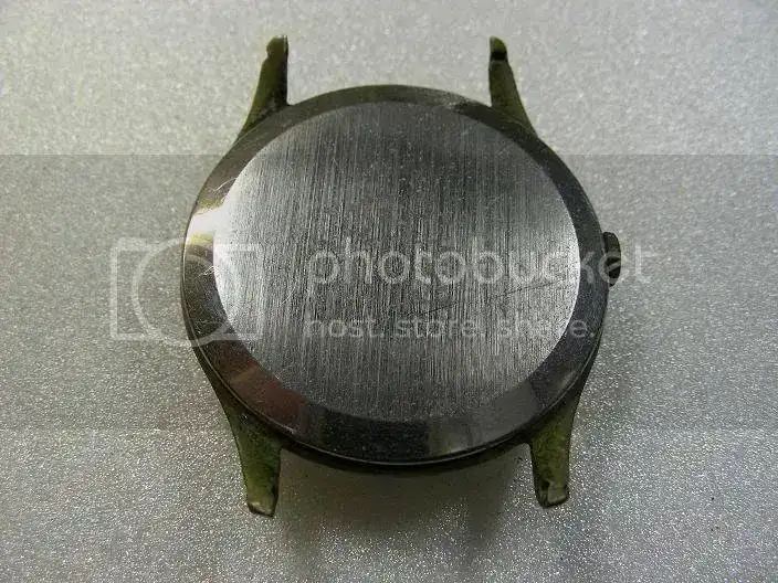

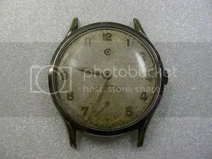

El otro dia rebuscando en un cajon aparecio el antiguo reloj de mi padre, un CymaFlex. El estado de la caja, esfera y plexi es bastante lamentable, no asi el de la maquina. Es un calibre 586k que por lo que pude comprobar creo sigue funcionando (al moverlo se puso en marcha el segundero). Por lo que yo se el reloj se dejo de usar por la compra de otro nuevo, asi que deberia estar bien. Pongo fotos:
En fin..... que querria arreglarlo. La esfera y agujas necesitan restauracion, el plexi es para cambiar, y la caja?, es recuperable?. Esta muy carcomida (mas bien a perdido el nikelado), sobre todo los soportes para la correa (tiene una pequeña ñapa consistente en la realizacion de un segundo agujero mas al interior para poder enganchar el pasador). De que puede ser? calamina?
Me planteo eliminar los restos del nikelado que le quedan, rellenar los agujeros de los pasadores de alguna manera para volver a rehacerlos mas al interior, y darle un bañito de oro. En fin.... que opinais?
El calibre del reloj, 586K es de lo mejor de Cyma. Después de tantos años deberías llevarlo al relojero y desmontar y engrasar. La esfera podría quedar como está, pero creo que se podría restaurar para estar en consonancia con la caja. Ésta si que está francamente mal, está pidiendo socorro a gritos, debes llevarla a un buen cromador.
Realmente lo que te vas a gastar en su conjunto equivaldría como mínimo a la compra de un 586K es estado casi NOS, pero merece la pena resucitar ese reloj de tu padre, con alto valor sentimental y buena marca y maquinaria.

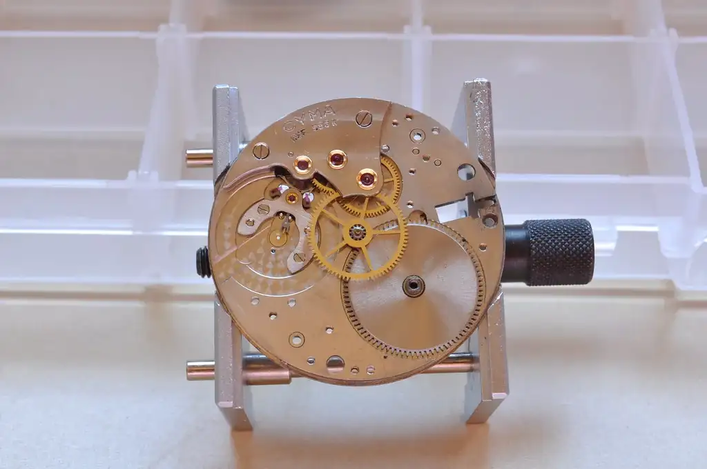

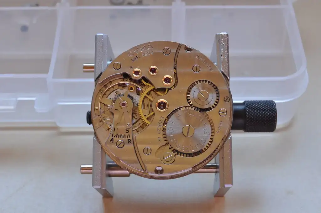

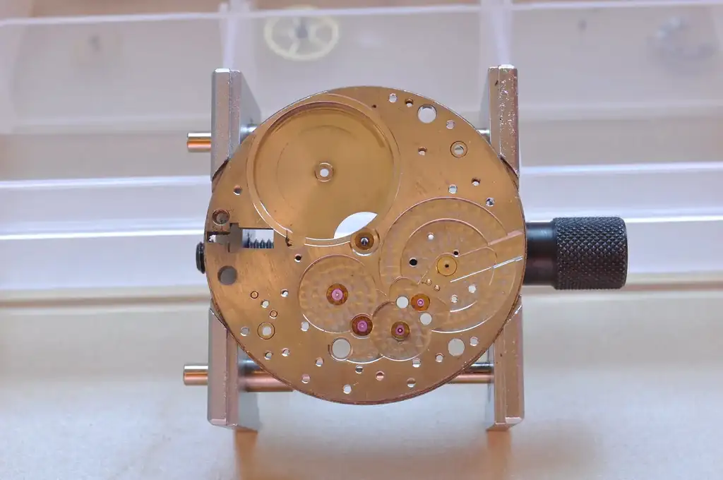

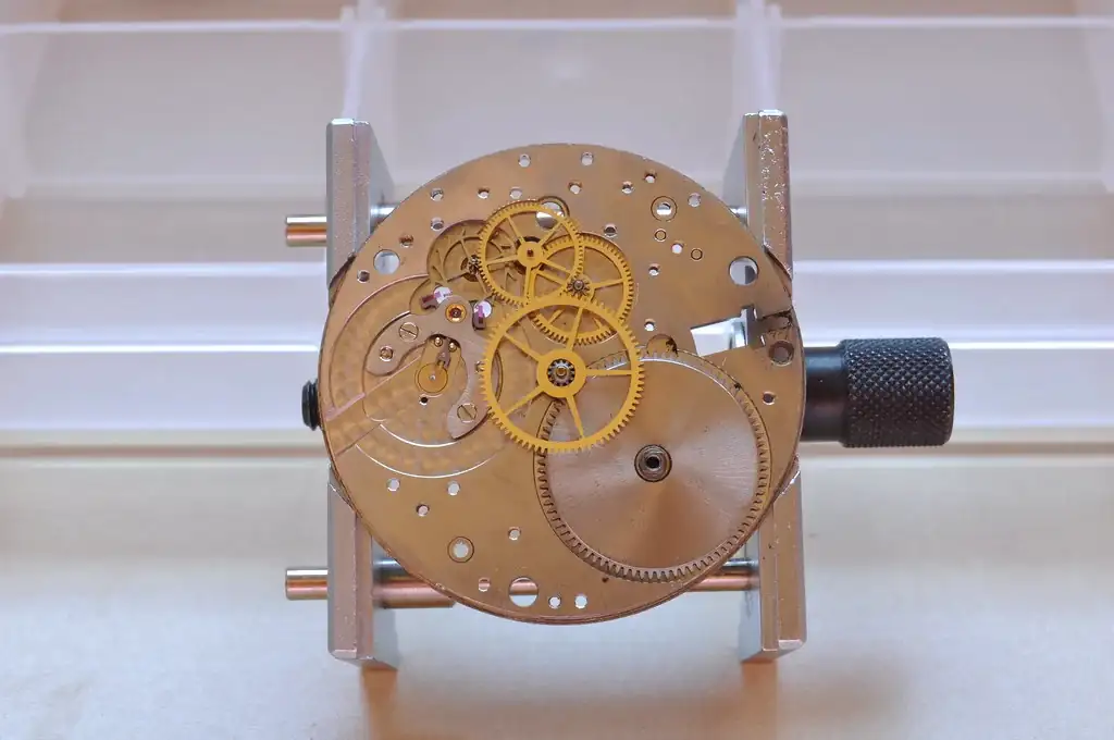

Vaya hallazgo más interesante con el que has dado.
El calibre es......impresionante, por tamaño, acabados y belleza.....pocos calibres manuales hay tan hermosos como éste.
Aquí te dejos unas fotos del mío. Todavía no me he metido a limpiarlo por falta de tiempo.
Anímate porque no te vas a arrepentir; merece la pena y mucho restaurarlo, por carga sentimental y relojera.

Magnífico movimiento, casi emblemático de la firma Cyma.
Ese reloj debe andar por la segunda mitad de los años cuarenta, más o menos,
ya que el "K" tenía mejoras sobre el modelo anterior (sólo 586, sin K),
y éste apareció a principio de los '40, de 15 rubíes, sin el anti-shock y con espiral plano.
La adición de este anti-shock propio de la casa, el Cymaflex, (claramente visible sobe el puente del volante)
agregó dos rubies más (las contrapiedras) al movimiento, que ves claramente estampado, "17 jewels".
Respecto a la caja está bastante deteriorada, en particular en las asas.
si se puede rellenar estaría bastante bien, sino soldarle asas fijas y darle terminación.
El dorado le puede ir, pero también en funcíon del color del cuadrante y los punteros metálicos en el mismo.
Si me permites, yo iría por el cuadrante de fondo tiza o hueso (no blanco chillón),
con los numerales y agujas dorado rosé, al igual que el tono de la caja, un dorado tirando al americano, apenas rosado.
La máquina parece en buen estado y completa, aunque debería confirmarlo un buen relojero, y que también
le haga un buen service o repaso.

Muy bonita esa maquina :ok::. La mia se ve bien, aunque no la he desmontado. Al tener el cristal roto lo mismo ha tenido 'goteras' y la maquina este oxidada, pero eso ya se lo dejo a los expertos, que yo ni me he atrevido a darle cuerda. Lo mismo me animo a enredar con otros relojes que tengo por ahi, pero con este no la quiero cagar....:D
Lo de cortar las asas y rehacerlas pues la verdad es que es buena solucion, ni me lo habia planteado.
Mira que yo no dije cortar, sólo soldar un perno fijo sobre el material que hay,
y que el dorador, le de una terminación... y sino rellenar, y colocar los pasadores comunes.
Alvaro
Jeje.... pues entendi mal. En ese caso no se de que me habla? Por perno fijo entiendo soldar el pasador al asa, pero entonces como se coloca la pulsera? :hmm:una pulsera especial? Lo de rellenar lo mismo no es factible, pues los taladros estan muy proximos al borde y para que aguante deberia ser del mismo material y al ser el asa tan estrecha lo mismo terminas fundiendola en el proceso. ¿Y construir y soldar una pequeña pletina a cada asa?, por dentro. Pero eso estrecha la pulsera y lo mismo queda feo. Construir asas nuevas y soldar con plata no es ninguna tonteria..... o eso creo yo
Se coloca la correa que viene para eso, justamente, con cortes para coser o pegar despues de colocarla
alredededor del perno.
Está dificil, podrian soldar tubitos en el lugar de las asas que está abierto......
Un opción, en mi opinión y si de veras queres conservar ese reloj,
es conseguir otra caja, incluso algín reloj completo que no ande y la caja sirva, y te queda para respuestos.
Es una idea.
Construir nuevas asas, - y que queden bien- seria un trabajo que poca gente debe poder hacer,
y también sería algo fuera del original. No sé, quezá yo sea demasiado quisquilloso.
Alvaro
Para nada quisquilloso, pues como yo. Cuanto mas original se conserve pues mejor. Pero claro que tambien ando pensando en cambiarle la terminacion. Y ademas este reloj le conozco yo de siempre asi de 'gris'. Antes pensaba que estaba asi porque mi padre fumaba como un carretero..... Vamos! que si le hago un examen toxicologico seguro que la nicotina esta presente en un alto grado. Osea.... lo que quiero decir es que si nos ponemos en plan quisquilla deberia dejarlo como esta, que es tal y como lo usaba mi padre, pero como se que asi no me lo iba yo a poner.....
Cambiar la caja por una nueva me parece que no...... repararla si se puede. Haber que me dice don Pedro

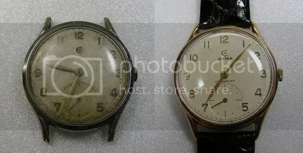

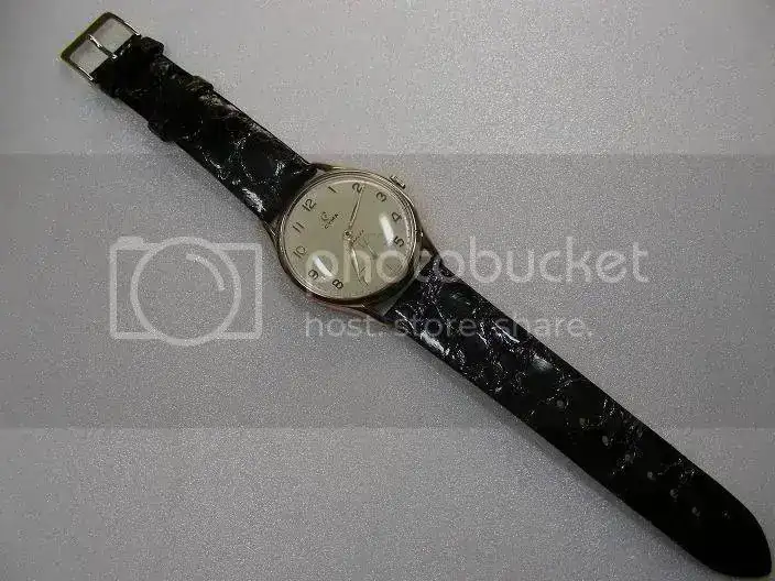

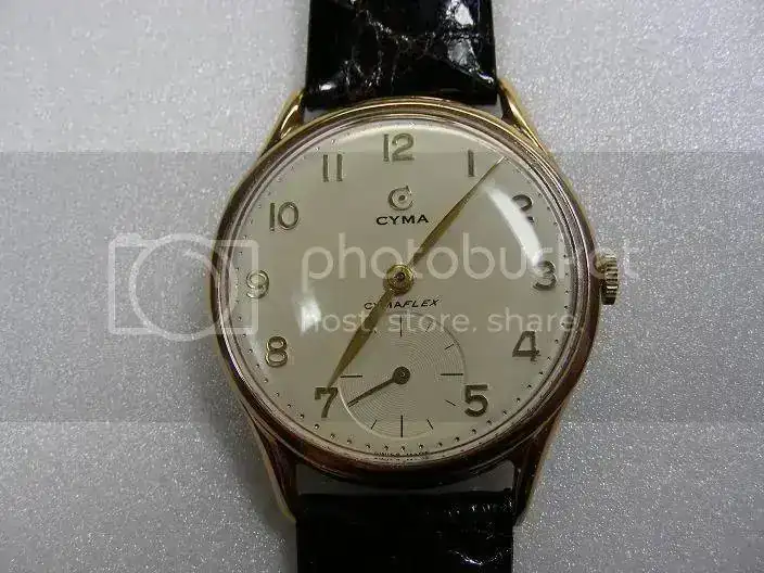

BIen bien.... despues de un mes esperando e aqui el resultado
El antes y el despues
:yhoo:::yhoo:::yhoo:::yhoo::
:clap::clap::clap::clap::clap::clap:
Que éxito , un resultado estupendo, al igual que tu padre ahora sera una pieza de obligada referencia.....
Muy buen trabajo, ha quedado hermoso,
Sin duda hay quienes gustan de cuadrantes originales, pero en este caso no había otro remedio,
y en mi opinión, ese cuadrante crema y redorado de agujas de acuerdo a los números,
le ha dado nueva vida a este bicho. Impresionante y con su aire vintage.
Vas a tener reloj para toda la vida.
Felicitaciones. :)
Una curiosidad, Miguel...
¿Cómo solucionaron el tema de la caja, en que las asas estaban bastante deterioradas? ¿Colocaron perno fijo?

Pues si.... que no estoy contento ni naaa....:D
La caja es la suya, el Maestro Pedro me la respeto. En principio me dijo de soldar los pasadores, pues lo que me comentasteis por aqui. Pero al final no lo hizo asi. Por lo que me dijo relleno con bronce y volvio a taladrar. La caja si se mira bien tiene imperfecciones, el chapado no agarro bien en ciertas zonas, pero es que estaba muy corroida, demasiado bien a quedado para como estaba. Era dificil que quedara perfecta, lo suyo hubiera sido cambiarla. En fin.... que Don Pedro es todo un artista jeje :clap:
Ahora ando viendo lo exacto que es. Restrasara unos 12 o 13 segundos por dia... y cosa curiosa.... he observado que las primeras 12 horas despues de darle cuerda, apenas retrasa solo 2 o 3 segundos. Supongo que al perder fuerza el muelle ira mas despacio.
En fin..... que muy contento :)
