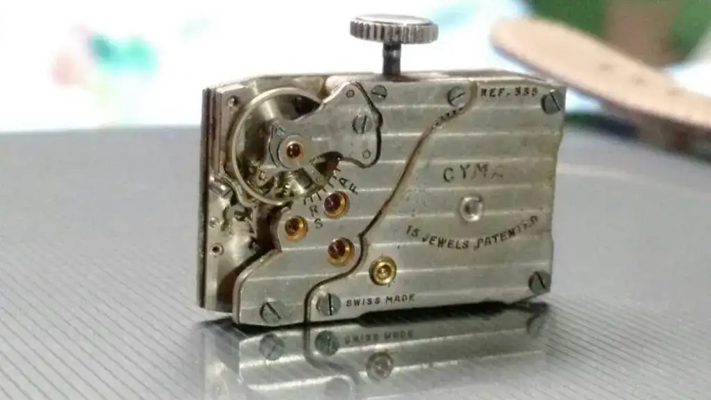

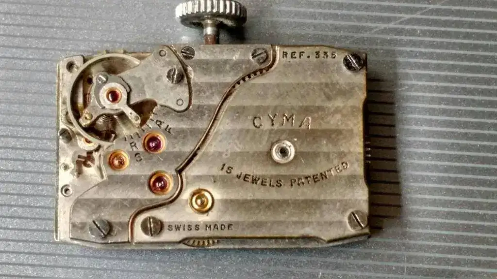

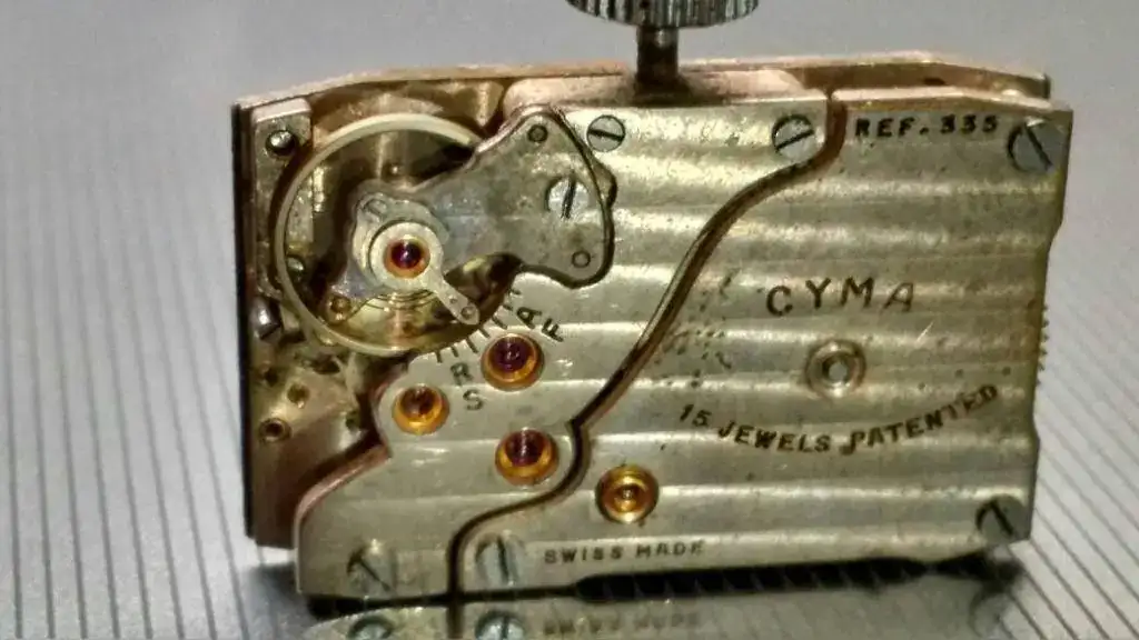

Buenas a todos y lo primero contarles que me hice de este bello cima 335 de 1935 con 75h de reserva pero al atornillar el puente del volante se detiene cuando lo dejo a medias sin ajustar mucho funciona de maravilla y pocas veces se detiene como puedo solucionar este defecto alguna idea .. de tenerla estaré atento a sus sugerencias gracias .

Supongo que los maestros te lo corraboraran, pero creo que el puente al apretar frena el volante quizás por estar desgastado y apretar demasiado el eje, creo haber oído wue en este caso se ponen unas arandelas para levantar lo justo el puente y wue ajuste el volante sin frenarlo. Pero como te digo los maestros te lo podrán explicar mejor. Suerte y felicidades por la pieza
Se quita el puente de volante y, con un destornillador, se hace debajo un "levantado" o una muesca levantando la escama para que no asiente tanto. Yo no lo sé hacer pero he visto hacerlo. En los relojes rusos es muy frecuente que venga ese suplemento de que te habla Vicente pero aquí no lo veo fácil de encontrar.
PS. El trabajo profesional es cambiar el eje del volante.
Podría ser también que haya aceite reseco o suciedad en los rubís, que le falte lubricación ??
Buen día Fabo; es posible que ocurra esto que le dicen. Tengo puesto este mismo CYMA y me funciona muy bién. No recuerdo haber visto un reloj de pulsera con 72 hs. de reserva de marcha??
En caso de que no encuentre la solución y quiera cambiar el eje...
...tengo el eje original en caso de que quiera cambiarlo. Si tiene algún amigo o familiar en Bs.As. - me envía un privado y le doy mi dirección para que lo pueda pasar a buscar.
Un saludo. Luis desde Argentina

Gracias por el entusiasmo Luis y lo de las 75h pues me basaba en los datos de Ranfft donde suguiere que son 75h aún ansio viajar a la Argentina y poder encontrarme con usted y también llevar un Election el cual tenía a un futbolista y una virgen en la esfera no sé si recordara aquel asunto que en un hilo diferente hablamos, de una u otra forma espero podamos encontrarnos y hablar de tantos temas.
FaboRacso... Hola...
Yo soy medio chancho...
Lo primero que probaría sería ponerle un pedacito de papel de aluminio (o dos pedacitos, uno encima del otro) para que haga de separador y probar.:umbrella:
Hola,

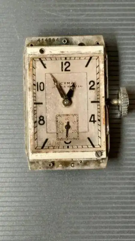

no nos has mostrado la parte del dial del movimiento, también puede haber algo ahí.
A ver si te das una vuelta por Buenos Aires, también estás invitado a conocer mi taller.
Álvaro
buenas te comento el apaño que hize yo a un vostok en la pletina de abajo donde apoya el volante se le puso una simple cinta de carrocero para darle ese pequeño margen ,probe con celo pero esas micras de menos lo hacia pararse,es cierto que algunos relojes rusos tienen en este espacio unas laminas metalicas a veces hasta dos ,puedes probar si es eso
