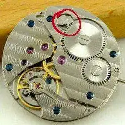

Se trata de pequeños "saltos" del trinquete? (clicker en inglés) debido a holgura de fabricación. Es lo que tienen estos calibres, si tienes suerte todo bien y si te toca la "china" te encuentras con estos defectos (el control de calidad no es el fuerte de estos relojes).
Adjunto foto con la pieza "culpable" del problema (señalada en rojo):
Yo tengo un reloj igual de Parnis y tengo el mismo problema.

Pues muchas gracias, ya era raro pensar que yo era el único. De todos modos el funcionamiento del reloj va más allá de parámetros COSC. Vamos muyyyy fino. Por el precio acepto la holgura de ésa pieza. Evidentemente por 70 euros que es el precio del reloj no vale la pena reparar y sustituir la pieza. Mientras la cosa no vaya a más es un relojazo, y no me arrepiento de su compra a pesar de "ese pequeño fallo". Gracias por todo y nos vemos por aquí.
Efectivamente es esa pieza que señalas.

Efectivamente a mi me pasa con la 6497 (llamémosla así aunque realmente es el clon chino de la Unitas 6497).
Debe ser un problema común en ambas versiones (6497 y 6498), yo también recuerdo haber intentado "jugar" con los aprietes de algunos tornillos, y aunque al principio creí haberlo corregido, finalmente volvió a aparecer y lo he dejado así.
Creo que no merece la pena llevarlo a relojero porque lo mismo cuesta arreglarlo casi tanto como lo que nos ha costado el reloj, con el que por cierto yo también estoy encantado y le "perdono" ese fallo porque lo compensa con otras satisfacciones.

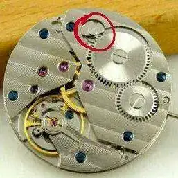

El salto perceptible al darle cuerda a estos movimientos, suele venir mas del tornillo del rochette (rueda grande) que está flojo y a veces patina al engranar con la rueda de corona (la pequeña), que del trinquete.
Bueno, si es tan sencillo me imagino que lo abriré e intentaré apretar tanto el trinquete como el rochette. ¿Alguna herramienta especial para apretar o un destornillador micro de los normalitos me vale?. Gracias.

Justamente eso le pasa al mío, a veces patina levemente.

Para evitar en lo posible estos saltos raros al darle cuerda al reloj, tenéis que abrirlo y repasar los siguientes tornillos:
Le he robado la foto al compa anrete con nocturnidad y alevosía. :D
Apretar los tres tornillos que os señalo con cuidado. No se trata de apretarle las ruedas a un coche. Conque notéis que ya están fijos, vale.
¡¡¡OJO!!!, el de la rueda de corona señalado en azul va al revés. Es decir, aprieta a izquierdas, sentido contrario y bla, bla.
Con mucho cuidado y un juego de destornilladores de estos de los chinos os debería bastar.
