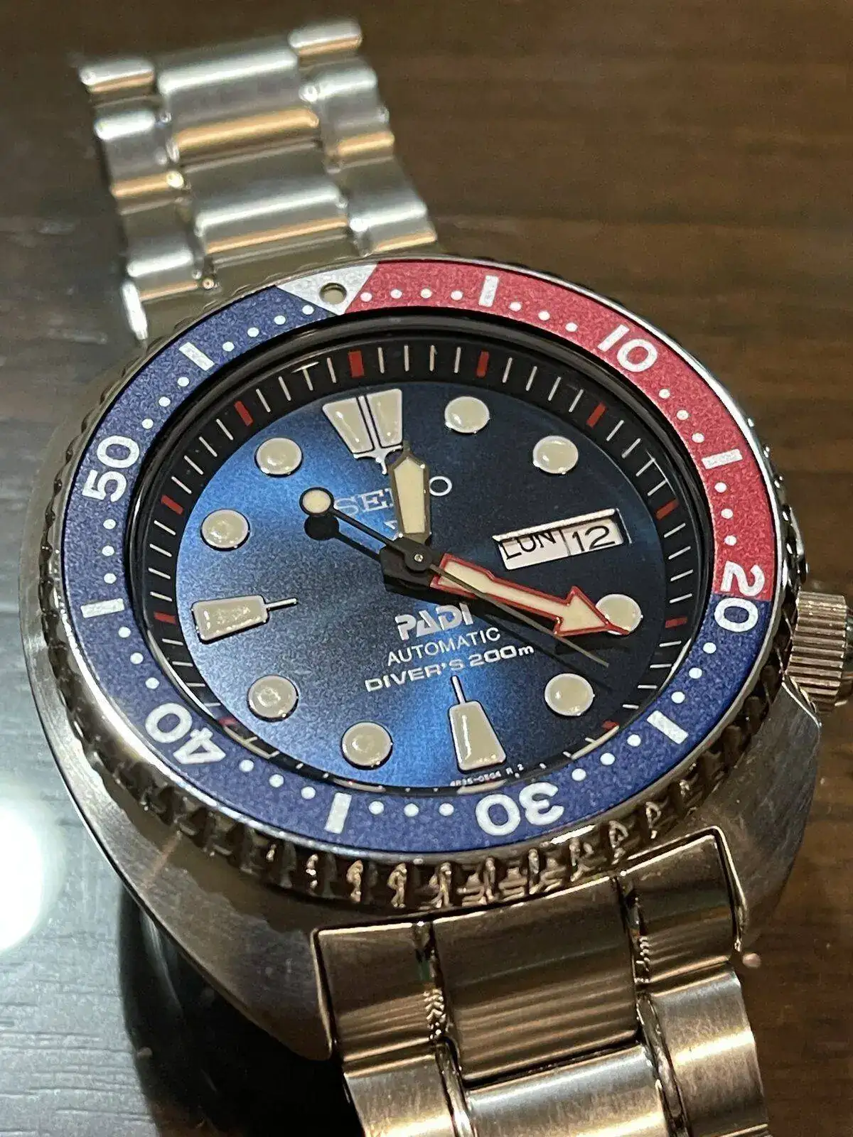

Buenas tardes compañer@s.
Me permito abrir este, mi primer hilo, con permiso de los administradores y dando las gracias a todo este gran foro. Perdonadme si está repetido, pero creo que no he encontrado ningún hilo al respecto...
Cómo curiosidad comentar que no todos los relojes cambian el calendario a las 00.00 "o,clock" si no que, dependiendo de su mecanismo, calibre, tolerancias, reserva de carga, etc, etc... suelen hacerlo incluso pasadas unas horas.
Como ejemplo, el Seiko Tortuga que estoy utilizando estos días. El cual cambia la fecha entre las 00.00 y las 00.15 y el día hasta la 1.00.
Pues eso, ¿ a qué hora suelen cambiar vuestros relojes los calendarios ?. Podemos ir poniendo marca, modelo, alguna foto, si os parece bien...
Muchas gracias por el espacio a RE y me estreno con este primer hilo !!.
Saludos !.

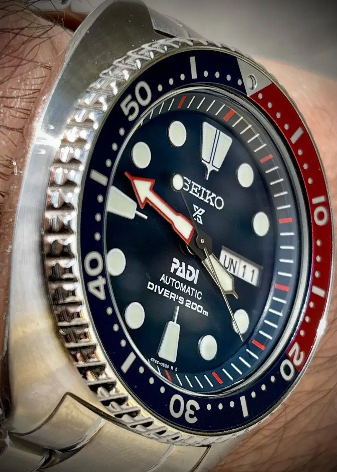

Pero, ahora que lo preguntas, me he fijado que mi Tortuga versión Japan empieza a cambiar la fecha a las 22,30 y termina el cambio a las 0,00h. Pero luego empieza el cambio de día de la semana, que empieza a las 0,00, poco antes de la 1,00 se pone en árabe y después pasa a inglés poco antes de las 3,00h.
O sea, unas 4h30min de cambio en total. Supongo que esto es un nivel "cutre" de cambio, pero la verdad es que me preocupa muy poco.

En el Seiko que he posteado al principio, yo la fecha la tengo cambiada totalmente sobre las 00.15-00.20, antes de la 1.00 está el día de la semana en inglés y luego, cambia a español (versión K).

Pues es curioso que dos Tortugas (el tuyo y el mío) tengan unos intervalos de cambio tan dispares. El mío es un calibre 4r36-04y0.
