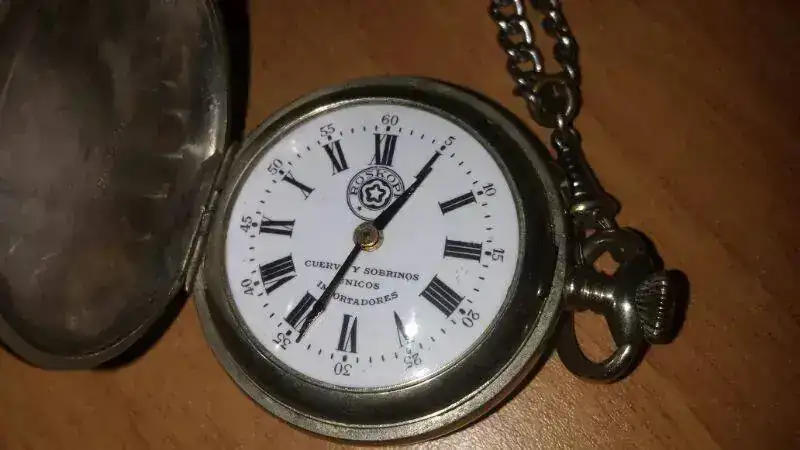

Hola a tod@s,
Primero que nada dar mi enhorabuena por este foro, me parece increíble los aportes de los participantes y el conocimiento en relojería que tienen en general.

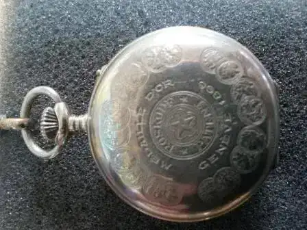

Les cuento, mi madre decidió darme el reloj de mi abuelo (Q.D.P.D), mi intensión es conservarlo, y quizás si dios quiere, dejarlo para mi futura descendencia, ya que es el único recuerdo que tengo de mi abuelo y lamentablemente no tuve la suerte de conocerlo.
Previamente he realizado mis deberes, e buscado en sus foros, imágenes, etc... pero me inundan las dudas respecto a este reloj, por ejemplo: en la esfera, donde pone ROSKOPF, he visto que en algunos modelos viene un puntito en el centro del logo (curiosamente se parece al logo de mont blanc), no he encontrado ningún modelo igual en Internet, parecidos si, pero igual no. Lo poco que se de esta marca (cuervo y sobrinos) ha sido en gran parte gracias a este foro, pero aun sigo sin saber que modelo exactamente poseo, ni su valor, lo digo porque si es un reloj muy valioso me gustaría incluirlo en el seguro de mi vivienda, que tal y como están las cosas uno nunca sabe.
Agradecería mucho que alguien me pudiese informar todo lo que se pueda acerca de este modelo en concreto, ya que mi intención es crear un documento que guardaré junto al reloj, para que la futuras manos que lo cojan sepa lo que es y su valor tanto sentimental, como histórico y económico.
De ante mano les doy las gracias por su interés.
Un saludo desde Tenerife, Islas Canarias.

Buenas tardes Tornillos, del Cuervo y Sobrinos, con "s" y sin "s" se ha hablado mucho en estos foros, para que no te pierdas te recomendaría que te fueras al subforo de Relojes de Bolsillo, e incluso en el Vintage, y con el botón de buscar pusieras "cuervo y", te dará mucha información,...en este foro hay grandes historiadores (Nicolau...) Suerte:ok::
Amigo, como habrás leído en el foro Cuervo y Sobrinos, no era más que una relojería de Cuba donde se vendían relojes de buenas marcas y también relojes personalizados, ya que ellos nunca fabricaron ni una corona.
En este hilo tienes su historia:
https://relojes-especiales.com/threads/cuervo-y-sobrinos-cuba-historia.97340/
Con relación al reloj, debes pedir al moderador que te lo pase al foro de Relojes de Bolsillo donde tendrás información, pero empieza la labor intentando averiguar el máximo posible su historia en tu familia, quien lo compro, donde, cuando, etc.... datos muy, muy importantes ya que hay muchos más falso, Cuervos" que auténticos.
Usando el buscador encontrarás cantidades ingentes de información, pero cuidado, no es lo mismo Cuervo y sobrinos que Cuervo y sobrino, y aún así es una marca muy falsificada.

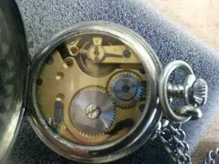

El reloj que tienes debe de ser de entorno a 1900-1905, sistema Roskopf, cambio de hora por pulsador, guardapolvos de cristal (usual en muchos Roskopf, pero poco usual en Cuervo y sobrinos); también es poco usual en los Roskopf que sea saboneta -con tapita frontal-
Si miras el interior de las tapas deberá poner si es argentan (alpaca), que es lo más frecuente, o tendrá los contrastes de la plata. Por las fotos parece más bien de plata.
Las agujas han sido cambiadas en fechas recientes ¡y son espantosas!, yo que tú lo llevaría a un relojero a que le ponga las agujas que se corresponden. Si lo quieres usar te sugiero que lo revise el relojero, o por lo menos que le eche un vistazo para comprobar que todo está bien y que los aceites no sean de la de la II República, no por ineficaz la República sino por inútiles los aceites.
Es norma del Foro el que de precios no se puede hablar aquí, norma que aplaudo sinceramente. Además, los precios dependen de muchísimos factores, incluyendo la absurda (desde mi punto de vista) sobrevaloración que tiene ese reloj por el simple echo de tener inscrita la leyenda "Cuervo y sobrinos".

Quizás me equivoque pero, por lo leído creía que el valor (como maquina) del reloj residía mas en la maquinaria (
Roskopf) que en el distribuidor (cuervo y sobrinos) ahora sinceramente, no sé, claramente que es lo que le da esa "sobrevaloración" espero aclararlo con ayuda del foro.
Una vez mas darle las gracias a todos por intervenir, y decir que bienvenida sea cualquier otra aportación por parte de los señores foreros.
Veo que el reloj tiene un nutrido sembrado de medallas, la de mil ochocientos y pico no es más que una medalla, un premio, y no hace referencia ni mucho menos al año de fabricación; un reloj del año 1832 no se parece casi en nada al tuyo.

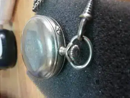

¿¿¿La tapa frontal es de... ¡plástico!??? Eso es muy inverosímil, no me lo creo, vaya.
¿En ninguna tapa indica nada? ¿Ni argentán, ni simbolitos muy pequeños pero claramente distinguibles, ni una cifra de 3 números o bien de 0,xxx?... ¡También raro!
El valor y el equilibrio valor-precio siempre es muy relativo. El sistema Roskopf (insisto, encontrarás tanta literatura que no sabrás dónde leer) se creó con las miras puestas en reducir costes al máximo con la idea de crear relojes asequibles para el proletariado, por lo que el nacimiento de ese tipo de máquinas ya se ve marcado desde sus orígenes por la mirada puesta en la economía, en la búsqueda de la simplificación técnica y de costes. Por otra parte, Roskopf Sistems hay muchos, una máquina Roskopf no es una rareza ni mucho menos.
Curiosamente ese "valor añadido" de ser comercializado por Cuervo y sobrinos es lo que más valor le da, es una marca muy apreciada a pesar de no haber fabricado jamás en su historia ni una tija.
Con C. y S. ocurre como con la marca Tiffany´s & Co., que jamás fabricaron un reloj, pero su simple marca en la esfera puede llegar a doblar el precio de un reloj cualquiera.
Amigos, Para mi, que no entiendo de relojes de bolsillo, con un guardapolvos de plástico lo situo arriba de 1940 y por el aspecto de la tapa en la foto 1, creo que es de acero inoxidable, con todo aún podría estar vendido en casa "Cuervo", por eso yo preguntaba que sabe Tornillos del reloj dentro de su familia. Un saludo
Tantdetemps, Yo he visto bastantes Roskopf de finales del siglo XIX y principios del XX con guardapolvos de cristal, si bien no podría jurar que no sean apaños posteriores.

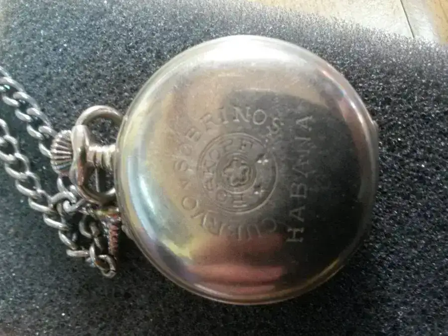

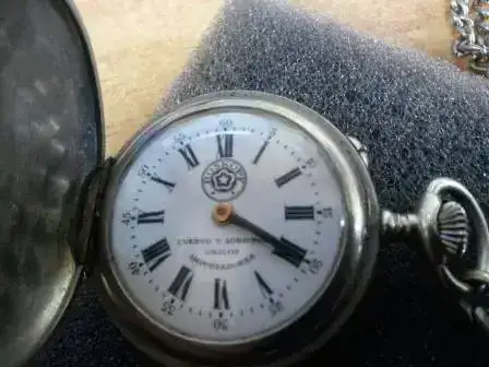

De las tapas confieso que me mosquea mucho que el logotipo sea diferente, trébol una y estrella la otra, me da mala espina, la verdad. Debería indagar si es eso normal o no.

Respecto a la tapa de plástico yo me refiero al supuesto cristal que debería permitir ver la hora, suponía que era de cristal pero es de plástico.
Gracias a ustedes me he dado cuenta de la peculiaridad del logotipo que comenta rafagil yo ni me había dando cuenta (señores sois la ostia!!).
Personalmente yo creía que el reloj nunca había sido manipulado (somos una familia humilde y austera) ya que por esos tiempos en canarias pocas relojerías existian y dinero para reparaciones menos pero eso nunca lo sabre.

Sobre el vidrio - sí es de plastico será porque alguien se lo ha cambiado - es normal que haya ocurrido.
Mañana lunes cuando llegue al taller - voy a revisar el reloj mío que es muy parecido. Tiene la misma cadena?
Voy a investigar e iré a buscar algunos datos y mientras tanto - tornillos - usted consiganos un poco mas informaciones.

Dices que funciona a la perfección y me lo creo, cosas mucho más raras se han visto. Los viejos relojes suelen sorprender mucho más que decepcionar.

Buen día amigos; a los relojes "marca" Roskopf lo he visto y tengo muchas máquinas - con y sin rubies. Es obvio que mientras los rubies consigue que no sufran el degaste en sus puentes y platinas - lo que permitiría y no es extraño - como a este Roskopf - un mejor rendimiento que a los otros Roskopf que no tienen rubies.
Tengo un Cuervo y sobrinos Roskopf - con pequeñas variaciones en su esfera (en el sello que está en el circulo - dentro y debajo de las XII también.
Como no soy especialista en "Cuervo y Sobrinos" -ÚNICOS IMPORTADORES.

Hola tornillos, como ya te han comentado, tu reloj es un Roskopf comercializado en Cuba por Cuervo y Sobrinos. El fabricante es casi con toda seguridad Comptoir Général de Vente de la Montre Roskopf,SA, Veuve Charles Léon Schmid et Cie, que eran los herederos comerciales de Roskopf después de la fusión de Wille Fréres y la Veuve de Léon Schmid.

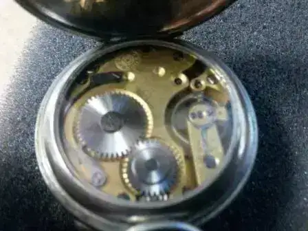

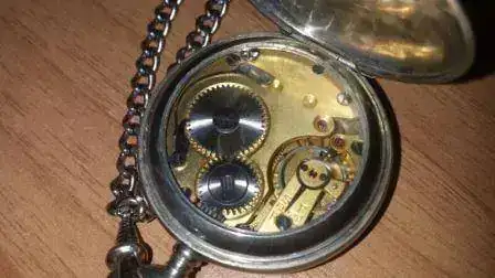

Buen día amigos; la manufactura Reconvilier fabricó numerosos calibres de Roskopf muy parecidos. Traten de averiguar por este lado ya ustedes manejan internet mejor que yo.
Para mí es una máquina fabricada allá por los años 50/60 o sea que es una reproducción de "Cuervos y Sobrinos" y podría ser hecho, después de la expropiación de esta famosa Joyería y Relojería por el nuevo régimen cubano y/o un - matrimonio bastante bien realizado en la década del 60/70/80!!
Esto me suena medio loco - pero lo veo así!! ¿será cierto?
Un saludo y gracias. Luis desde Argentina
No sé ni como me atrevo a dudar de la opinión de ELRELOJ, pero en este caso no me acaba de convencer. Por lo que veo, sigo pensando que es un Roskopf auténtico de los herederos comerciales de Roskopf y que, agujas aparte, (el guardapolvo me hace dudar), todo lo demás me parece propio del reloj. Yo diría que puede haberse fabricado alrededor de 1930, diez años arriba o abajo.
Si Reconvilier fabricaba para Roskopf usando sus sellos y diseños lo ignoro. No me parece imposible, pero en cualquier caso, este Cuervo y Sobrinos Roskopf sería tan auténtico como cualquier otro Roskopf de Cuervo y Sobrinos, emho.

Aunque a mi no me preocupa que sí alguna vez fue a un relojero - este le haya cambiado el cristal por un plástico y le colocó una cuerda común y por eso tiene ese final de cuerda!!

Siempre me habla la joyera que se ocupa de mis relojes, que su marido arreglando un reloj de su familia se cargo el cristalito que traia de guardapolvos, fino como un papel y muy fragil.
Yo mismo tengo varios relojes de ese tipo que tienen o no dicho cristal (a veces un apaño posterior ante la rotura del finisimo cristal). Eso si, siempre los he visto en relojes tipo roskopf. Asi que a mi no me extraña nada que forme parte de este Cuervo
