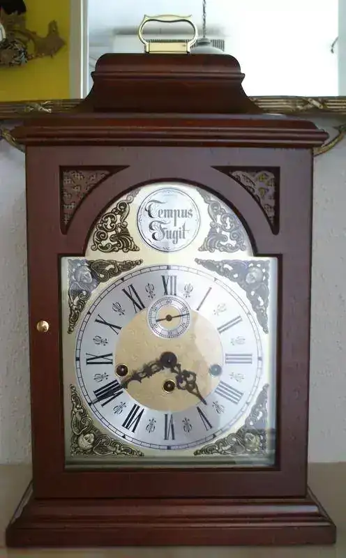

Hace pocos días recibí mi Bracket 1770, un facsímil auspiciado por Planetadirecto con una maquinaría Kieninger similar al de las fotografías, de mi amigo docalo.
Creía que la bocallave del centro era la de la cuerda de la marcha del reloj, mientras las de la derecha e izquierda eran las de la sonería de las horas y las de los cuartos, pero en realidad la del funcionamiento del reloj es la de la izquierda.
¿Ocurre esto en todos los relojes carrillones o sólo en los modernos o en este modelo únicamente?

Amigo, asegúrate bien, porque tal como se ve en la foto, el reloj esta en el centro. Un saludo

Yo siempre había creído que estaba en el centro de la esfera.

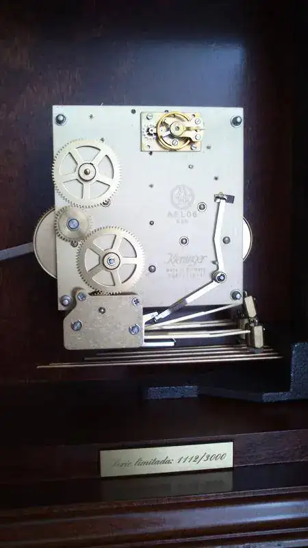

Amigos en todos los relojes de 3 barriletes, esta en el centro la que corresponde al reloj, eso es debido a la distribución de los 3 trenes, que corresponde a lo que se ve en la fotografía. Como los 2 trenes de toques, sea de cuartos o de horas, tienen salida laterales para mover martillos deben estar en los extremos, mientras que el tren de reloj que tiene como eje de agujas el centro del reloj, siempre esta en el centro.
En el que nos has mostrado el barrilete del reloj está en el centro.
Siento contradecirte Amigo, en los relojes de 3 barriletes, siempre esta en el centro, incluso en el reloj que nos muestra, una máquina Kieninger, de las que tengo varias iguales, también siempre ha estado en el centro. Un saludo
hola compañeros, como dice el maestro tantdetemps, el tren del reloj siempre esta en el centro y en los laterales la soneria. saludos.
No insistáis, en los carillones, la llave del centro corresponde al reloj, como dice el maestro tantdetemps. Tiene la lógica de que la rueda de centro, la de las saetas, es más fácil que conecte en el barrilete central que complicar el mecanismo para que coja cuerda de un barrilete lateral. Las cuerdas laterales coinciden con todo el mecanismo de la soneria y el indicio de que cuerda actúa, en cuartos, medias y horas, lo vereis a traves de la preparación y marcha de los dos venteroles laterales.

He vuelto a comprobarlo en el reloj y efectivamente, la vocallave del centro es la de la marcha del reloj.
