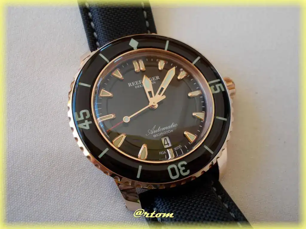

Fase 3: la review.

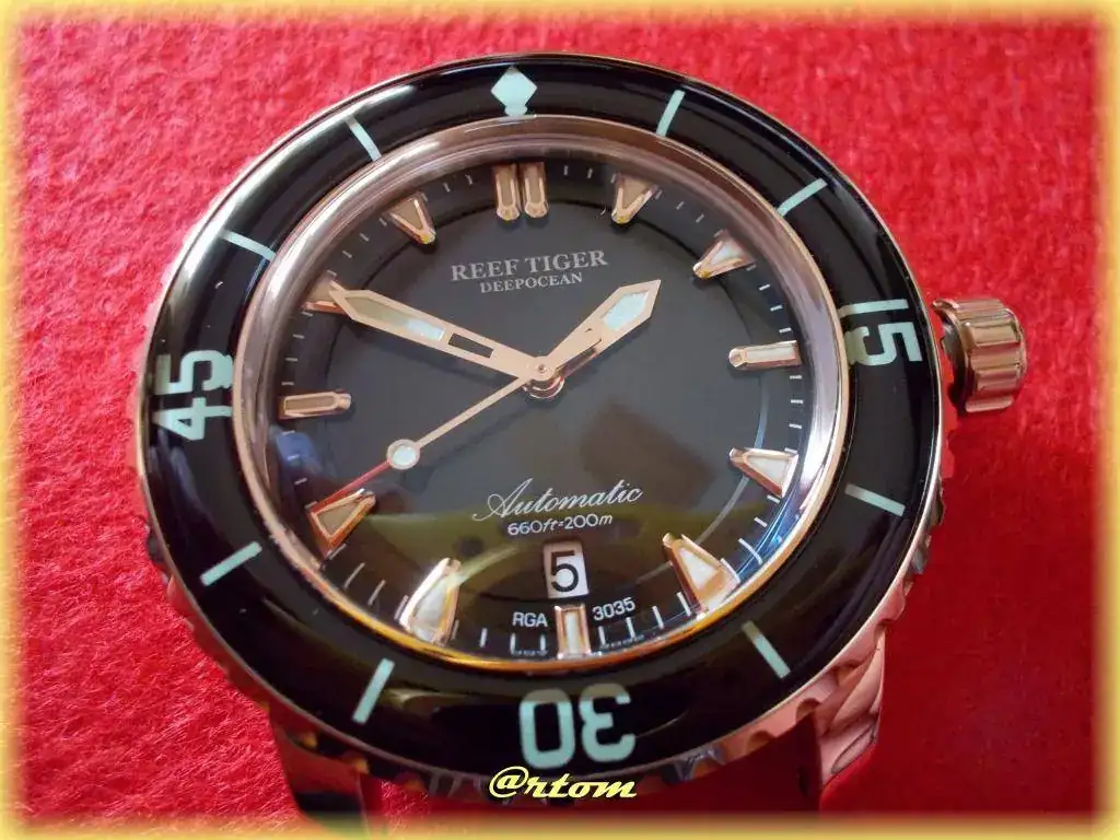

Marca: Reef Tiger
Serie:
Aurora
Modelo:
Deepocean
Referencia:
RGA 3005
Color:
PBBW

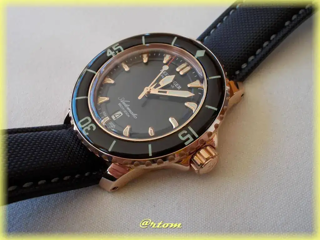

Material de caja y asas: Acero inox. 316L, IP en oro rosa.
Diámetro de caja máx.: 42 mm
Diámetro de bisel: 44 mm
Altura: 15mm.
Distancia máx. entre asas: 49.5 mm

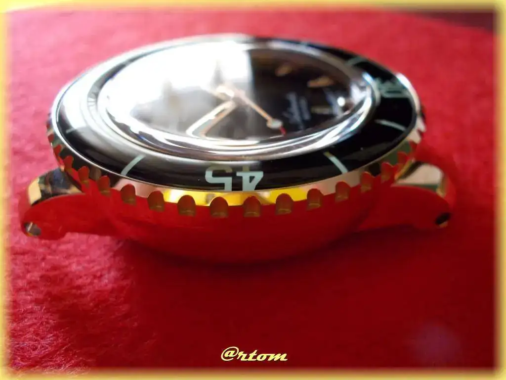

Se trata de una caja troncocónica invertida en la que las asas, que parten de la zona más estrecha, no resultan largas. Con ésto se consiguen dos cosas basicamente: que el reloj se acople bien a un mayor rango de muñecas y que prácticamente la correa se aproxime tanto a la caja que desaparezca de la vista el hueco entre ambas.
Resistencia al agua: 20 ATM.

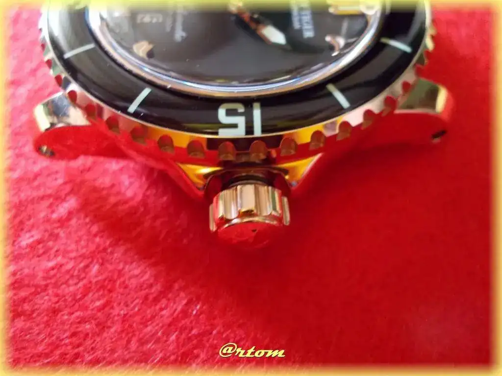

Corona
: roscada, en oro rosa, firmada y poco estriada. : Ø 8 mm
En la foto se puede ver que dispone de, al menos, una junta tórica para preservar la estanqueidad.

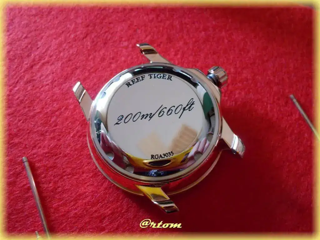

Fondo: ciego de acero inoxidable, roscado y firmado en bajorrelieve relleno de enamel negro.
Movimiento: Mecánico automático con remonte manual y parada de segundero.
Calibre: RT7901 (que no es otro más que el NH35 de Seiko)
Funciones: Hora, minutos, segundos y fecha del mes.
Cambio de fecha rápido: sí

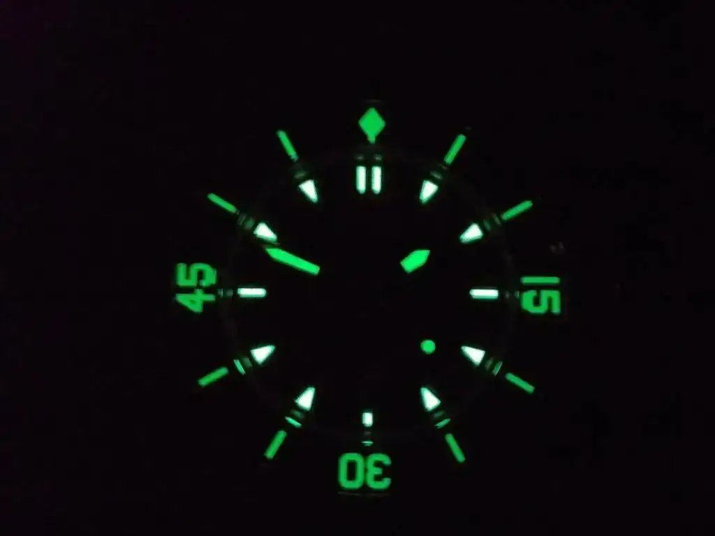

Dial: negro con índices en oro rosa rellenos de luminova.
Bisel: labiado, de zafiro, giratorio unidireccional de 120 clics y con índices de luminova verdosa aplicados en la cara inferior.
Manecillas: oro rosa, parcialmente esqueletizadas y rellenas de luminova.
Vidrio: zafiro abombado con tratamiento antirreflejos en cara interna.

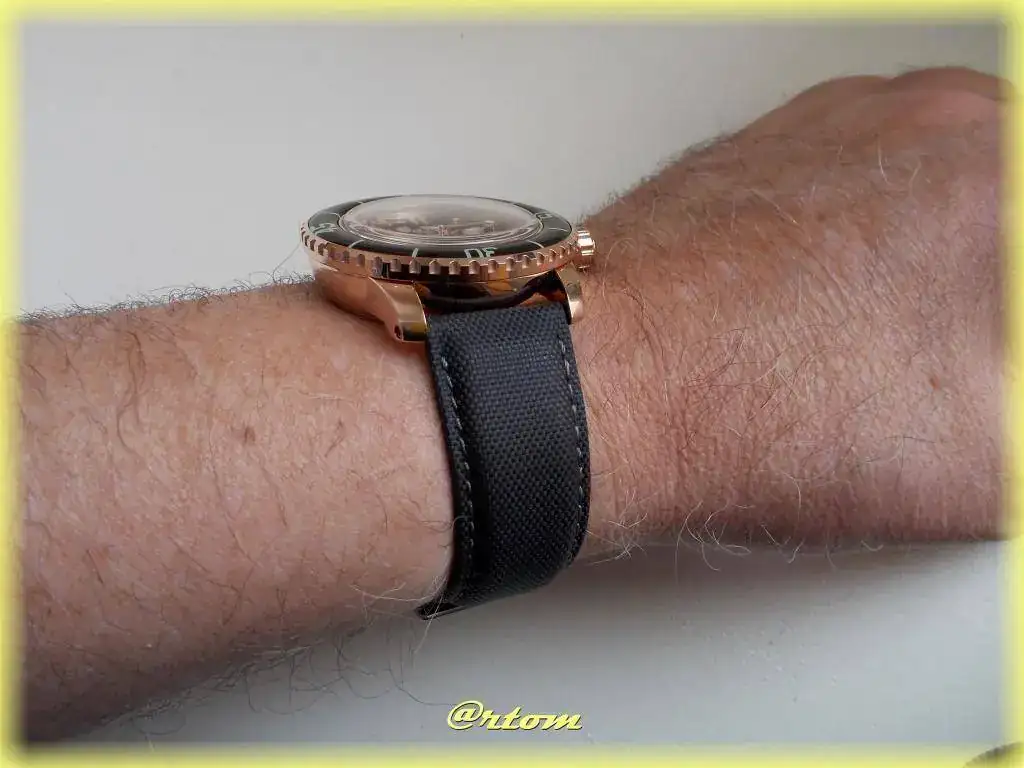

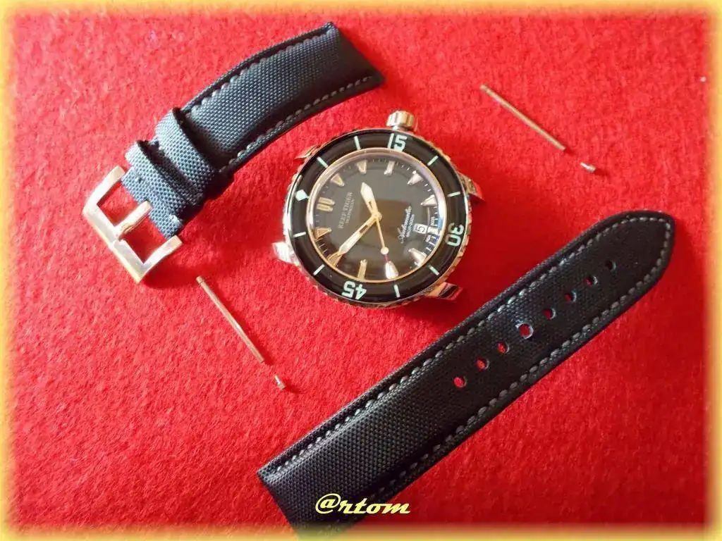

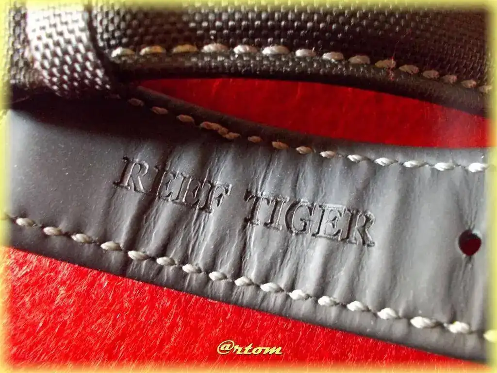

Correa: tipo sailcloth de nylon de 22mm. Cara interna de piel. Con ardillón en oro rosa y pasadores atornillados (a excepción del ardillón).

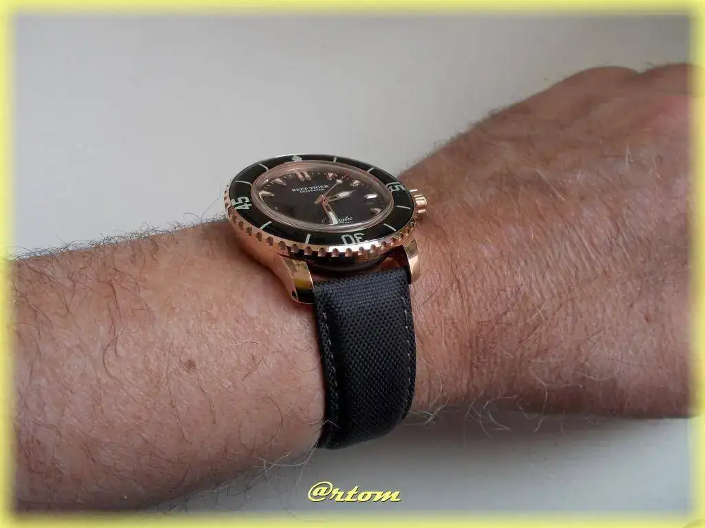

La correa me inspira sentimientos contradictorios. Por un lado me gusta la estética y el tacto, repele totalmente el agua por el exterior y no es 'flojita' para aguantar el sudor del brazo en verano. Pero es indomable. Cuesta tiempo de uso y tiempo en la almohadilla de la caja para que la puñetera se quede más o menos a tu gusto. Podríamos decir que es la correa opuesta a la del Legend Diver

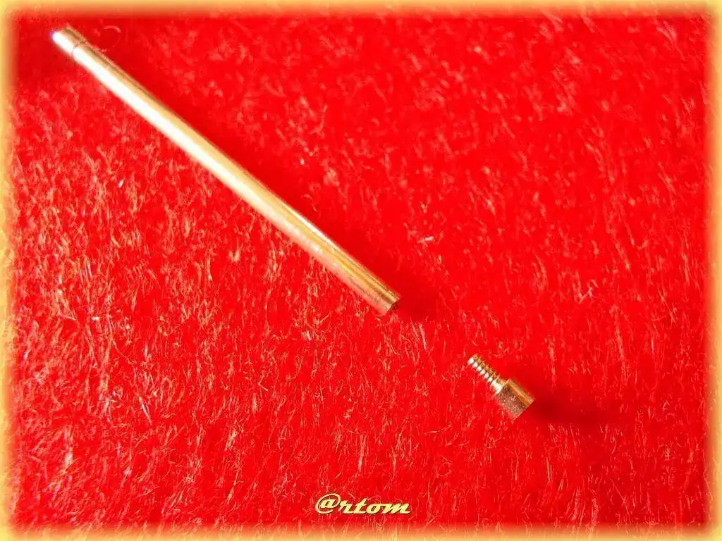

En este par de fotos pueden verse los pasadores (dorados también) provistos de rosca y no de muelle.
Sería un detalle '10' si no fuera porque no trae herramienta para el desmontaje de correa que para más INRI
hay que efectuar con un destornillador torx T3 (cuyo tamaño tampoco viene especificado en manual).

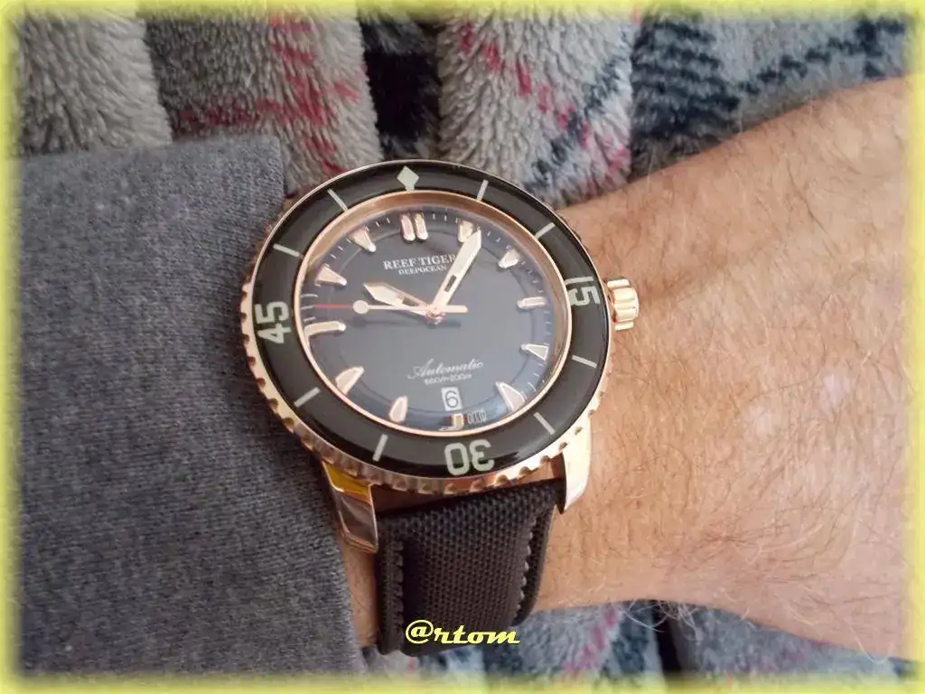

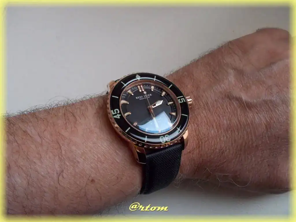

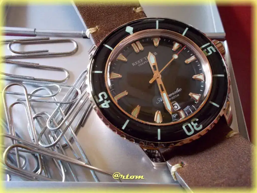

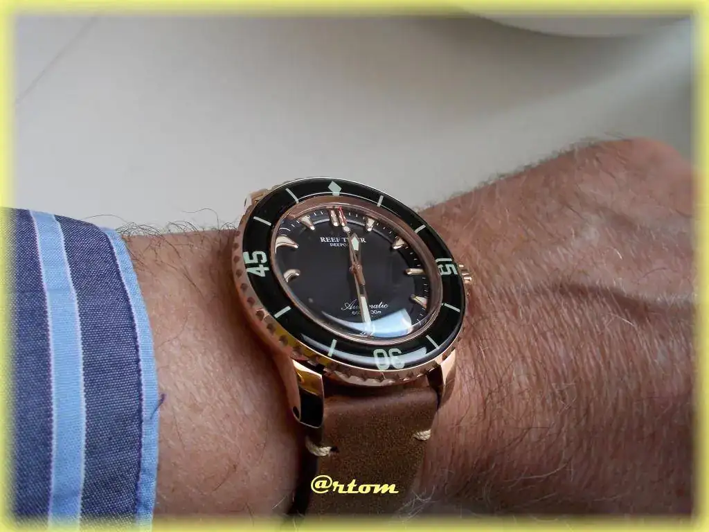

Unas fotos en muñeca con otra correa parecida
Una de su embalaje

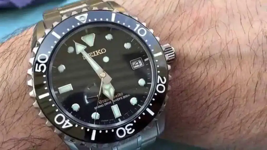

A este modelo, por ejemplo, yo lo veo COPIA, con "ligeras" variantes, y no pasa nada. EMMO...

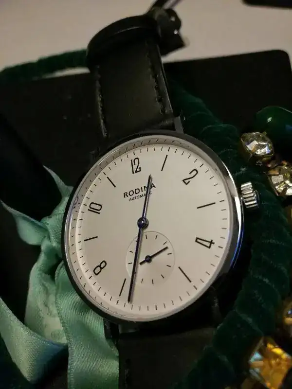

En mi caso tengo un Rodina Bauhaus que todo el mundo que lo ve dice que es una copia de Nomos y, evidentemente, lo es. Hasta ahí nada que decir sólo que como yo no estoy dispuesto a pagar lo que se pide por un Nomos me compro la copia y me quedo tan tranquilo y que cada uno piense lo que quiera.

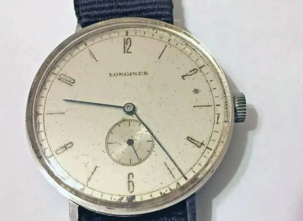

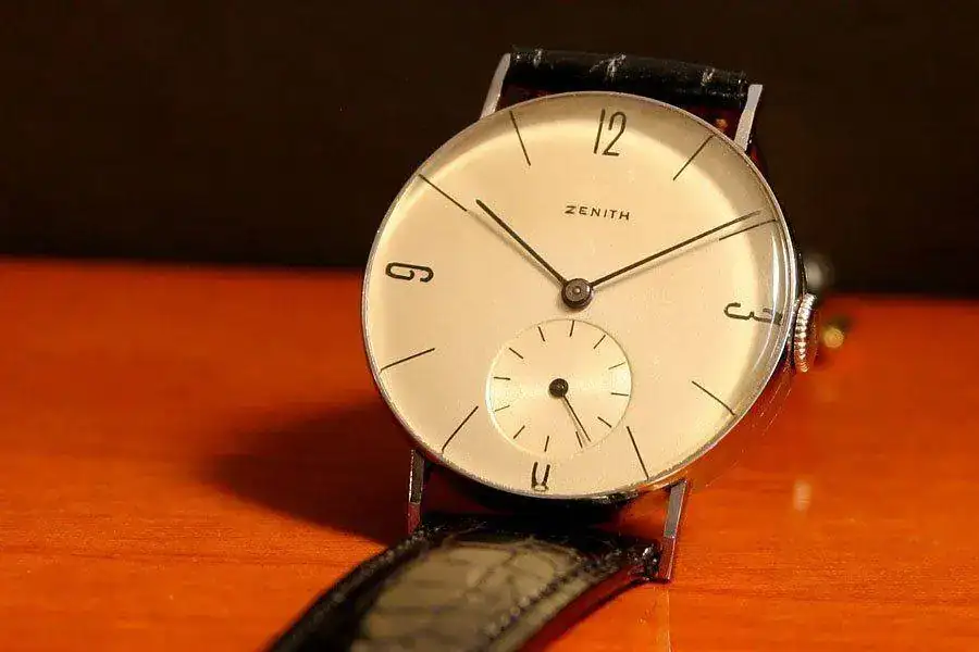

Es innegable que Rodina copia a Nomos pero cuando uno se informa un poco sobre relojes minimalistas de estilo Bauhaus se encuentra cosas como que Rolex, Zenith, Longines, ..., ya hicieron en su momento diseños en los que también es evidente que se ha inspirado Nomos que es un fabricante relativamente reciente (no me he puesto a buscar si Rolex se inspiró en Longines o viceversa o los dos se inspiraron en otro modelo) En "modo irónico on" no hay que ser muy observador para ver que Rodina es una copia del Nomos al cien por cien que, a su vez, es una copia al noventa por cien de otros relojes. Todo esto sea dicho desde mi inexperiencia relojeril.
Creo que eso es extrapolable a muchos otros relojes.

EMHO, una copia es el Tissell o el Rodina que nos muestra el compañero. El GS que pones tú, como mucho, tiene varios detalles inspirados en el Sub, lo cual no hace de él una copia.
