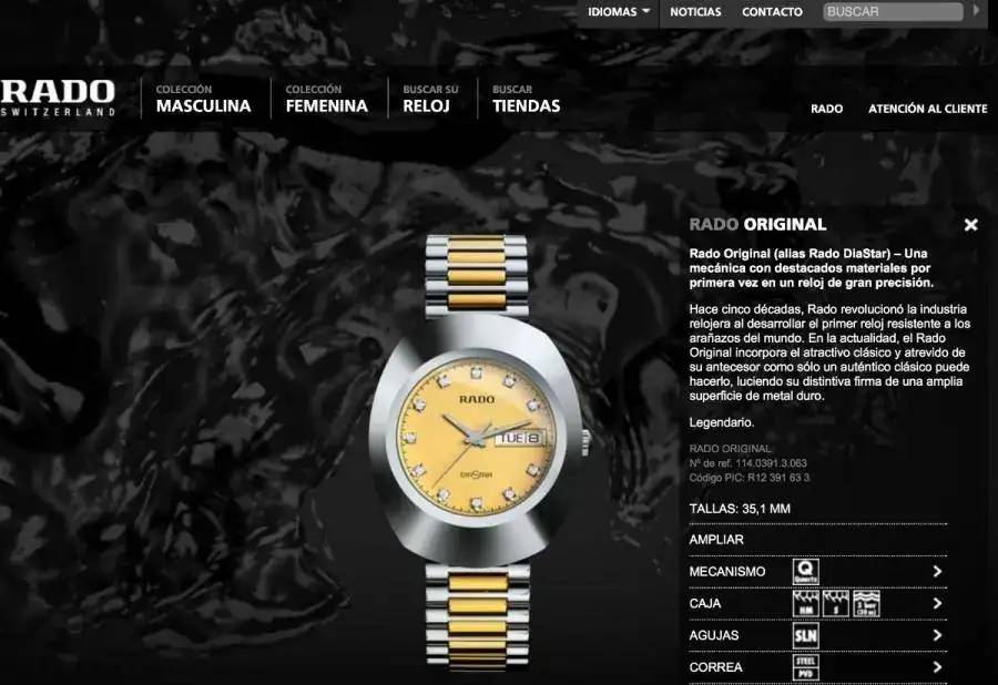

Amigo en 1962 Rado lanza al mercado el reloj Diastar con caja de carburo de tungsteno (Widia) y cristal de zafiro ,el primer reloj inrayable del mundo, reeditado en el 2012. Los relojes de esa época, hoy parecen nuevos. Lo que como bien te dicen no soporta fuertes golpes. Un cordial saludo.

El Rado fue el primero irrayable completamente, caja y cristal, no el primero en poner zafiro.
