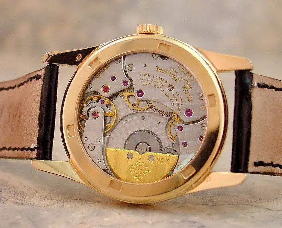

Amigo, los microrotores son siempre macizos y de materiales "Pesados", generalmente oro o latón, lo que les da suficiente masa.
Se utilizan en algunos relojes de mecanica muy fina, sea Piaget o Patek, aunque tambien se utiliza en el Calibre Ronda que se monta Zeno y algún otro fabricante de relojes de menos presencia.​

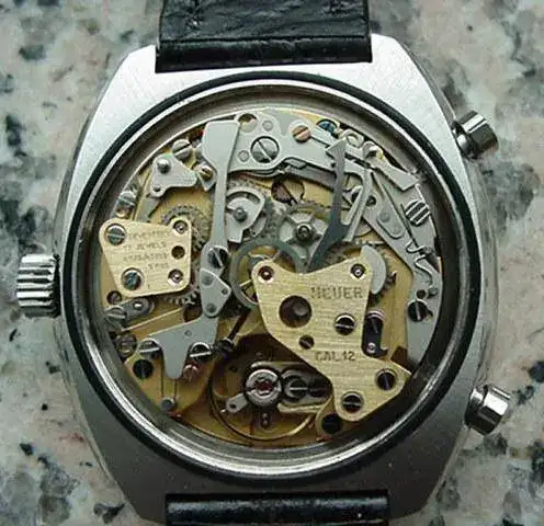

Tienes hasta cronografos con microrotor.
Nada menos que el primer cronografo automatico de la hsitoria con el permiso de zenith y seiko.
Al fin y al cabo este calibre cronografico se construyo uniendo un calibre Buren con microrotor a un modulo cronografico de Dubois Depraz

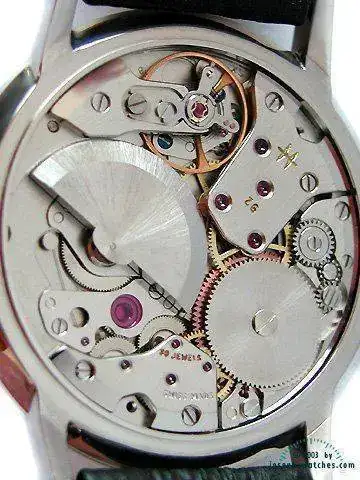

Si que funcionan bien , ademas parece mentira pro por su excentricidad suelen caragar mas y mejor, es un invento patentado de Universal Geneve(poliruter), y actualmente lo montan muchas casas ,
