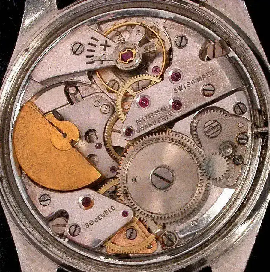

Buren fabricó en los años 50 uno de los primeros microrotores para uso generalizado en relojería. En 1957 aparece el Buren 1000 a 18.000 a/h y 42 horas de reserva de marcha:
Existían con varias funciones que irían desde la numeración 1000 a 1006, ya sea sin/ con segundero, fecha y fecha y día.
El Buren 1006:

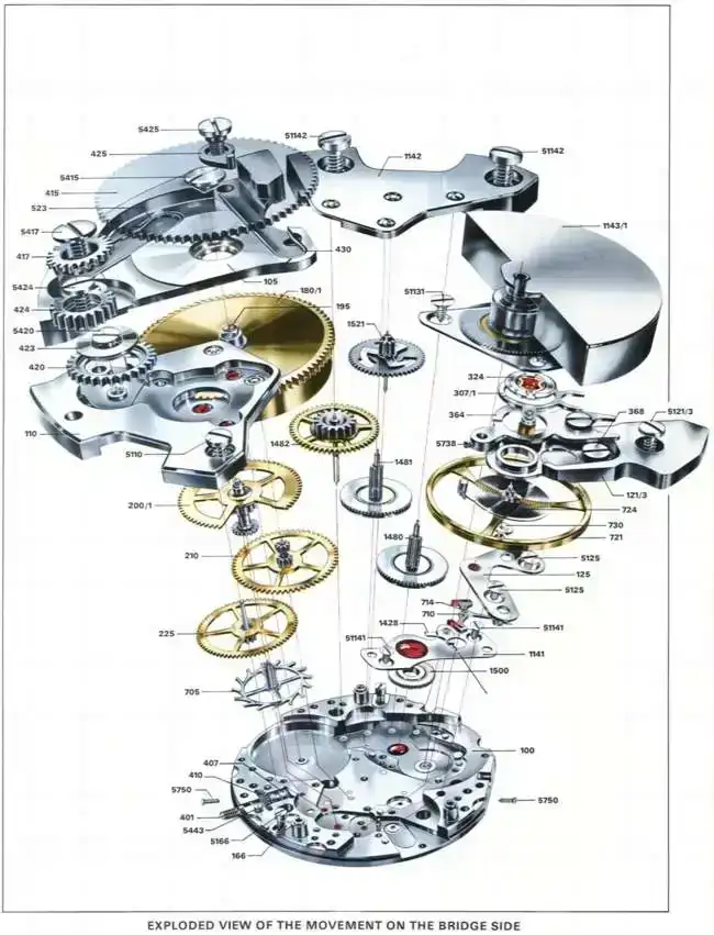

Hablando de la función cronográfica, mención especial requiere el Buren 11, 12, 14 y 15, coetáneo del “El Primero” de Zenith, ambos disputando el primer lugar en el podium de cronógrafo de pulsera mecánico ( el rotor está “escondido”):
Se llamaba Breitling, Bulova, Dugena, Hamilton, BM o Heuer, según quien lo montara, y estaba basado en la familia 1280

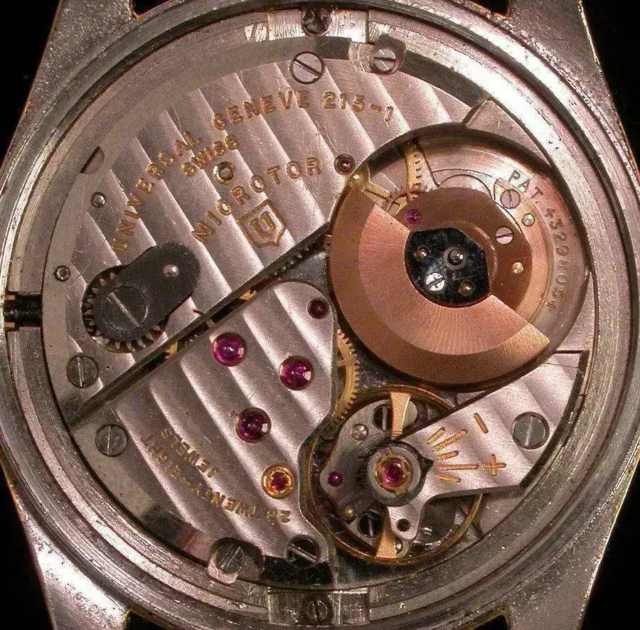

Sin embargo, no se puede realizar un somero análisis del fabuloso mundo de los microrotores sin hablar de una marca de ebauches que ha sido muy importante en este campo: Universal Geneve, ya sea con el calibre de 1955 denominado 215 ( 18.000 a/h y 58 horas de reserva de marcha, constituyendo toda una familia de posibilidades, y siendo el primer calibre con microrotor del mercado-),

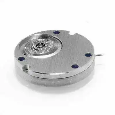

UG ha empezado a hacer algo que ha denominado UG 101:
Detalle:

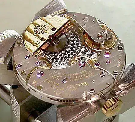

Patek Philippe 240 que desde el año 1977 existe y que con variantes se ha mantenido hasta la actualidad ( modelos PS, Q...):
