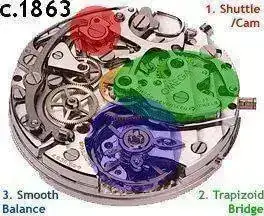

En el 1861 se cambia el freno metálico del crono por uno de plástico , técnicamente de "Delrin", con el argumento de que se desgasta menos o requiere menos mantenimiento.

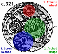

::Dbt::::Dbt::::Dbt::::Dbt::lo que no tengo claro del todo es que el 321 fuera un crono con rueda de pilares
Buenas
En el buscador de imagenes de google prueba a buscar "omega 321" y sales con empacho de rueda de pilares ;-)
    25,1 KB · Visitas: 91
    15,4 KB · Visitas: 116
