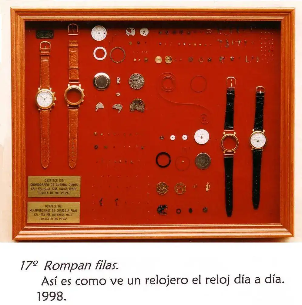

No sabría decir, qué reloj mecánico es el que tiene menos piezas, pero aprovecho para, mostraros un par, de relojes nuevos, Big Ben, de los que vendí a manos llenas a talleres como donantes, y un par de ellos los utilice para hacer esta obra, y como no sus piezas, esta obra la solía llevar a mercadillos y exposiciones, y el día que volví sin ella a casa, no queráis saber la bronca familiar fue pequeña 😊:. :umbrella:
En cambio, cuando vendí el resto de mis obras, ni yo me lo creía, ese día el dinero entro por la puerta y por un tiempo el amor no huyo por la, ventana, y hubo una gran celebración y fiesta grande.:Cheers:
Eso si, me hicieron prometer que no haría más relojes, promesa que incumplí, por lo que el amor volvió a escaparse por la ventana, y es que no me pude resistir y aún cree algún que otro poema objeto, entre ellos creo que mi mejor obra, El tourbillon de Galy :light:, el primer reloj de una sola aguja que no discrimina los minutos, hasta que me obligaron a cambiar el chip, con la ley mordaza, y me dedique a buscar trabajo y a crear los útiles de Galy y recopilar los apuntes de relojero 1967 - 2021.

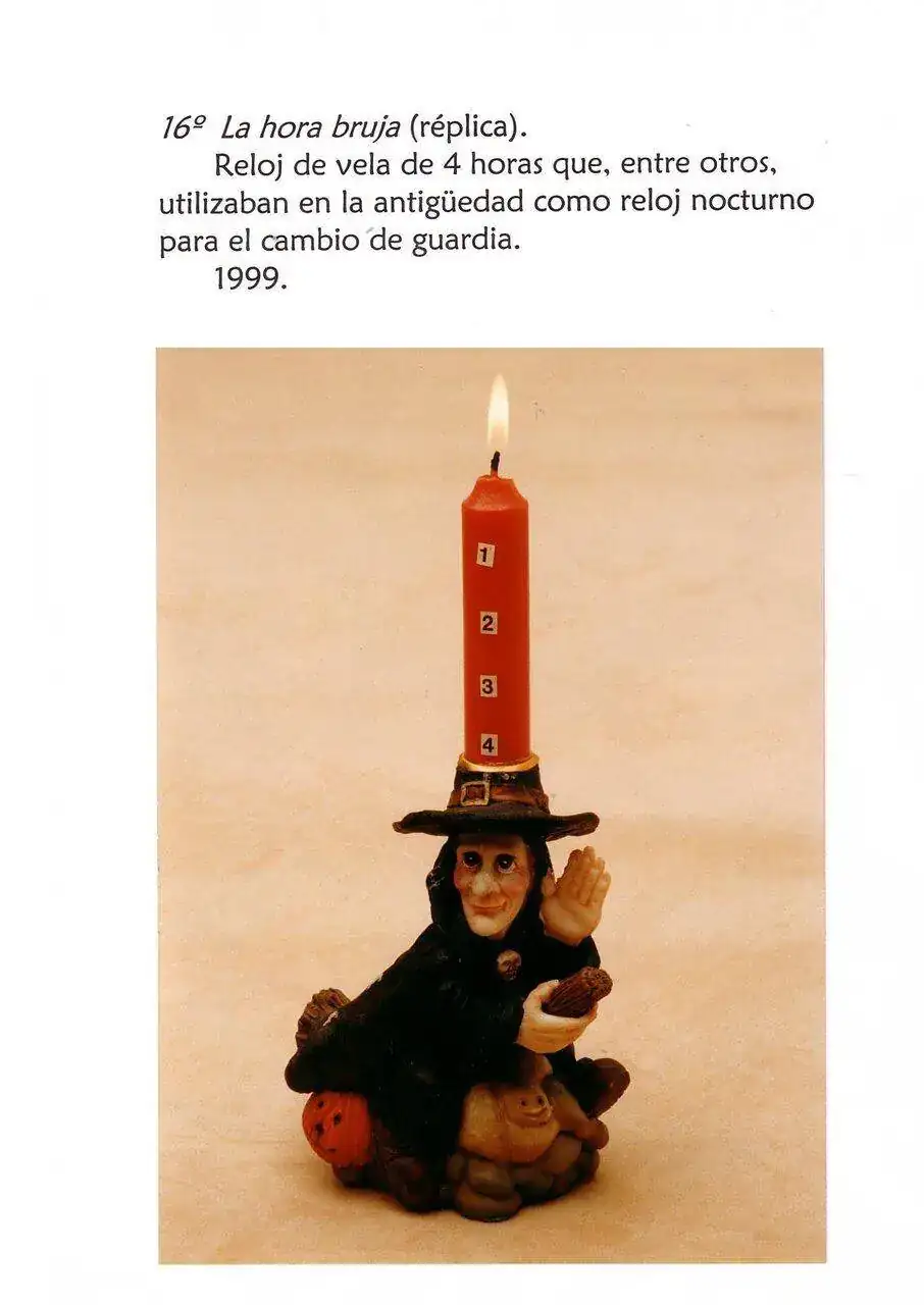

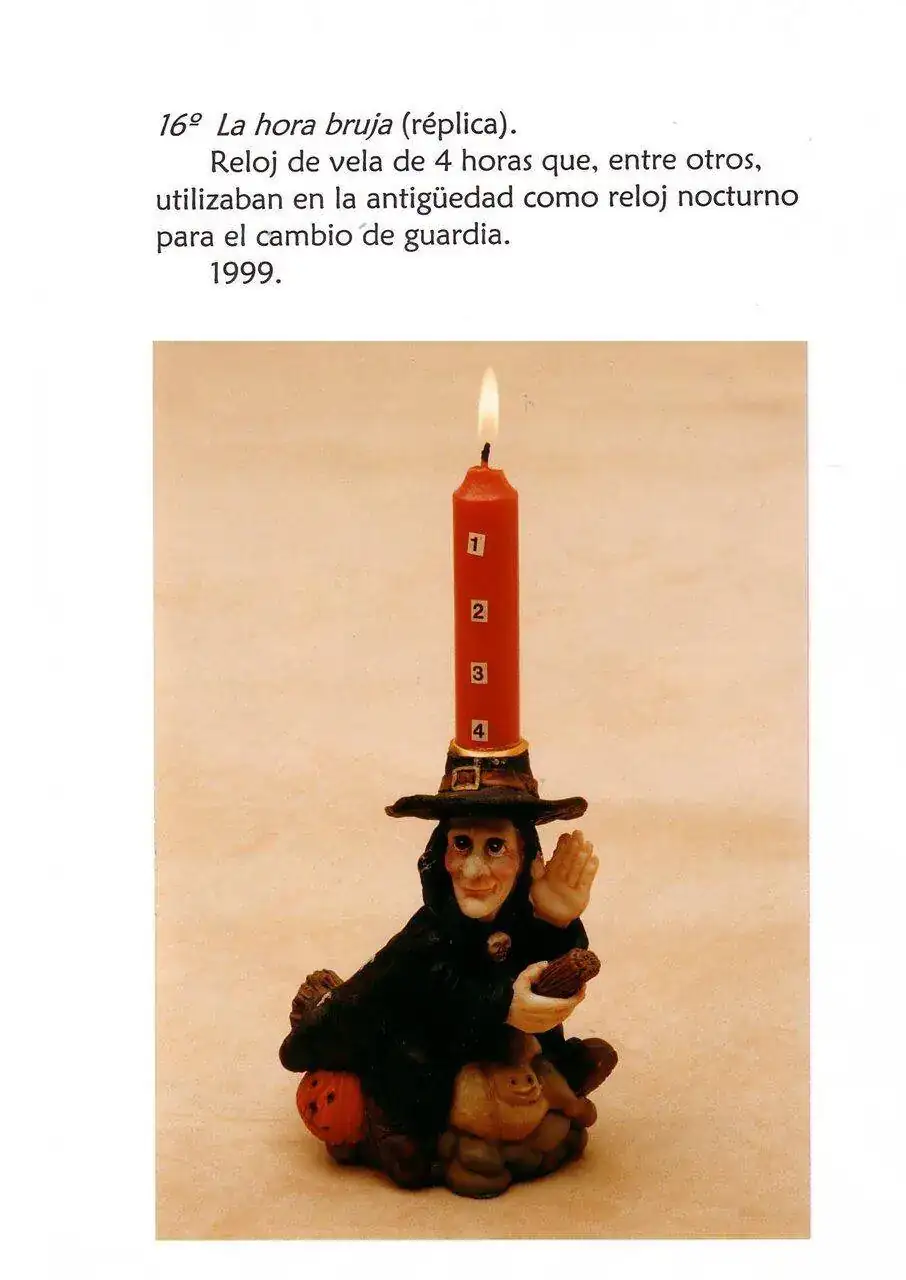

En esta línea, y habiendo descartado el reloj de arena, no sabría por cuál decidirme, de entre mis relojes, si por el reloj de sol, de estrellas, de agua, de vela, de incienso o de mecha.

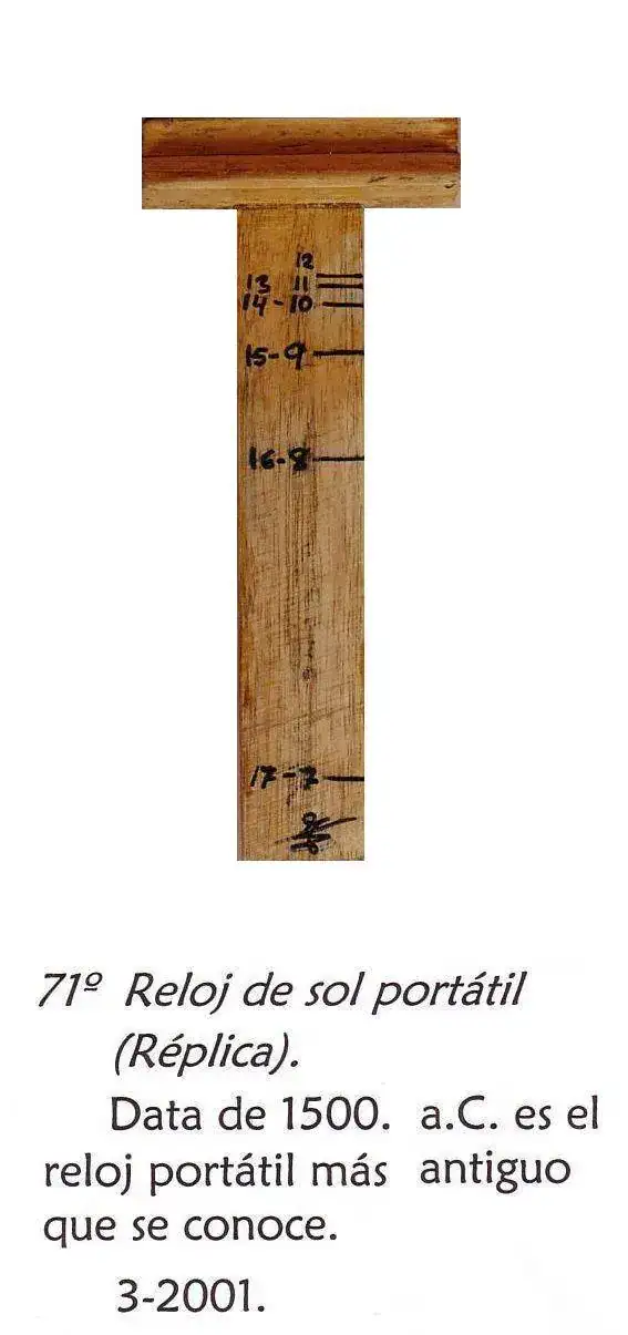

De entre todos ellos diría que este es el reloj que menos piezas tiene, reloj de bolsillo portátil, consta de una sola pieza.
Lo que más me llamo la atención de este reloj, aparte del reloj en sí, fue su funcionamiento, de derecha e izquierda, ya que la sombra se va acortando a medida que pasan las horas, y a partir de las 12 del mediodía esta cambia de sentido alargándose hasta el atardecer.
Y pensar que no me permitieron seguir adelante con mi proyecto, por invertir el giro del mecanismo y la hora, y reponerla de nuevo a través de su propio espejo.

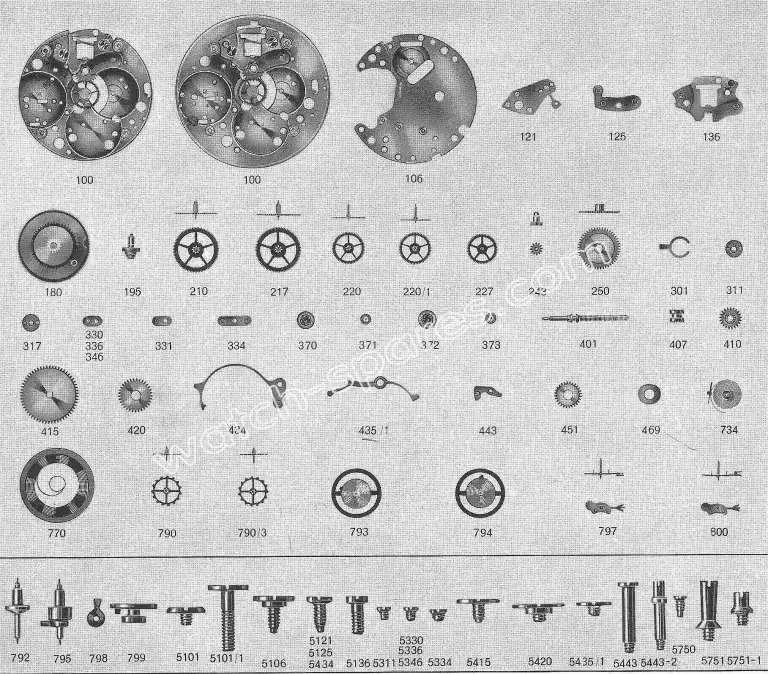

Para mí sin contar tornillos, posiblemente un movimiento de los de dos pletinas, la de arriba y la de abajo.
De pared diría el Foliot.
De pulsera de cuerda, diría, Roskopf, BFG 866.

El que yo conozco...un Baumgartner 866 ( BGF866 de 1975 ) , alrrededor de 45 piezas más 1 Rubí... muy simple...
es posible existan otros más modestos aún ::Dbt::!!
Ver el archivos adjunto 2487052
En el museo de Horología de La Chaux de Fonds, hay una versión con alarma. Una campanita que se pinchaba a una altura de la vela y se caía a una hora determinada. No encontré las fotos. Pero tiene mas piezas que el tuyo. :laughing1:
