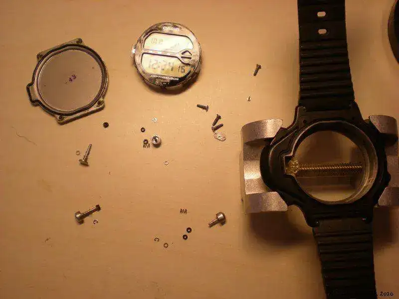

deacuerdo en casi todo... y digo casi, ya que unos pulsadores que aguanten 200m se pueden hacer por poco dinero. Yo he desmontado muchos Casios (tanto G-shock, como otros) y el sistema de los pulsadores es sencillo. Creo que lo podemos hacer sin mucho problema y todos sabemos que un G-Shock se puede meter sin problemas bajo el agua y se puede comprar por unos 30-40€.
La pregunta es... podemos usar el mismo concepto en un crono mecánico? No veo porqué no, pero desconozco estos calibres y puede ser que haya algo que se me escapa.
Aquí se ve el sistema de pulsadores de uno de mis SNK 200 desmontadito.
