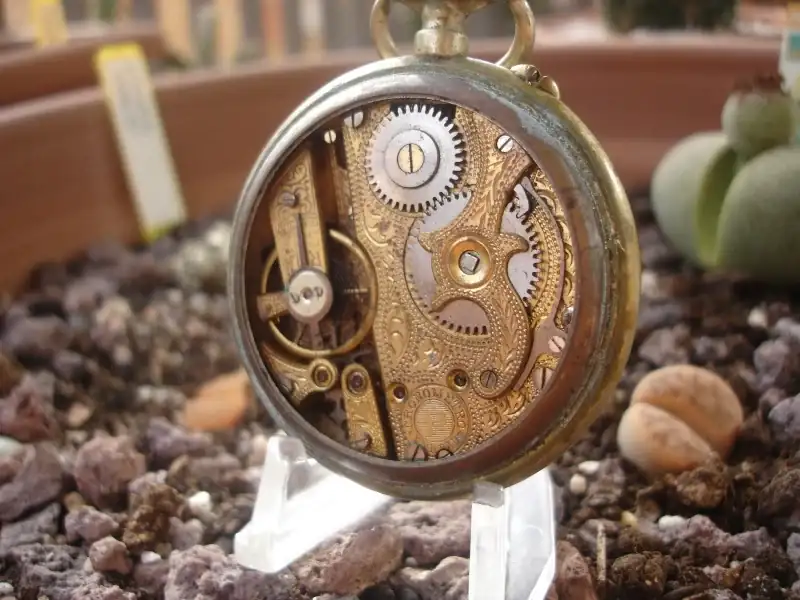

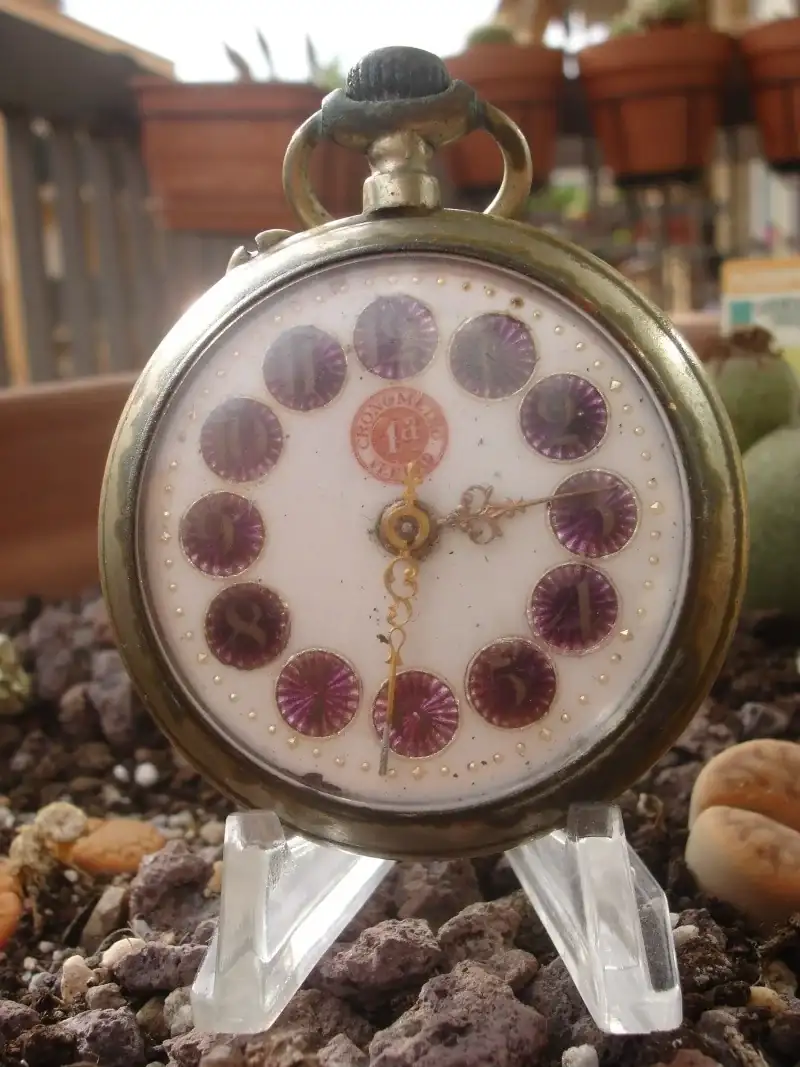

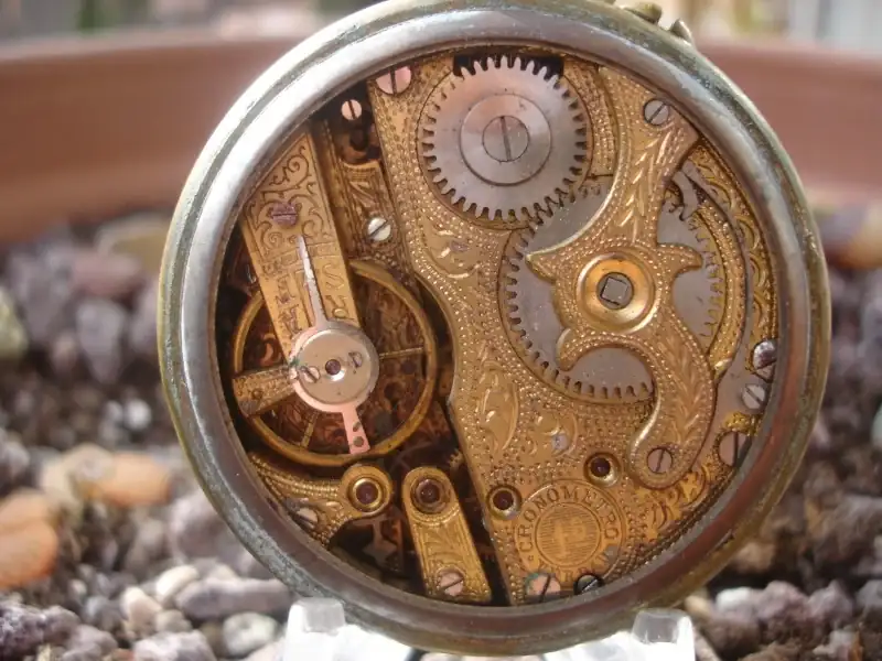

Hola compañeros, hacía mucho tiempo que no me pasaba por aquí, por estar tambien con mi otro hobby y por falta de tiempo, ahora he vuelto otra vez a las andadas de seguir coleccionando relojes de bolsillo y aquí estoy con uno de ellos, espero os guste.
Quisiera información sobre su calibre, año, marca, ect?
El reloj no funciona porque tiene el botón de cambiar la hora bloqueado para adentro y solo me deja cambiar la hora, que puedo hacer, me da miedo tocarlo no vaya hacer rompa algo, ya me direís vuestra opinión. Saludos
Hola Zorro , es un sistema Roskopf como ya sabes , con los puentes labrados que queda muy bonito.
Cronometro 1ª verdad es todo un clasico de este tipo de relojes , duros y fiables.

Muchisima gracias compañero tempus157, Si, el sisrtema Roskopf ya lo sabia, lo que no sabia era que fuera de la marca Amida, del año no pone nada, se puede saber de alguna manera?
Ahora me gusta mas, al saber que tengo un clasiso de este tipo y la verdad los puentes labrados son una verdadera obra de arte.
Creo que también sabes que datarlo es bastante difícil, por no decir imposible. Yo me conformo con saber que es de alrededor de 1900, década arriba o abajo.

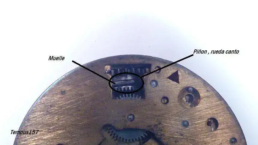

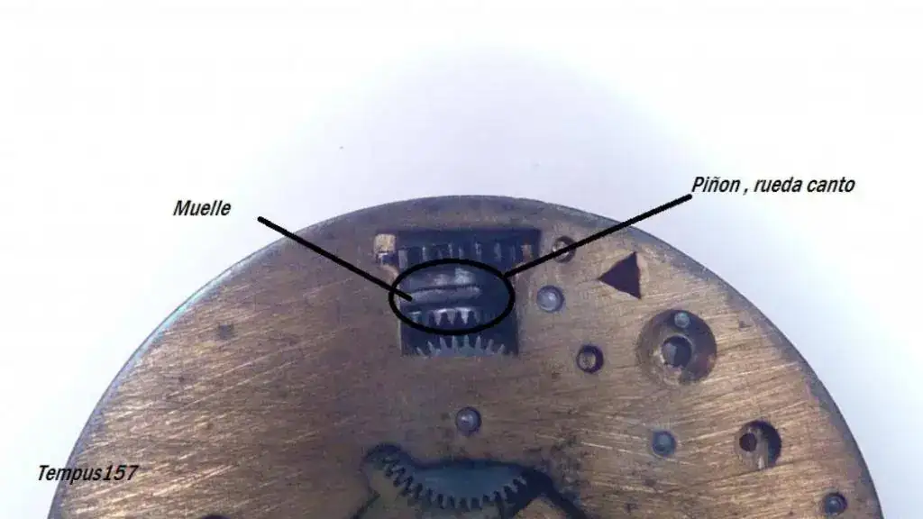

Coincido con Rafa en su datación : 1900 más o menos , lo de la puesta en hora , para hacer un diagnostico habria que ver algo más , posible muelle roto o desaparecido , la rueda canto (piñon) fuera de su sitio ...

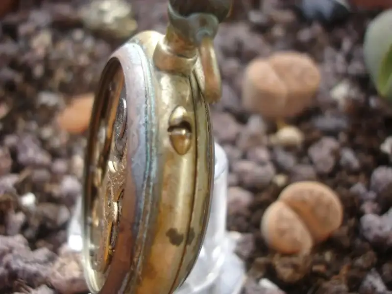

Buen día amigos; se nota el faltante del pusuar de empuje del remontuar. Es difícil dar un dianóstico - pero me inclino por la falta que se nota a la vista. También puede ser la báscula que es empujada por el pusuar.

Creo que el pulsador está, se ve claramente en la última foto.
¿No es posible que se haya montado descuidadamente el calibre, quedando un poco aprisionado?
En todo caso mejor será que esté el pulsador.
Esos puentes labrados son preciosos,a mi también me parece que el pulsador está.

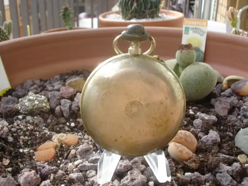

Precioso reloj zorro. Ademas esfera, caja y maquina llevan el mismo sello por lo que todo es original. Lo más probable es que se haya partido el muelle para el cambio de hora y el pulsador se encuentre dentro. Por lo demás, con un buen mantenimiento puede quedar de lujo.

El pulsador esta, lo que ocurre es que esta adentro, como cuando le aprietas con la uña, cambia la hora perfectamente, solo hace falta sacarlo y yo no quiero tacar estas joyas, se lo llevaré al profesional, estoy seguro que nada mas lo saque empieza a funcionar, no le falta nada para que no lo haga, jejeje

Gracias, me alegra que te guste. El pulsador esta, pero esta dentro.:D
Podria ser, pero seria raro que despues de montarlo no se dieran cuenta, no?
