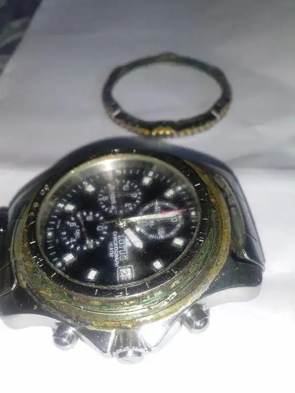

Hola chicos. Necesito hechar mano de vuestras sabias mentes. Os cuento.
Tengo un cronografo lotus de hace mas de 10 años. El cual tiene varios problemas. Lo mas serio es que el boton superior e inferior(tiene un boton a cada lado de la corona) han dejado de funcionar. Es facil su reparacion? Ya ha perdido la estanqueidad por lo cual me da igual abrirlo yo.
Por otro lado queria saber si hay manera de cambiar el bisel ya que tiene gastada la capa plateada.
Muchas gracias.

Gracias por la respuesta. Ya lo he arreglado. Debian de estar movidos los botones y al abrirlo se han vuelto a su sitio.
Ahora bien.... El bisel esta muuuy gastado. Hay manera de disminuir ese desgaste? Quitarlo simplemente puede ser una opcion? Lo aconsejais? Gracias.
El resto esta bien pero necesito limpiar esa parte

Gracias. Pero es la primera vez que me meto a estos menesteres. Alguien me podria guiar? Como puedo limpiar eso? El desgaste del bisel es reparable? Podria meterle un bisel nuevo aun siendo de otra marca? Gracias chicos. Sois de gran ayuda.

¡Qué raro que alguno de los expertos del Foro no te haya dicho algo al respecto! Por ello, límpialo a tu manera, por fuera, con un cepillo de dientes y jabón de lavarte las manos, sécalo con un secador de pelo, manteniendo una buena distancia para no calentar en exceso el calibre, móntalo y nos mandas unas fotillos del trabajo para comprobar el resultado. No obstante, quizás aún "alguno de los citados expertos" te dé algún consejo, lo más seguro que mejor que el mío... Saludos
Gracias theo. Ya esta limpito. Ahora como puedes ver tengo el bisel gastado es decir se le fue la capa de brillo. Hay manera de conseguir otro? Habria forma de volver a darle ese brillo plateado? Gracias.

Bien, intenta pulirlo con una lija de grano muy fino y después otra de grano aún más fino. A continuación puedes pintar los números del bisel, etc... En fin: todo es ponerse.Ya nos contarás. Saludos
Hola pero si lo lijo no quedara todo en color marron? es decir sin capa plateada? Luego tendria que pintarlo todo no? Estoy perdidisimo

Es obvio que al lijarlo y pulirlo, apreciado 'davidwatch', debajo aparecerá el verdadero material con el que se fabricó el bisel; no te has fijado como pulen y avejentan los biseles de los 'pelucos' rusos..., y qué bien quedan. Si no, no te queda otra que localizar y mercar un bisel nuevo o en buen estado... Saludos
