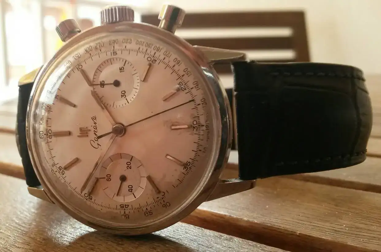

Hola compañer@s vintage@s:
Tal y como os amenace ayer, hoy os presento un crono que me ha dado bastante guerra, pero, que creo, ha merecido la pena recuperar.
Se trata de un crono LIP con una VENUS 188 con contador de 45 min. montado en una caja EPSA monobloque.

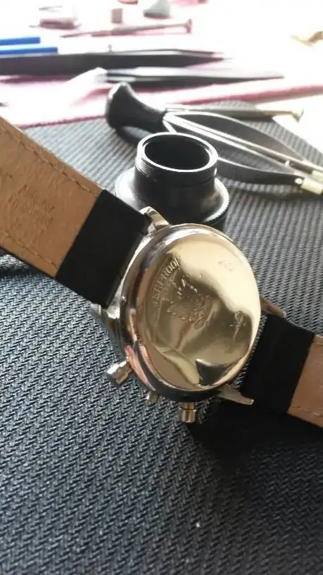

Me llego en bastante mal estado. Sin plexi, sin pulsadores, muy sucio y, una mutilacion (o casi) imperdonable.

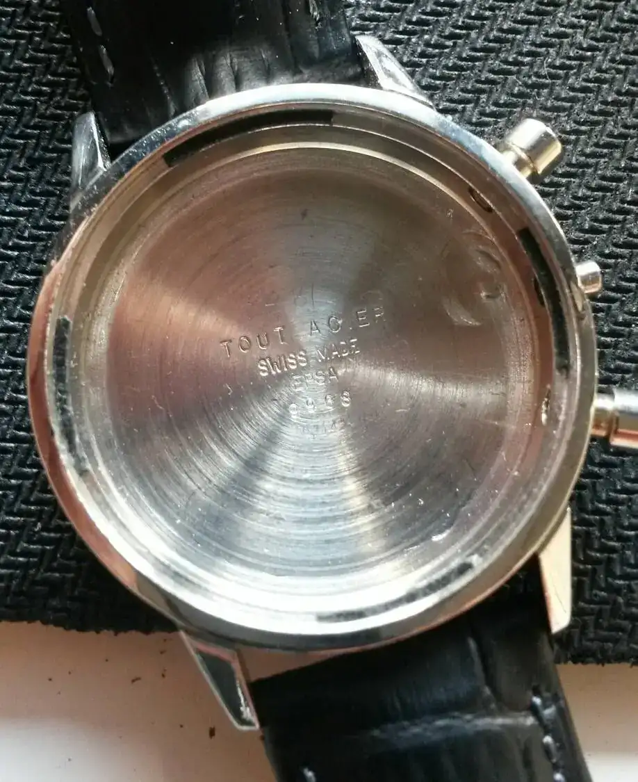

Como sabeis, este tipo de cajas, precisan de una tija de remontar partida. Macho en un lado y hembra en el otro.
Pues bien, algun iluminado, intento taladrar la caja para poder acceder al tornillo que fija la tija al movimiento, y de esta manera, poder usar una tija normal. Es cierto, que hay un tipo de cajas (no recuerdo referencias) que usan ese sistema, pero.... ya estan pensadas para ello!!
Menos mal que el susodicho, no llego a atravesar la trasera (aunque estuvo a punto, mirad el interior de la caja en las fotos) No la atraveso, pero si dejo un feo boquete por la parte exterior. Esto planteaba un dilema que ha tenido el proyecto parado bastante tiempo. ¿Dejo el boquete, o pulo hasta igualar la trasera cargandome toda la literatura de la misma?

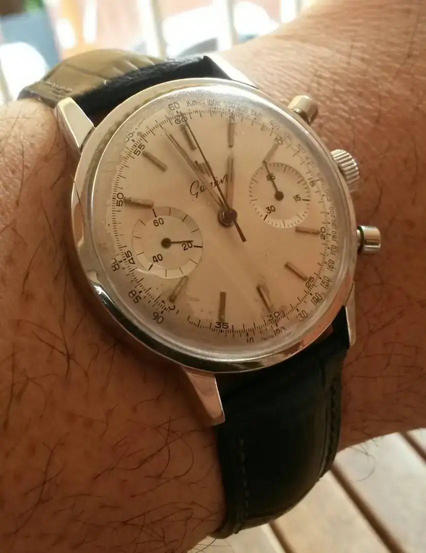

Finalmente, decidi rebajar y pulir, y a pesar de haber perdido detalles, creo que el resultado es aceptable.
La esfera, presenta una visible zona despintada en el borde exterior y creo (casi seguro al 95%) saber a que se debe. Para retocar el movimiento, hay que levantarlo por el cristal, y lo mas natural es, una vez fuera de la caja, darle la vuelta y apoyarlo en la misma directamente sobre el dial mientras se ajusta lo que sea necesario [emoji31] ( pa matarlo)
Bueno, asi va a quedar, y si aparece una en buen estado... (encontre una en negro y esferas en blanco)

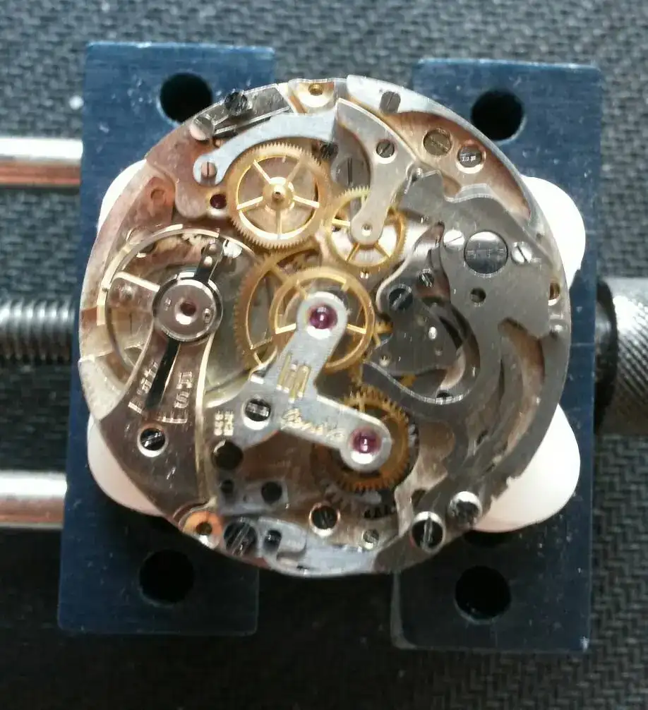

Decir que el movimiento, despues de cambiar la espiral, limpiar, aceitar y ajustar todas las palancas del crono, va como un jabato.
Ahora si, sin mas rollo, unas fotillos del bicho.

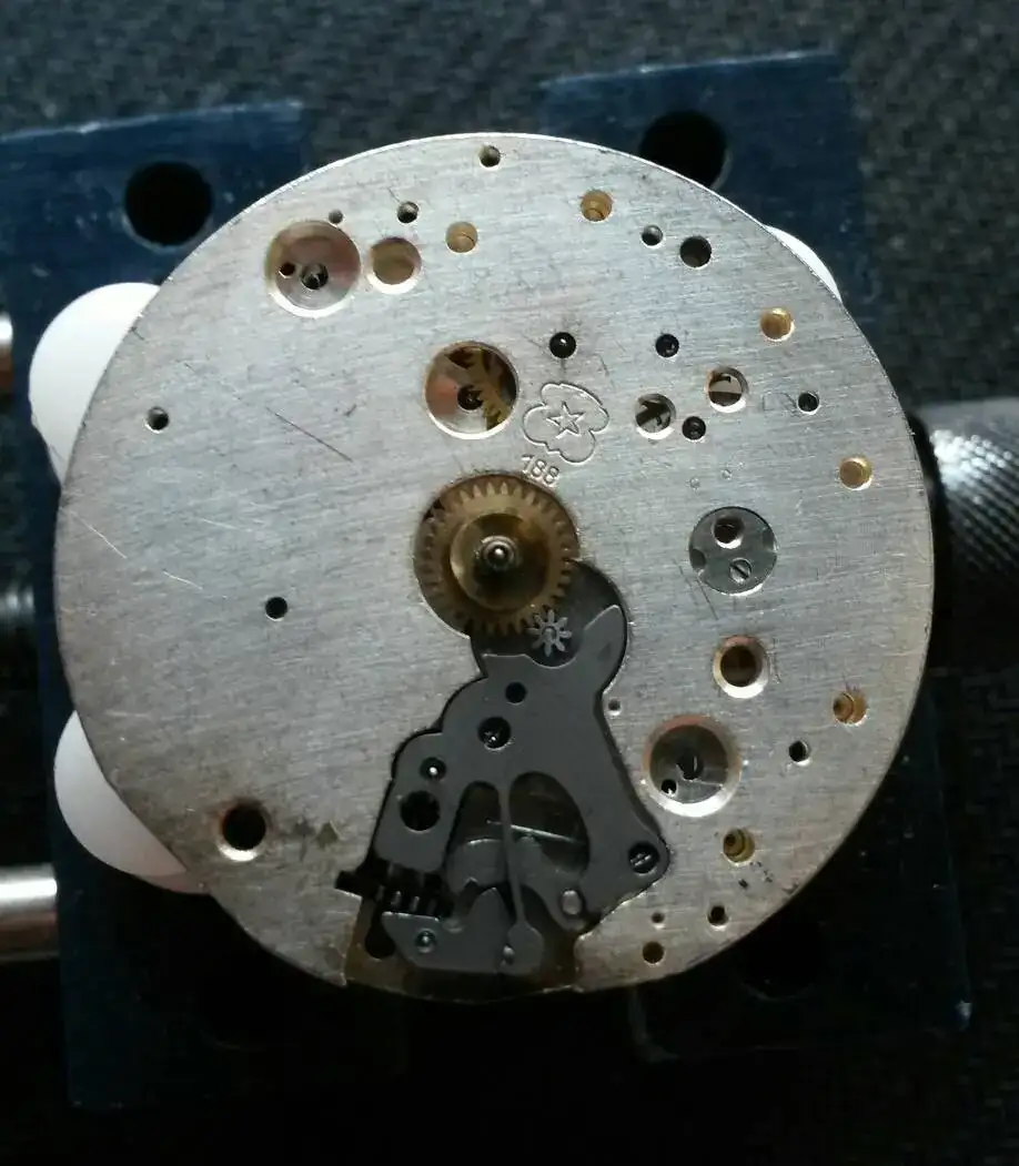

Una buena maquina con un calibre histórico.
El Venus 188 es el calibre del que parten las series de mas éxito comercial de Valjoux.
De el provienen toda la gama de los Valjoux 773* , y su mecanismo de crono es todavía utilizado en los probablemente calibres crono mas populares de la actualidad, como son las series Valjoux 775*.
También deriva de el, los archiconocidos Poljot 3313 y sus variantes.

Cuando la fabrica de Venus fue absorvida por Valjoux, esta última utilizó el 188 con pequeñas modificaciones para sacar la familia del 7733.
Posteriormente Valjoux vendió la patente a Poljot, que con alguna modificacion saco el calibre 3313 y sus variantes.
Valjoux siguio utilizando el sistema de crono del 188 para toda su serie de cronos automaticos de las series 7750 y filia.
Con esto quiero decir que el calibre 188 es el origen de gran parte de los cronos del mercado desde los años 70.
