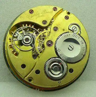

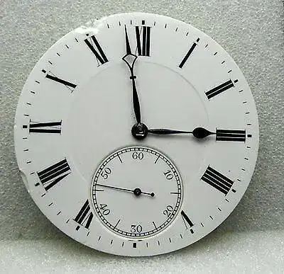

Otra máquina de reloj de bolsillo sin casa. Esta es especial y muy rara. La compré hace poco.
La fabricó Charles Rosat. Fue un conocido relojero residente en Le Locle (suiza).

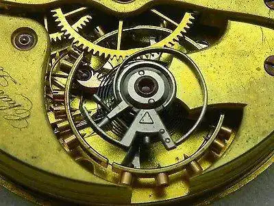

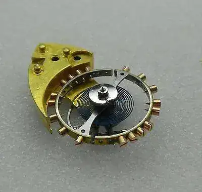

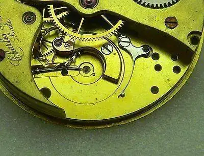

Esta máquina es una de sus mejores creaciones. Tiene unos acabados impecables i la máquina és magnífica. Tiene escape de cronómetro "a deténte", con rueda de escape de oro, muelle détente de oro, tornillos de afinación y equilibrado del volante en oro y su conocida (o no tanto) patente que le condujo al reconocimiento.

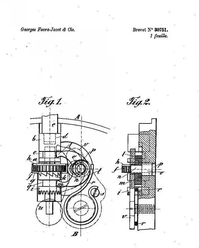

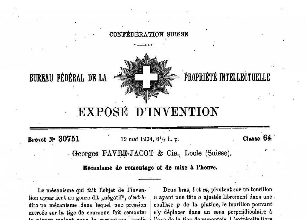

És la patente nº 30751. Ésta consiste en una pieza que hace la función de pitón y raqueta de volante (como un unitas 6497) la qual facilita una regulación cronométrica sin desmontar el puente del volante. La patente fue comprada por Zénith. Hay muy pocos ejemplares con ella.
Esta máquina me hace pensar que es el prototipo para Zénith, porque tiene todas las características iguales, puentes, etc, pero está firmado como Charles Rosat, Le Locle.
¿Más información?
Y, ¿alguien sabe una forma fácil de regular la deténte?
Muchas gracias
Enric
Magnífica pieza. En la segunda foto se ve lo que parece un tornillo de regulación, como el de un cuello de cisne pero situado casi encima de la rueda de escape. Para regularlo precisaras un filo similar al de un cutter fino o su debido destornillador si lo tienes.

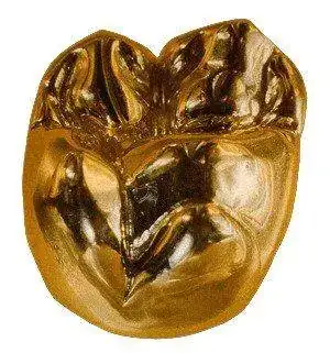

Aunque no sea lo mejor, haberlos haylos....ademas hay aleaciones de oro muy duras....muy duras y resistentes al desgaste....oro-dental.webp , oro y titanio....o el mismo oro de 14 k es muy duro y resistente a abrasion.
Patente del año 1904 de Georges Favre-Jacot
