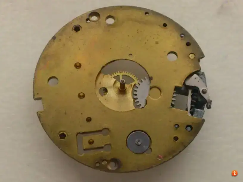

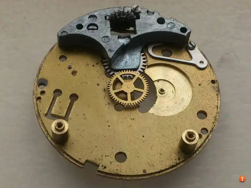

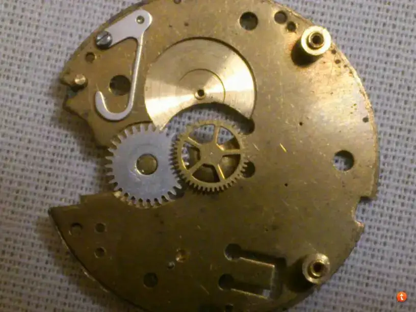

Estaba yo esta tarde más feliz que una perdiz intentado adecentar este modesto cronostop cuando, como me sucede otras veces, me entró la prisa por acabar.
Y es que, como ya he desmontado unos cuantos relojes cosechando algún éxito, me envalentoné con esta humilde pieza y el resultado es que he roto el resorte del tiret.
Como ya os imaginareis, el disgusto es enorme y no me consuela ni la escasa inversión ni la popularidad del calibre "ni na de na".
Total, que como el calibre está sin marcar no se cual es aunque sospecho de la filia (como dice Don Luis) BFG.
Sin embargo, tras consultar el oráculo de Ranfft no encuentro un sistema de remontoir igual y lo que necesito es el resorte que posiciona el conjunto báscula-tiret.
Esta pequeña pieza es la que necesito.
En fin..
Toda condolencia y ayuda serán bienvenidas

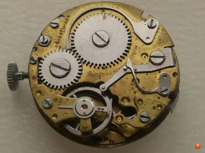

El calibre es muy del estilo del R.Lapanouse-Rego 144, con un solo rubí.
De todas maneras en la pletina parece que viene marcado como Muros Watch Factory.

Buen día joler; creo que es un calibre DESA y flia. con la complicación del chrono stop.
Un saludo y gracias. Luis desde Argentina
Muchas gracias Don Luis. Imagino que esos calibres DESA no están tan difundidos como los BFG/Lapanouse/Rego al menos yo no tenía noticia de su existencia.
No es una buena noticia, no, pero al menos ya se por donde buscar que no es poco.
Gracias.

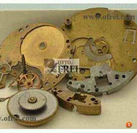

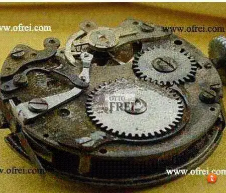

Gracias Golipo. Me inclino por el DESA pero tu aportación ha sido providencial porque buscando el Brac he encontrado un DESA en Otto Frei.
Este sería un Brac 50
Y este otro los restos de un DESA 120.
La platina es prácticamente idéntica e incluso se ve el codiciado y puñetero resorte que se me ha roto.
Ya veré si puedo conseguirlo.
