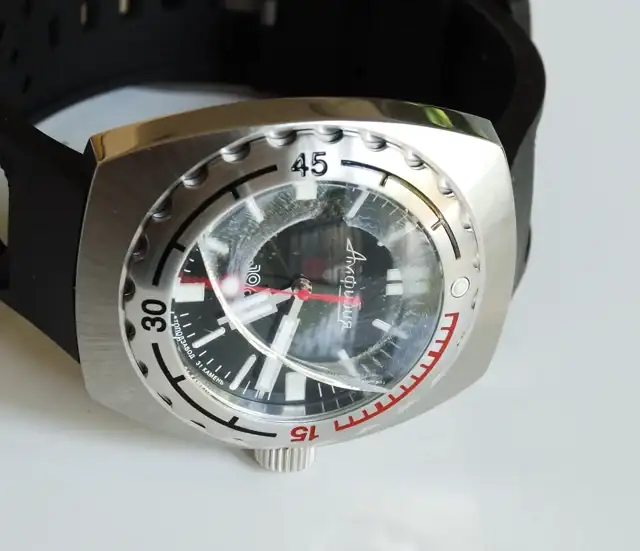

cristal que se rompe solo?.
pues si un parnis que tenia guardado en una caja de relojes el otro dia miro la caja y el cristal estaba roto me quede alucinado , nadie lo toco y el solo se rompio.
cada dia estoy más flaseado con esos chinorris, el precio del reloj es reducido pero se estropean de solo guardarlos?.
y como esplicas a nadie que un reloj de tres meses se rompe el cristal guardadito pues si lo uso se me clava una saeta en un dedo del pie. pedazo de mala suerte.

A mi me ha pasado, si el cristal o el plexi esta demasiado ajustado, al menor cambio de temperatura CRAS!
El el problema de la diferencia de dilatacion entre los materiales... la vida...

Puede pasar a veces(bueno es raro pero no imposible),normalmente se debe a cristales mal encajados o sin el suficiente espacio entre el y la caja como para soportar los cambios de temperatura del material,si la presion es muy alta y tiene poco espacio para tolerar ese cambio o dilatación,pues rompe.
exacto cesto
el cristal entaba sometido a tension hasta que ha estallado
un mal ajuste de tolerancias
mal ajustado con una alteracion de temperatura,con su consiguiente deformacion de materiales,puede romper un crestal y mas si es de mineral...

Me ha venido a la cabeza la partida de los primeros de vostok 1967 que salio con un defecto de ensamblaje con ese problema,y algunos foreros sufrieron roturas por cambios de temperatura...
