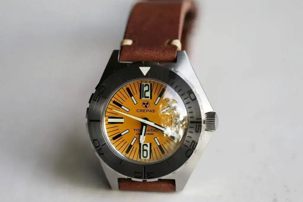

El bisel de el mio, corre un poco duro y retrocede como un minuto. Creo que esta bien. Como no lo uso (el bisel) no creo tener problemas.

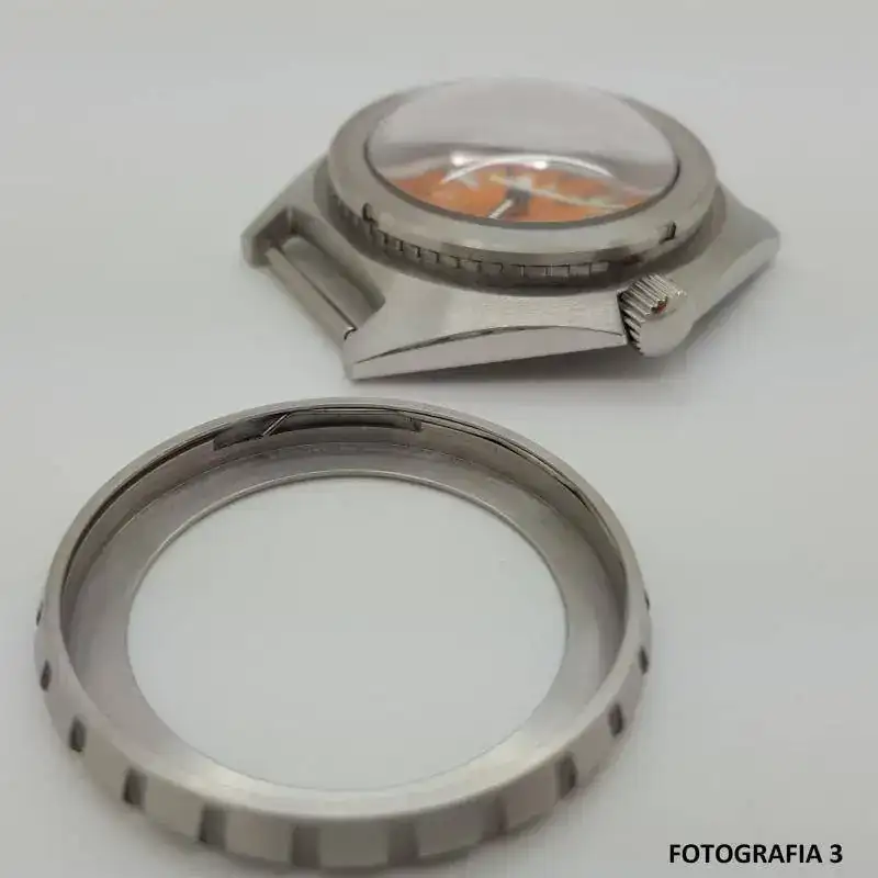

En la foto se puede ver el muelle en el interior de el bisel.
A mi me pasa igual tiene una pequeña holgura y retrocede un segundo o dos. Lo notas cuando lo has toqueteado para cambiar la correa y ves que el 30 no coincide bien con las 6.
Pero no tanto como dice Juan.
Recibirlo y verlo así es un bajón, pero seguro que lo tienes en casa de vuelta en nada. Ánimo !
Gracias compañeros, les envié un video a Crepas y según comentan esa holgura es normal en los relojes con esas características en el bisel, me quedo más tranquilo.

Estoy desde la app, me parece que en la página pasada Juan comentó que crepas le dijo que era normal. Por otro lado en la cuenta oficial de Facebook de crepas lanzaron un pequeño reportaje con fotografías y el desmonte de todo el calibre e hicieron hincapié que por el tipo de sistema en el bisel es normal que haya un movimiento entre clicks, por qué? No lo sé
Un segundo, pongo el comunicado de Crepas recibido esta mañana donde se explica.
El Tornado es un modelo con 60 paradas de bisel en lugar de las 120 paradas de modelos anteriores. Esto significa que entre click y click hay un segundo de distancia en vez de medio segundo.
Si a lo anterior le sumamos que el sistema de trinquete es de alambre y no de disco plano, tenemos un bisel que ofrece distinta resistencia en su giro dependiendo en la zona en la que esté, y que el bisel tenga cierto retroceso hacia la derecha.
Este fenómeno es común entre todos los Tornados. Es algo normal y no una anomalía.
#Por analogía, con el Tactico TC1 ocurría algo parecido con el retroceso hacia la derecha. Al tener 60 clicks el bisel, este se podía mover un poco hacia la derecha. Este movimiento no llega al minuto. El TC1 sí que tenía la misma resistencia en todo el giro del bisel, esto era debido a que no usaba alambre como trinquete, sino un aro plano.
Esta bastante claro, la explicación.
