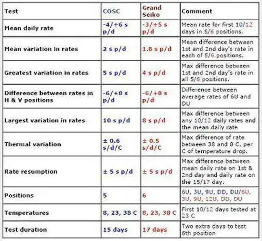

COSC (-4, +6) ¿Opinais que las tolerancias se han quedado desfasadas?
  • Iniciador del hilo Iniciador del hilo Super 8
O aunque sea, la de La de Grand seiko que es -3 +5...:whist::
Me parece curiosa la siguiente tabla que compara ambas certificaciones encontrada en WUS:
https://www.watchuseek.com/threads/my-grand-seiko-hi-beat-add-accuracy-test-data.735729/page-5
En mi opinión, sin ser experto ni mucho menos, creo que las marcas como Rolex / Breitling / IWC / GP / Omega etc. deberían tener una mayor exigencia. Creo que cuestan mas de 5 veces el valor de un Mido "Cosc" por lo cual deberían ser mas exactos / precisos.
Incluso los que montan ETAsa´s como Panerai en el 111 o 113, y las que mencioné anteriormente en sus relojes que no llevan un calibre "inhouse". Saludos!
