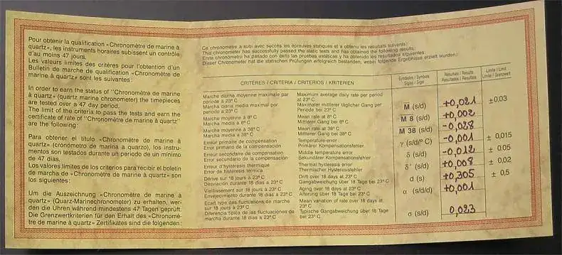

Deberian poner la misma certificacion que las de los de cronómetros marinos a los relojes de pulsera.
Claro que ninguno, la pasaria o la mantendria ni en sueños:D
O aunque sea, la de La de Grand seiko que es -3 +5...:whist::
Peroooo....¿esos no son los parámetros para cronómetro de cuarzo?::Dbt:: Evidentemente un mecánico ni se acercaría.
Me equivoque de foto leche.
Bueno no importa, los desvios para cronometros marinos mecanicos son de menos de un segundo al dia, los hay de menos de 0,2 segundos al dia y 36 segundos al año.
En efecto ese de la foto es cuarzo:D
Algún cuarzo certificado como cronómetro de marina ha habido, años antes incluso de que se inventaran los termocompensados.
Cualquier calibre "humilde" cumpliría esa exigencia hoy en día. Eso sí, en una sola posición, por ejemplo, esfera hacia arriba, que para eso iban los cronómetros de marina suspendidos sobre un cardan, para que siempre permanecieran horizontales.
