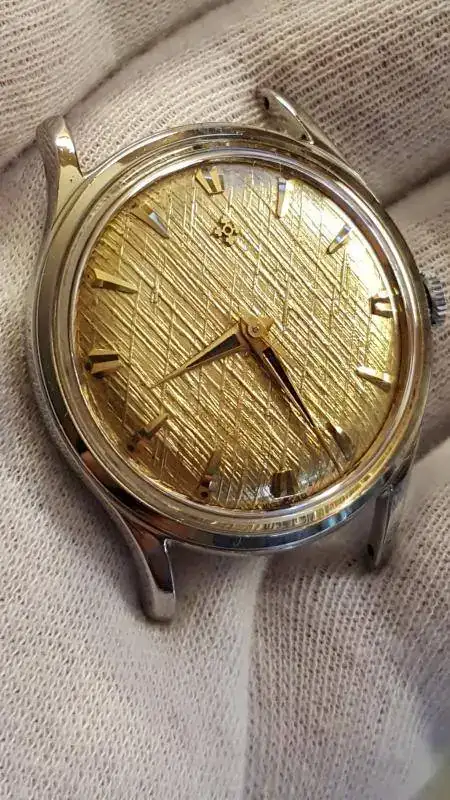

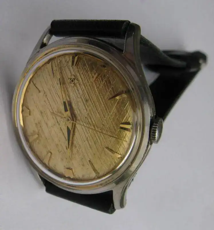

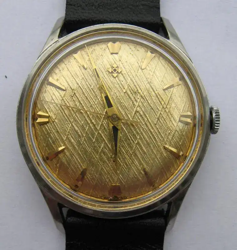

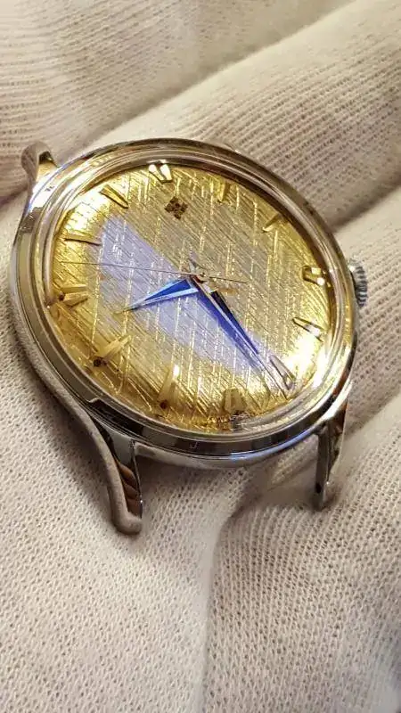

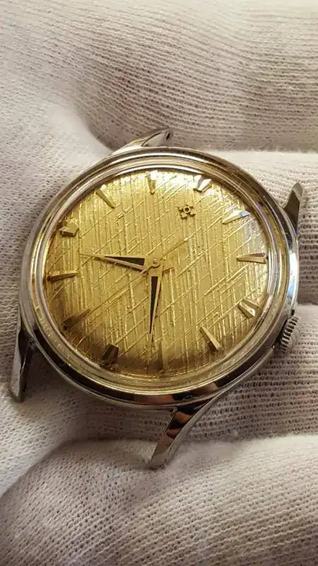

un antes y un despues....

Ha quedado estupendo , buena marca la Cortebert.
Una gozada de reloj. Ha quedado muy bien. A ver que día nos conocemos, soy de la zona. Saludos.:ok::.

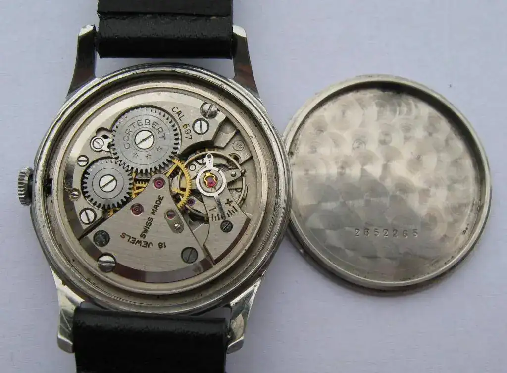

[TD="bgcolor: #FFD2D2"][SIZE=+1] Cortebert 697 [/SIZE]
Features
manual wind
sweep second
Data
11.5''', Dm= 25.6mm
H= 4.3mm
15/16/17 jewels
f = 18000 A/h
power reserve 44h
Balance staff U2274
Stem W2413
Mainspring / battery
Zf1042, 1.40 x 9.5 x 0.11 x 290mm
Hands
1.30 x 0.90 x 0.20mm
Comments about the data [/TD]
[TD="width: 40%"] Remarks
just minor differences between 697, 698
family:
696: manual wind, 10.5'''
697: manual wind, 11.5'''
698: like 697
700: automatic, 11.5'''
703: manual wind, date, 11.5'''
704: automatic, date, 11.5'''
700: automatic, no second, 11.5'''
707: like 703
Example, year: signature; shock device
ca. 1955: Cortebert, Swiss, 16 Jewels; Kif-Flector

Buen día "beni"; la fábrica Cortebert ha construído excelentes calibres.
Esta en especial - difiere de los 697 comunes al tener 18 rubíes. Lo que me llama la atención es el material de su volante.
El lunes trataré de mirar las maq. Cortebert que yo tengo en mi almacén de fornituras - para mirar este detalle??
