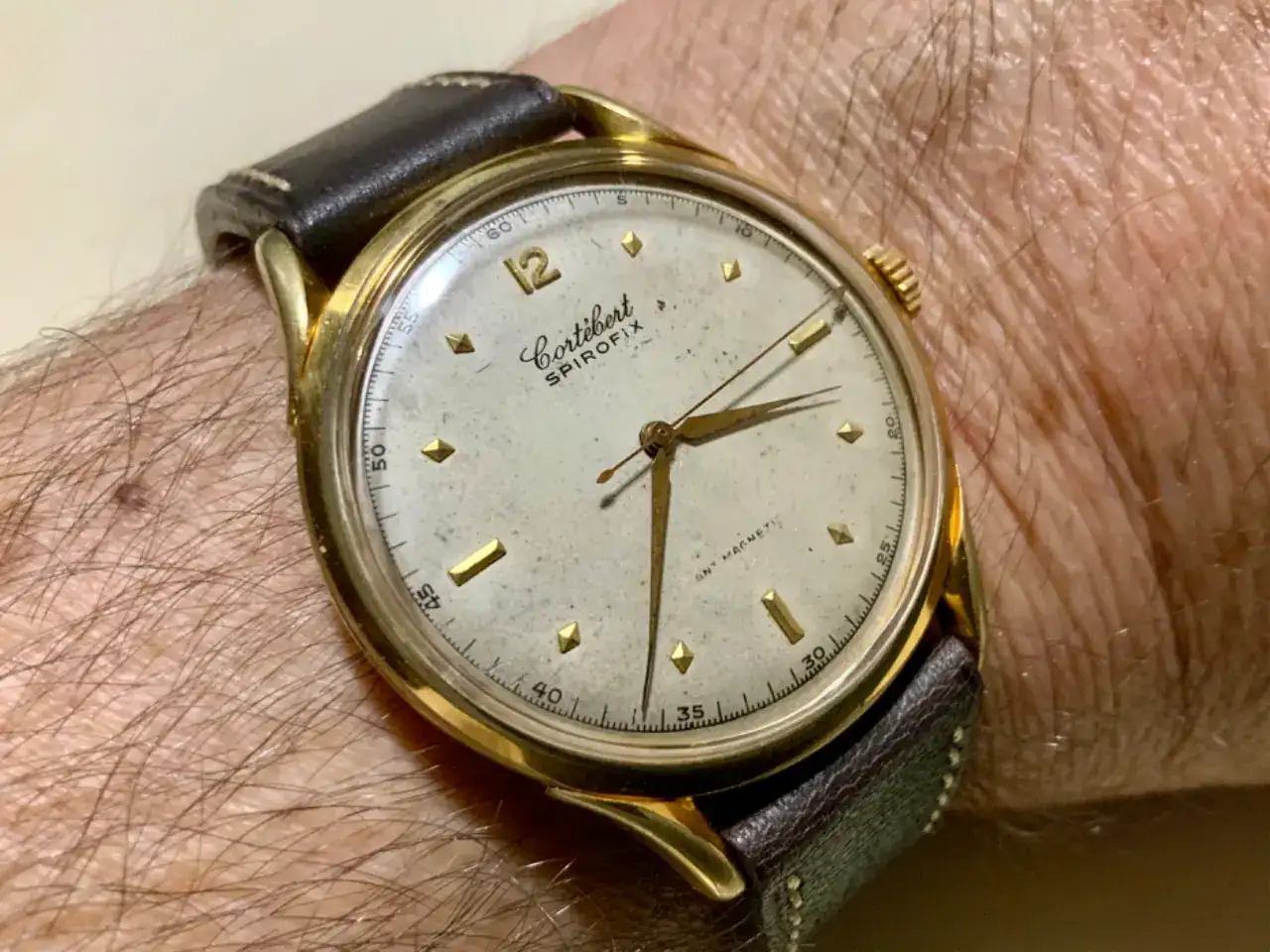

Sí señor, Tony, buena memoria, aquí lo tienes.
Uno de mis relojes más valiosos por la carga de intangibles que lleva.

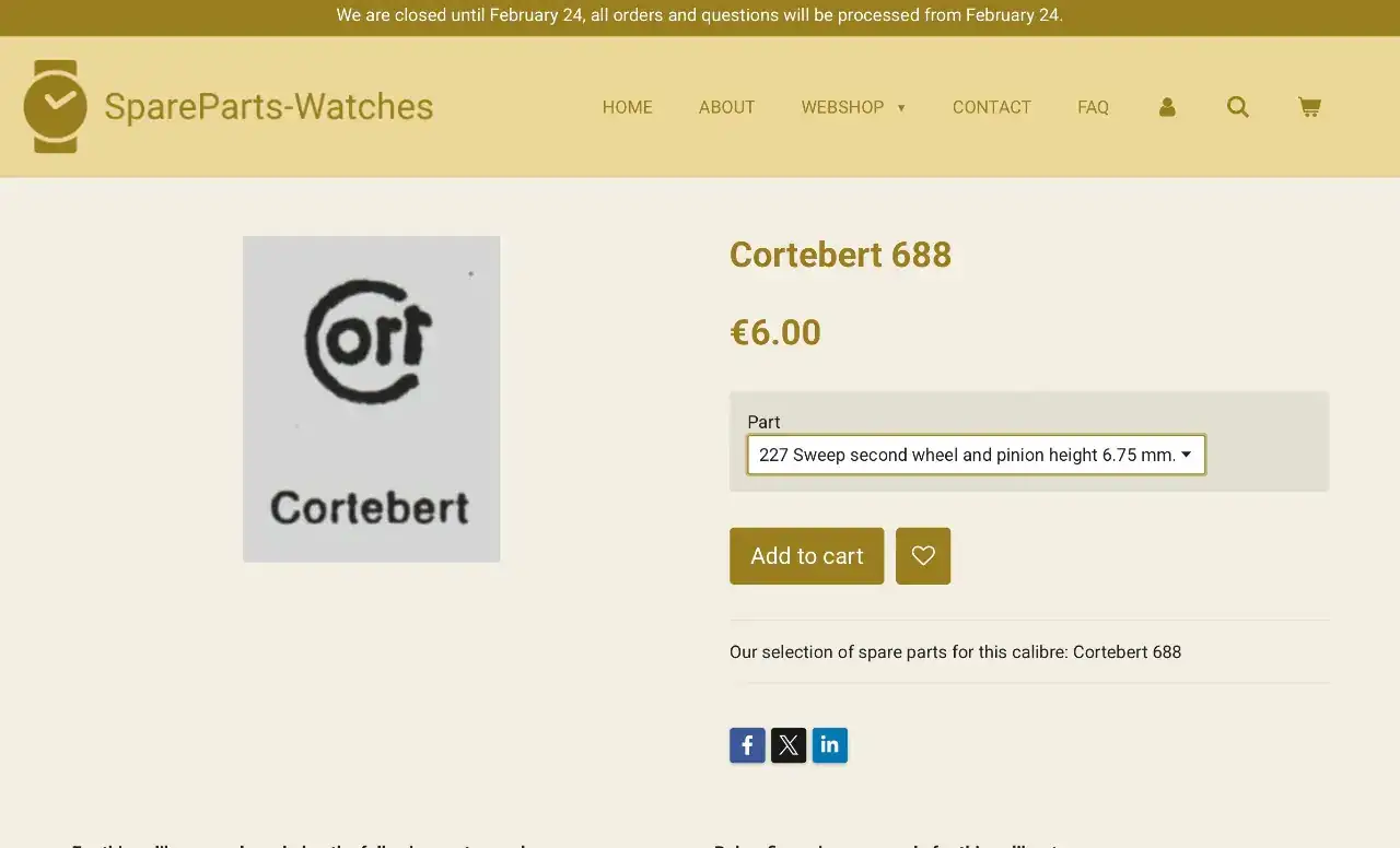

La pieza que necesitas es la 227 del calibre 689, y por más que he buscado no he encontrado nada, bueno sí, un calibre completo por 200 €. Pero me he dado cuenta de que el 688 y el 689, son compatibles, ya que son el mismo calibre pero de diferentes líneas, y con la misma altura, es decir, sólo varían los puentes, pero las tripas son las mismas.
Y para el 688, sí he encontrado la pieza 227 en Holanda, en una página donde he comprado alguna vez.

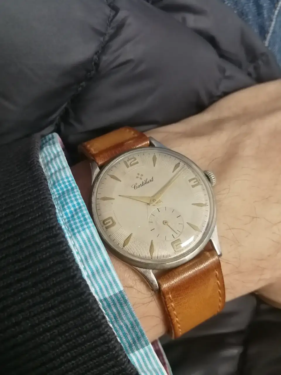

Cortebert 697 de los años 50 en caja de acero y 35mm.

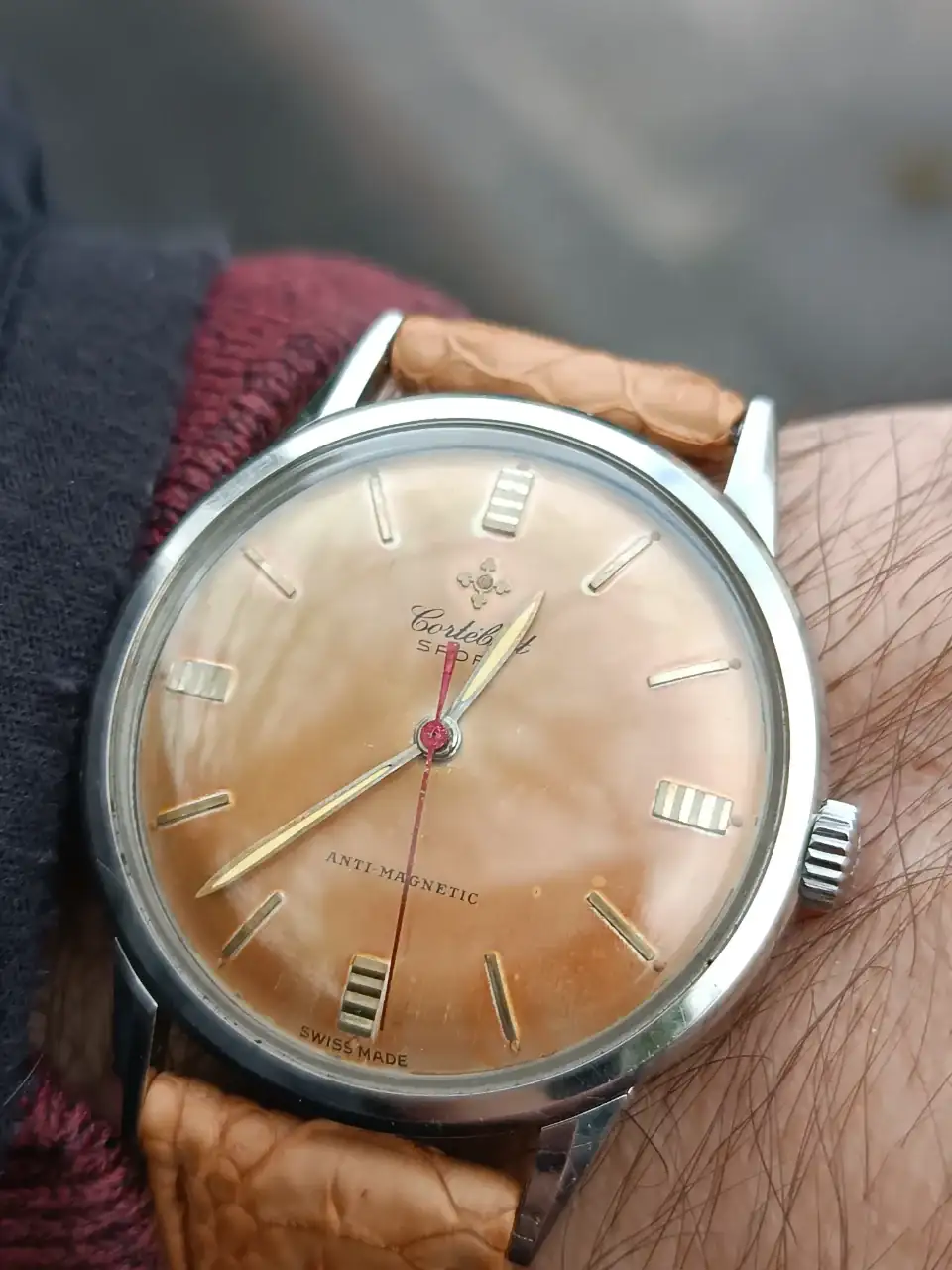

Y un 677 de los años 40, con la caja cromada en bastante buen estado y también 35mm
Ver el archivos adjunto 3003775

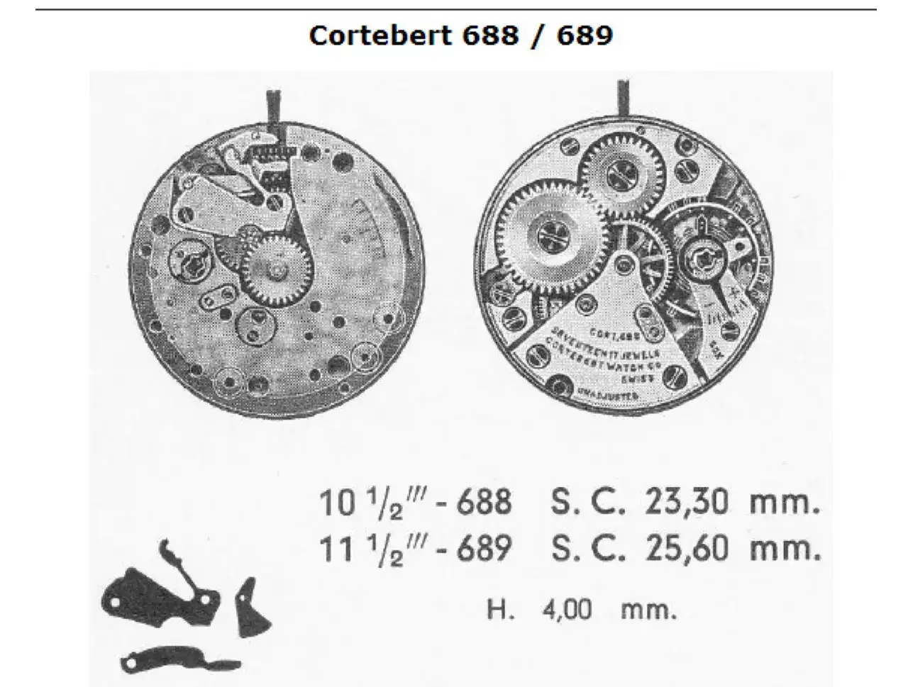

Ver el archivos adjunto 3003781

Hola Kike !!, gracias por acompañarme con su primo hermano con caja dorada, y también gracias por el enlace para la compra de la pieza, que he realizado esta tarde, con la ayuda de mi hija. Al final entre la pieza más el envío he pagado 3 rondas de birras, jajaja. A ver si hay suerte y lo puedo dejar completo con su segundero.
Por cierto parece que son gente seria, ya que enseguida me han enviado la factura por mail.

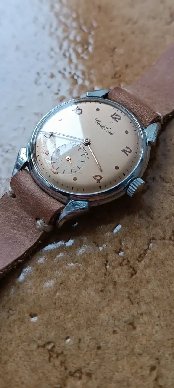

Ver el archivos adjunto 3003971Ver el archivos adjunto 3003972

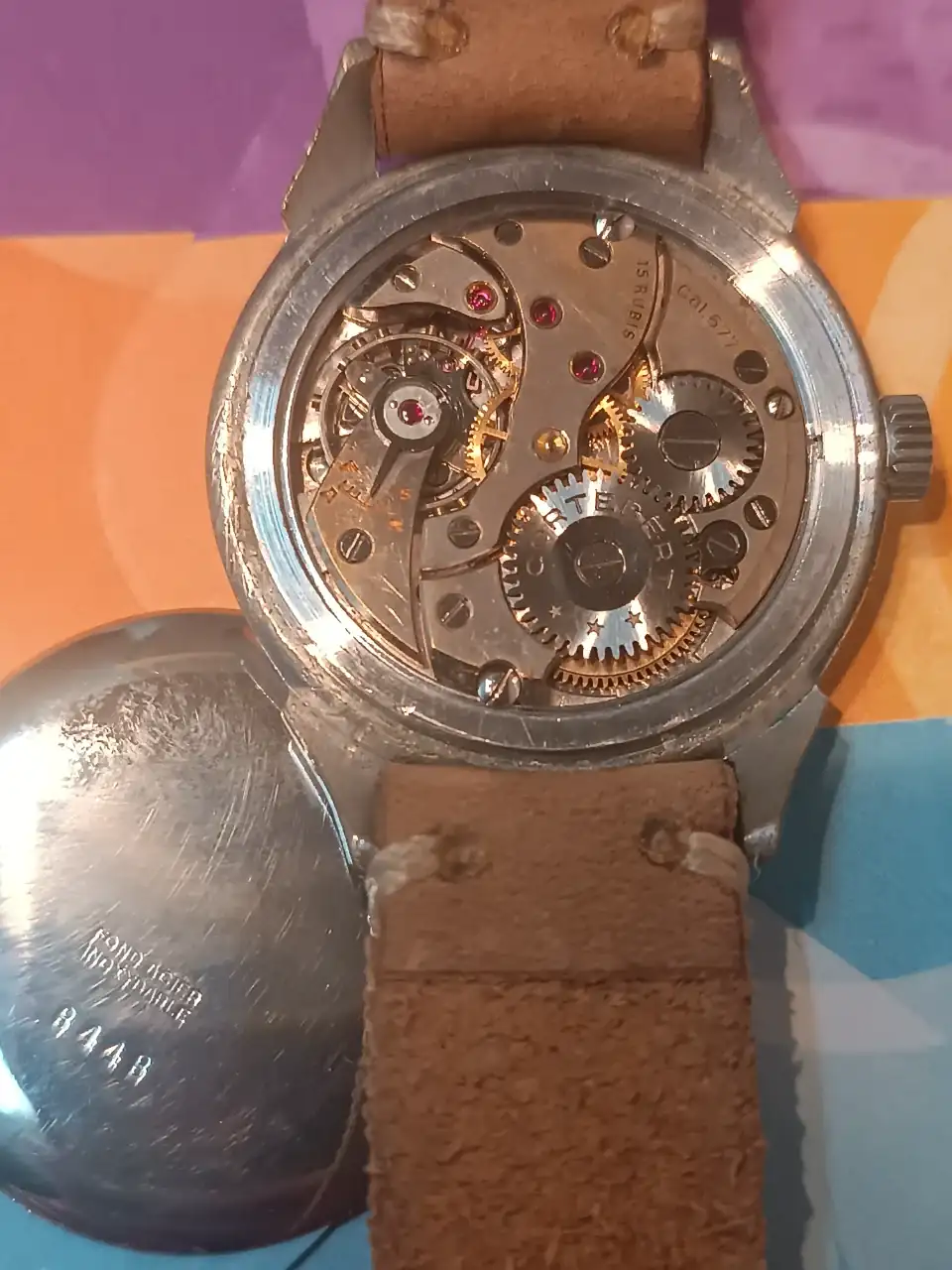

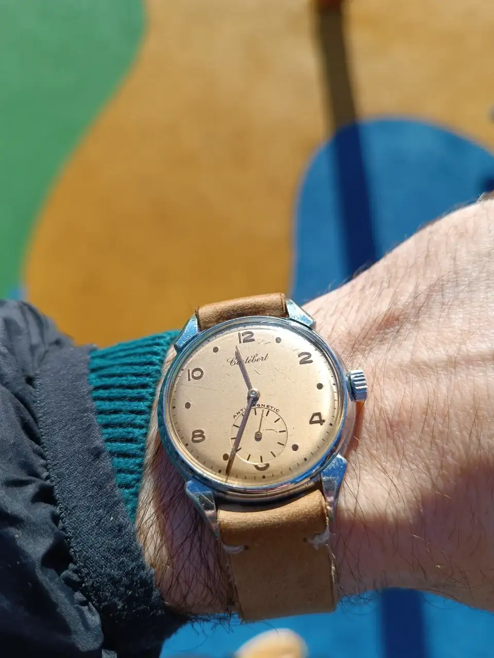

Y un 677 de los años 40, con la caja cromada en bastante buen estado y también 35mmVer el archivos adjunto 3003986Ver el archivos adjunto 3003978
Ver el archivos adjunto 3003987

Hola Jorge !!, gracias por tu aportación. El sport de la caja en acero es una pasada, cada vez que lo veo me gusta más, eso sí el de la caja cromada no le pierde el rastro.

Muy buenas Tony, es verdad, no caí en decirte que los gastos de envío de estos holandeses son pelín altos, jejejeje, por no decir que se pasan siete pueblos, pero si lo solucionas habrán merecido la pena esas tres hipotéticas rondas. Serios lo son, llevan mucho tiempo, y tienen un gran surtido de recambios vintage. Yo les he comprado dos veces, también dos piezas imposibles, y todo perfecto.

Hola Kike !! , yo tampoco pensaba que los gastos subirían mucho más que la pieza, pero como tu dices habrá valido la pena el gasto si lo dejamos completo.

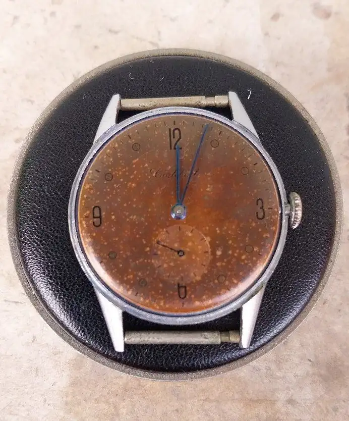

Un 665 de principios de los 50. Con el cristal se ve aún menos. Funciona bien. Algún día aparecerá una esfera compatible que permita poder usarlo.
Ver el archivos adjunto 3005990
Tampoco está tan mal, seguro que más de uno pagaría por tener una esfera así de tropicalizada.
Ponle un plexi y dale cuerda.
Un cordial saludo.

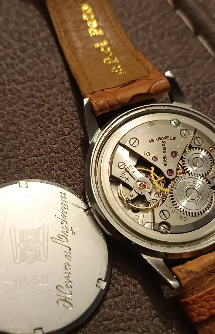

Muy bonito, y con las tripas en perfecto estado. Por aquí disfruto de otro, este con el calibre 677. Siempre lo he dicho, ningún reloj me ha dado más por menos.
Ver el archivos adjunto 3006415
Hola piano, gracias por acercarte y enseñarnos ese estupendo Cortebert.
Disfrútalo con salud.
Un cordial saludo.
