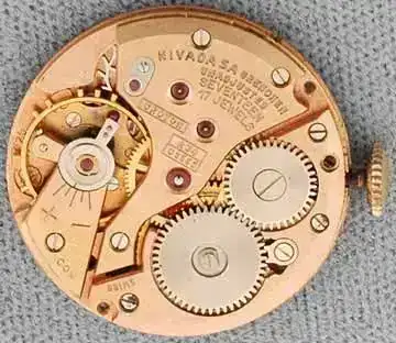

Buen día Kali - Fernando; gracias por estas fotos - porque aquí - con estas huellas
que nos entrega este lado del mov. - trataremos de descubrír su identidad.

para mi - puede ser un calibre de la manufactura Aureole - cal. AV 423 -10 1/2 o un
hermanito de este AV con algunas modificaciones. Muchas gracias Fernando. Luis desde Argentina.
Como bien dice don Luis, se trata de un Aurore AV423 o de esa família.
Hola Kalimocko. Enhorabuena estupenda adquisició y a un precio verdaderamente de derribo. Enhorabuena.
Estáte tranquilo todo es correcto, el calibre fue usado por Cortébert usualmente, no me atrevo a darte un pronóstico pero utilizó en los manuales FHF con bastante frecuencia con algunas modificaciones.

Buen día foreros; recién llegué al taller y fuí directamente a la caja de AV 423 - 4200 - que es muy buen movimiento y siempre lo tuve como una máquina excelente.
!!!EUREKA!!! ACERTÉ OTRA VEZ !!! ES UN AV 423 - 4200!!!. Gracias, Luis desde Argentina.

Efectivamente Aurore-Villeret (AV). Movimiento que montaron, entre otros, Angelus, Juvenia, etc... incluso Corum en sus comienzos.?...... y Nivada
¿Vamos pues a los años 70
[SIZE=+1]Aurore-Villeret 423[/SIZE]
Features
manual wind
sub second
Data
10.5''', Dn= 23.69mm, H= 2.8 mm
17 jewels
f = 18000 A/h
power reserve 37h
Remarks
differences not known between 423, 424, 425, 426, 427
Example, year: signature; shock device
ca. 1970: Swiss; Incabloc
¿O a los 60?

Buen día Kali - Fernando; este movimiento AV 423 - 4200 - es un buen ejemplo para entender lo del resorte de tiret. La marca es CORTEBERT y utilizaron un EBAUCHE de
una fábrica Aurore- calibre AV423. Como puede observar - los foreros dijeron que eran de distintos calibres - pero lo hacen sin él conocimiento técnico.
