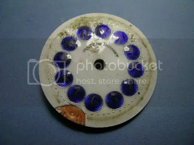

Hola a todos,
Es mi primera participación en este subforo.
Explico: Un amigo manchego se ha heredado este reloj que perteneció a su abuelo. Sabe de mi afición por los relojes y me ha pedido información sobre una posible reparación. El reloj no funciona pero estéticamente está muy bien. Las manchas del dial según me comenta son dos pequeños desconchones del esmalte pero no parece que haya óxido.
Yo le animo a que lo repare ya que la historia de la marca y sobre todo el dial y el movimiento son preciosos. Nunca había visto un movimiento tan bonito. No creo que en el dial pueda hacerse gran cosa (quizá disimular con algún producto los desconchones) pero imagino que el movimiento se podrá limpiar y aceitar y posiblemente funcione. La caja, quizá un buen pulido. El cristal me comenta que esta sin rayas ni golpes.
¿Podéis decirme alguna cosa sobre posible antigüedad de la pieza y sobre todo si hay algún relojero de confianza especializado en relojes de bolsillo ?
Os dejo las fotos que para mi gusto muestra un reloj precioso:

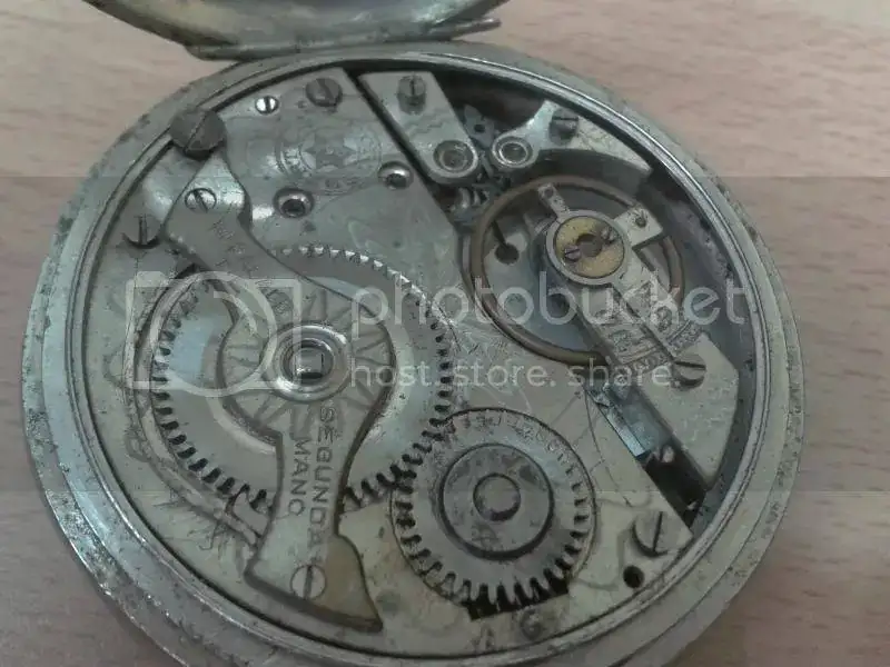

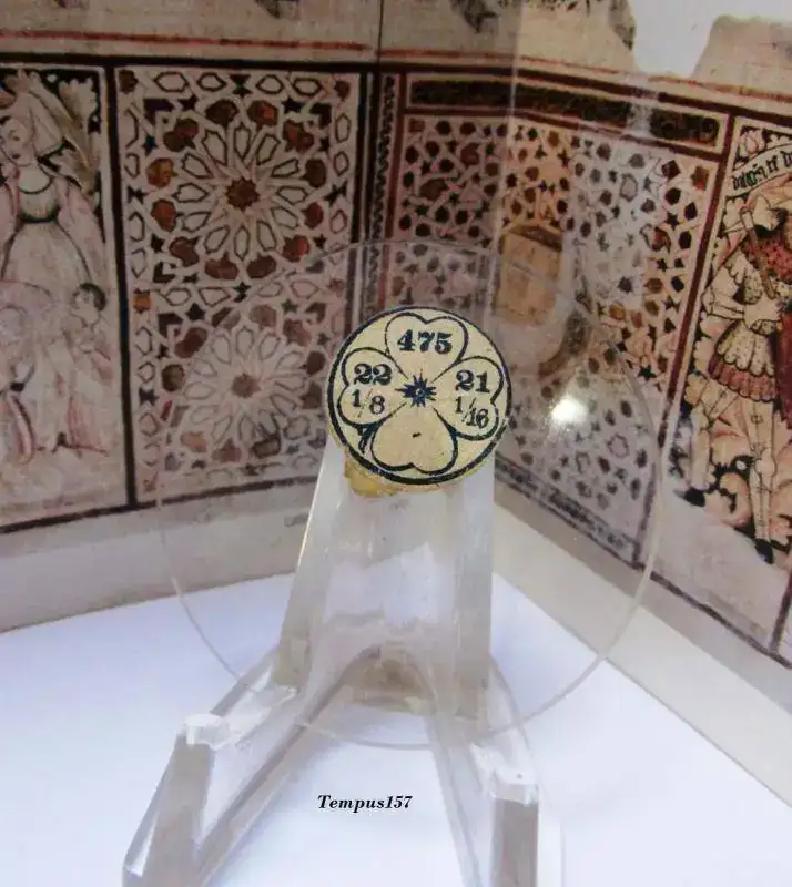

Un sistema Roskopf de Cortebert muy bonito , 412 es la talla del cristal del guardapolvos.
tempus157, buen dia Córdoba. Me ha gustado que dijeras que es un sistema Roskopf, pues confirma lo que pensé y no dije por inseguridad. También me ha gustado que hayas aclarado que 412 no es su calibre. manel 101 lo agradecerá.

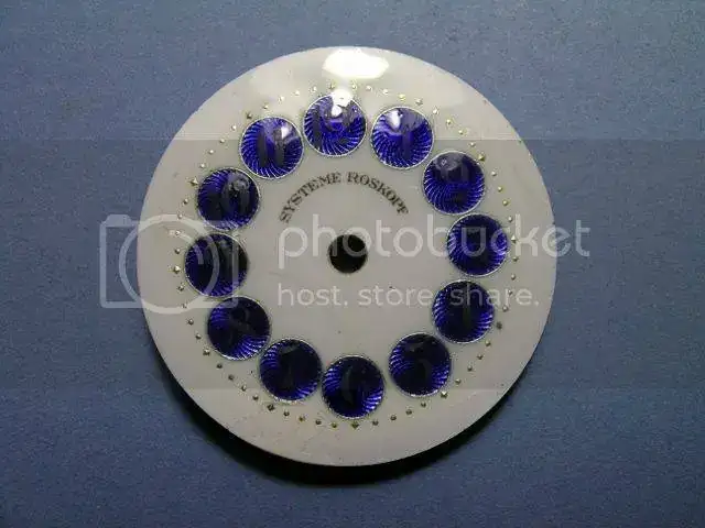

Manel, ante todo pido disculpas por comentar el dial de Cesccat pero no tu reloj.
Coincido contigo en tu apreciación. No es un reloj "caro", pero sí bonito yndiferente; de buena marca, y se merece una atención.
El dial se puede parchear, eso no es problema. La caja -de alpaca- se puede limpiar con algodón mágico, y en su defecto con un trapo impregnado de aceite.

Sobre la etiqueta ya te ha hablado Tempus; hace referencia sólo al cristal de guardapolvos. El 412 indica que es de 41mm con 2 décimas.

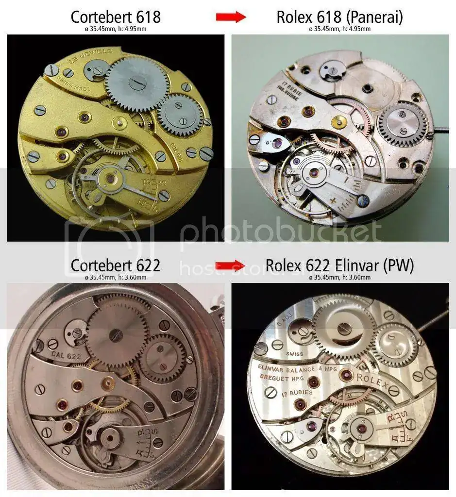

Bien dicho Rafa , Cortebert es : " una gran marca " seguramente este calibre sistema Roskopf sea producción propia , es una marca que sin haber creado maravillas de tipo complicación (cronos , sonerias etc ...) producia buenos movimientos , incluso llego a equipar de calibres los Rolex de principios de 1900.
IMG_2417.webp cristal del mismo fabricante
Cortebert ha equipado de movimientos a Rolex y Panerai en muchas ocasiones :

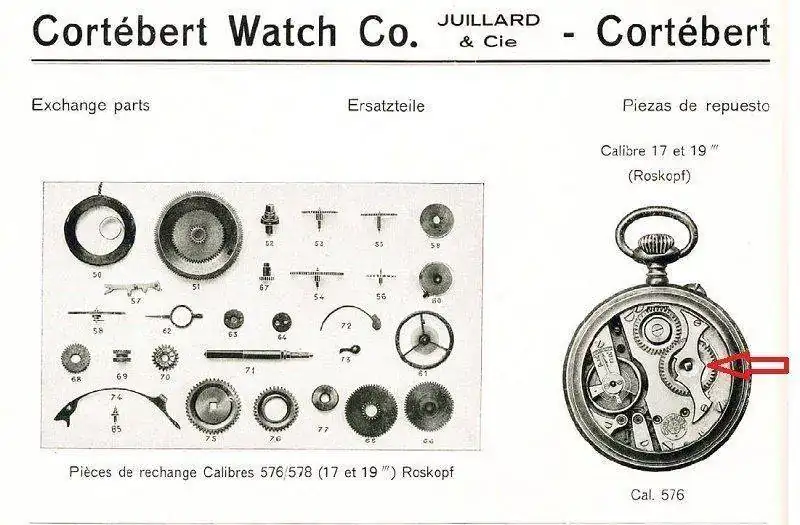

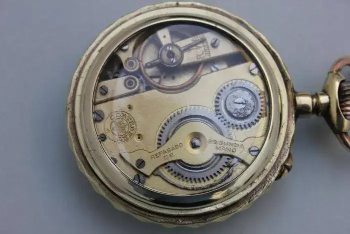

pongo dos imágenes sacadas de la red de dos Cortebert (ver el símbolo en el calibre) tipo Roskopf. Os parece el mismo calibre que el presentado por manel101 ?. Podría ser que justo debajo de la etiqueta apareciera el símbolo con la estrella y el nombre ?.

¿Desgaste en la corona? No creo. Será algo en el muelle real.
Es el mismo calibre que muestra cesccat sin duda , como dice tresenraya con razón el desgaste sera del muelle de la cuerda (muelle real) estara partido ...

un calibre Roskopf Cortebert, que era un grado más alto que otros calibres
extraño que el diseño es el Reconvilier
