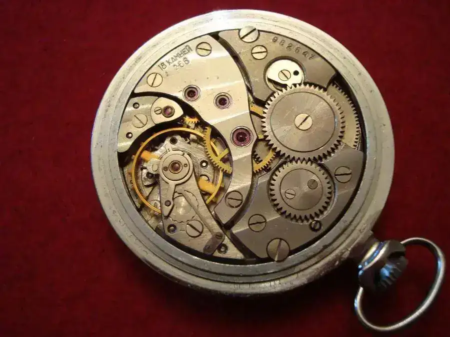

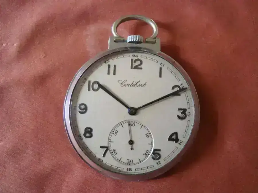

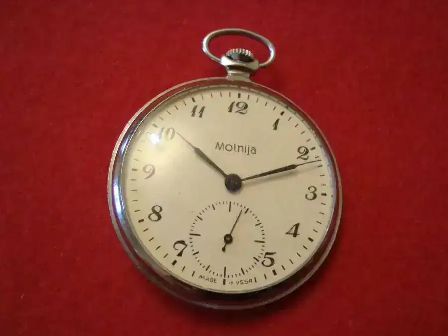

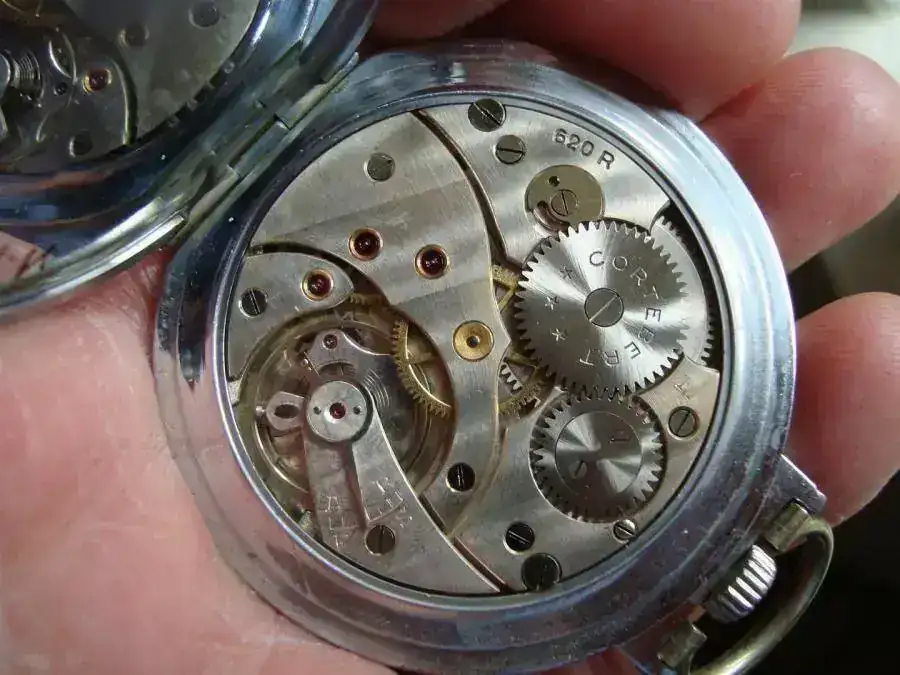

Buenas compañeros, presento un calibre (la base) que servio, para todos los gustos.
Cortébert.webpaqui el originalCortébert 620R.webpdespues al servicio de los rusosMolnija.webpMolnija 3601.webpcon regulador fino y piedra en la rueda central y por ultimo, al servicio de los ricos...

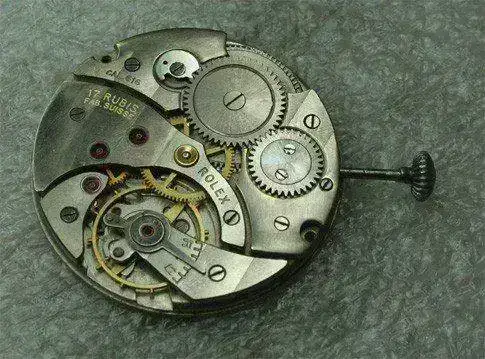

Bonitos movimientos pero el último es un fake Rolex (Cortebert con puente grabado)
No siempre fabricó Rolex sus propios movimientos. ¿Algien ha visto alguna vez un Rolex de bolsillo con calibre manufactura Rolex?
Buen día rafagil; creo que hizo un hermoso movimiento de bolsillo. El lunes lo voy a buscar en mi taller.
En cambio de pulsera - que recuerde - utilizó mov. Aegler - REBBERG - AS - FEF - Felsa - Gruen - Frederic Piguet - Valjoux - Geneva Sport - Cortebert - FHF y otros. Casi todos sin ningún acabado ni agregados récnicos de ninguna especie.

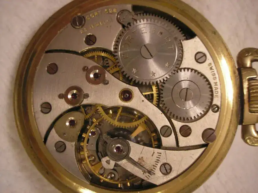

Felicidades por estos relojes. He usado muchísimos calibres de Cortebert, desde sus primeros hasta sus digámosles "sucedáneos" (en Molnija posiblemente los haya usado todos los que se hicieron y en otras copias incluidos los esqueletizados) y este modelo, el primero que pones, lo he usado en posiblemente todas sus digamos versiones que son muy similares, pequeñas diferencias, pero que ya se identifican por ellas, con números de calibre distintos, cosa importante a tener en cuenta, pues para muchos es igual un 618 o un 526 que un 620 o un 528 y no es así. Te adjunto por ejemplo uno quizás poco conocido, pero excelente, el 528 de 23 rubíes.
Por cierto, en cuanto al de Rolex, según tengo entendido era el 5513, que creo había dos modelos similares, basados creo en el 618 y ninguno es el que adjuntas en la última foto.
