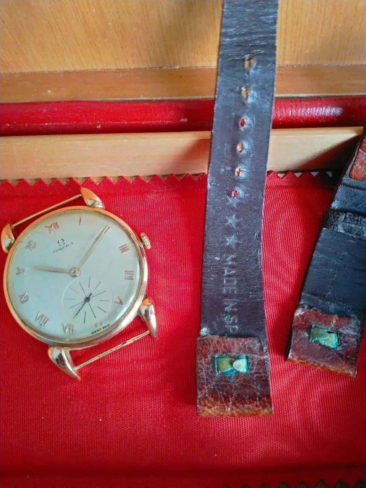

Una pregunta. ¿ Cómo se llaman y donde puedo encontrar correas para éste tipo de cajas?
El "pasador" es una barrita de oro soldada a las orejeras de la caja y la correa se abre ,se monta y se encola....
Gracias.
Huy, eso necesita un artesano ¿No?.
¿Y si eliminamos esos pasadores y creamos unos huecos en las asas para poner un pasador con muelle?.
Sí ,la verdad. Me gustaría mantener la originalidad pero hay una solución que pasa por cortar las barritas y hacer unos agujeros en las orejetas que alojen un pasador normal , con lo que puedes elegir entre miles de correas.....

Esto lo fabrica HIRSCH. Lo puedes pedir online en www.hirschthebracelet.com . son todas las correas que su referencia termina en con las letras OE (open end) es decir abiertas. Son para relojes antiguos con pasador fijo.
También las puedes encontrar enVitoria. en Relojería Mendoza de calle San Francisco o en Francisco Domaica tanto en c/ La Paz como enSancho el Sabio.

Desgraciadamente no existen muchas alternativas en el mercado. Para ese reloj que muestras en concreto, de diseño clásico y de vestir, las comentadas por el compañero de Hirsch son válidas. El problema viene cuando necesitas correas de tipo más sport o simplemente buscas un diseño en especial.
Para este segundo caso necesitas un artesano y comentarle que le ponga unos tornillos Chicago. La verdad es que habiendo cientos de artesanos de correas a nivel internacional no se cómo no explotan esta vía.
Es tan fácil como hacer un par de agujeros y pasar entre ellos estos tornillos. Tiene además la ventaja de poder cambiarlas más fácilmente y con menos riesgo que las pinzas metálicas que se utilizan en las Open End. Estas son unas presillas que se doblan, con lo que no es para estar cambiando de correas frecuentemente por el riesgo a partirlas.

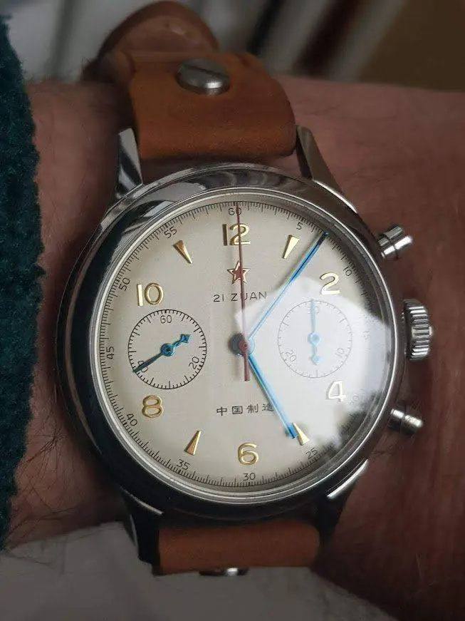

Este es el sistema de tornillo. Lo suyo es darle la vuelta y dejar la zona lisa por encima, queda como un pequeño botón.
Yo lo hice así porque me molestaba al no estar bien rematado este chicago en concreto y tener una piel fina no, lo siguiente.
Para relojes de alambre fijo tipo militar funciona muy bien, y quién sabe si un tornillo que sea discreto haga un curioso efecto en otro tipo de relojes, todo es probar. Si aceptamos las de chapitas porqué no aceptar esta en el menor tamaño que consigamos y mejor acabado? Coste del proyecto una correa, un tornillo bonito bien rematado y un sacabocados.
