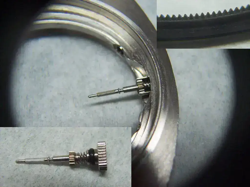

Alguien sabe donde se puede reparar. En el servicio oficial seiko de Valencia me dijeron que no había piezas.

Hola eginer. Primero alguien aquí le va a pedir que se presente en el foro de presentaciones. Después su pregunta. Tendría que buscar la referencia del modelo de su Seiko (esos dos números que Ud. pone) y con eso buscar la corona. Por lo que estoy viendo en la web (pego foto)
el tuyo es un modelo Sport y la corona es especial, porque tiene un pequeño muelle y un piñon que mueve el bisel interno. Ese repuesto si lo vas a tener difícil de encontrar (quizás en Ebay) pero sino, la tija de cualquier Seiko 6106 o 6119 tiene que servir; lo que no vas a tener es la posibilidad de mover el bisel interno.
saludos!
