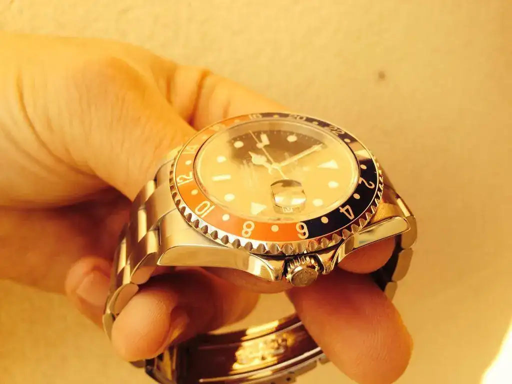

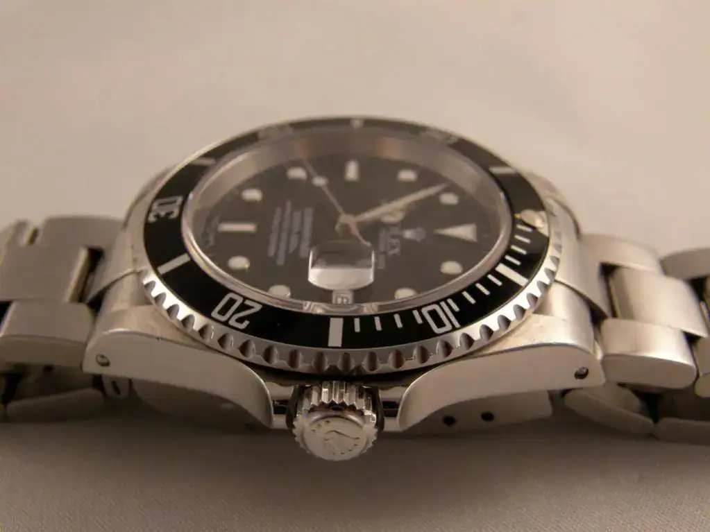

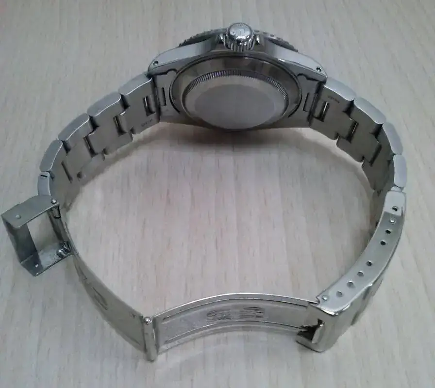

He estado observando las coronas de los demas rolex, sobretodo mediante fotos aqui del foro y he notado algo que puede sea un detalle más de calidad::Dbt:: o un fallo muy barato EMHO.:-((
Cuando yo doy cuerda a mi Milgauss y después cierro totalmente la coronita, las 5 puntas de la corona se quedan perfectamente hacia arriba, eso es una característica de precisión de un reloj de calidad, me pasa lo mismo con mi OMEGA SEAMASTER, sin embargo he visto a Explores I, Daytonas, Submariners, Explorer II, GMT Master aqui mismo en el foro compraventas que las coronas estan para abajo, hacia la izquierda, hacia la derecha y nunca en su posición que indica un cierre total.
Abajo las que creo son un fallo barato de imprecisión indigna de Rolex :-((
