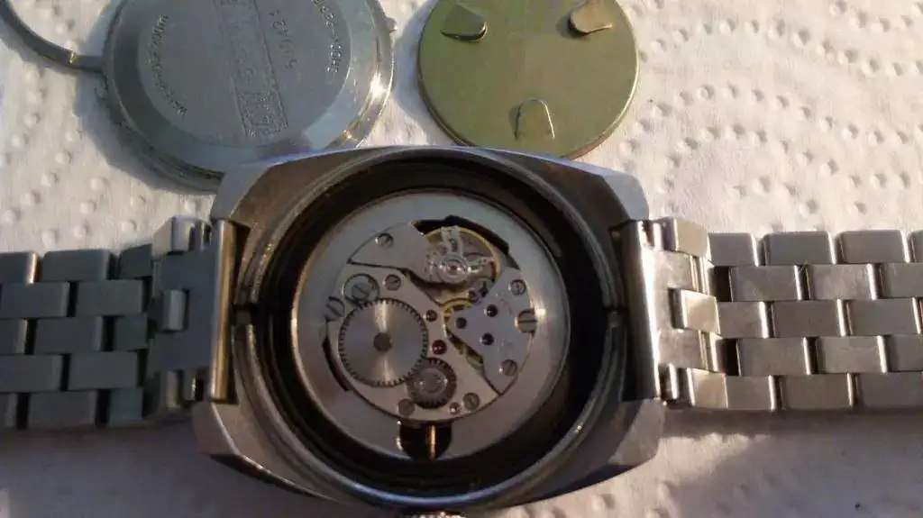

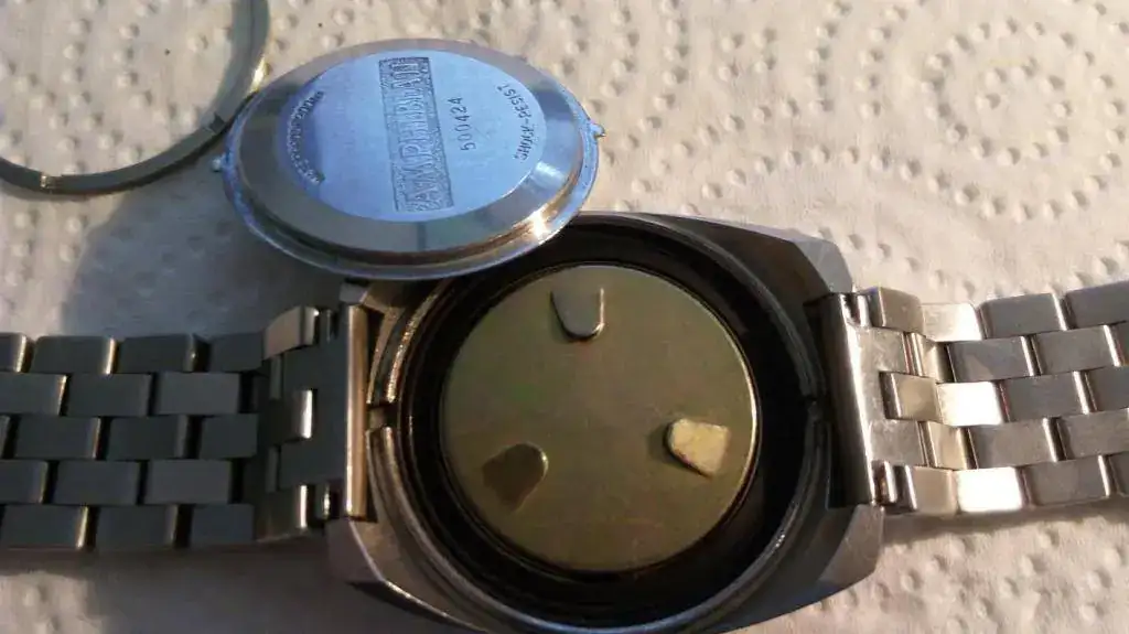

Yo creo que entran en juego más variables, como el material de la espiral, batas antimagnéticas, e incluso tapas.. mira por ejemplo estos vostok "antimagnéticos" que tengo en casa
Eso venia a poner, lo de las protecciones antimagneticas.
No es que aguanten mas los mecánicos, sino que se les prepara para que aguanten mas segun el modelo y uso que se pretende dar. Hay a gente que le interesan los relojes con proteccion por su trabajo.

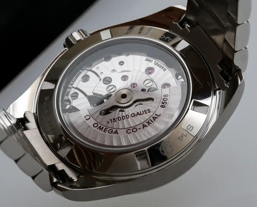

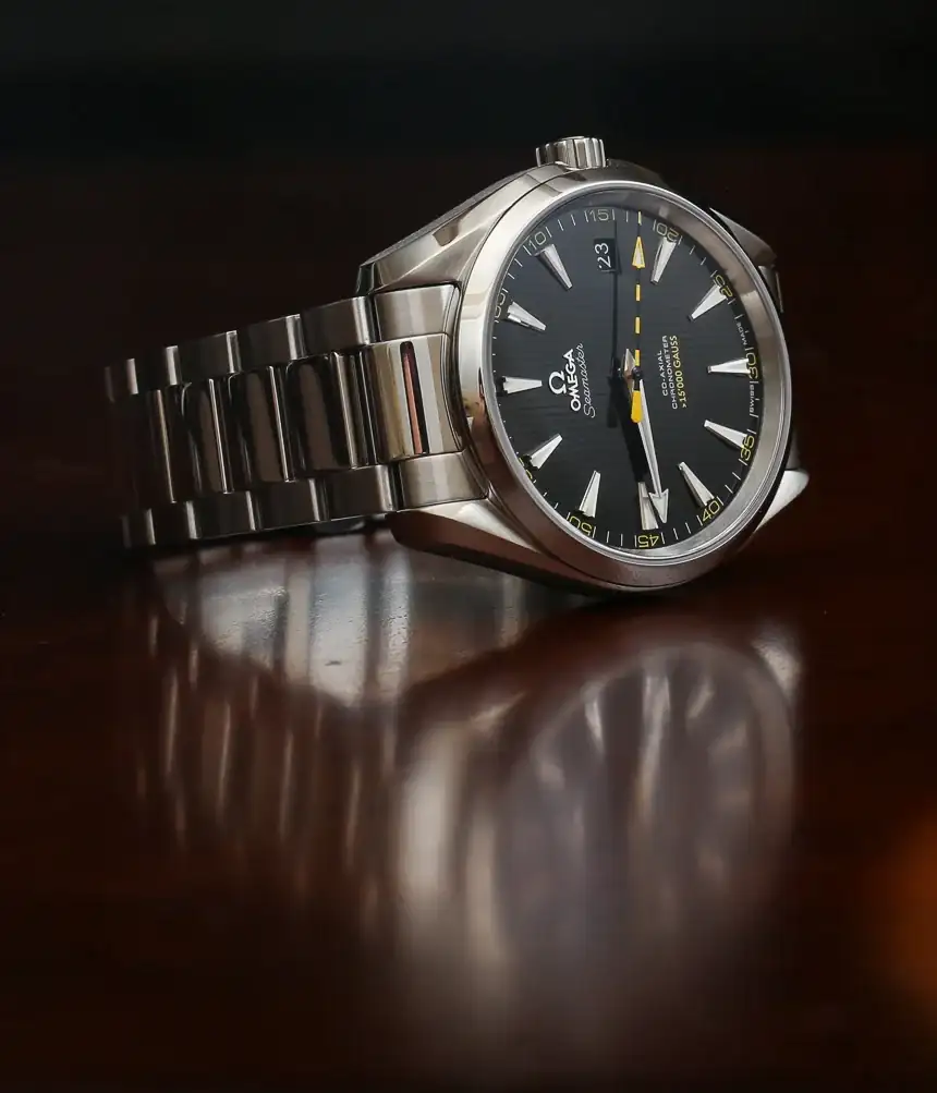

Esa cantidad de Gauss es un poco tema de marqueting, primero fué el rolex y el resto intentó batirlo y claro llegó Omega y lanzó una burrada ... el Aquaterra con un escudo intergalactico de nada menos que 15.000 Gauss pero almade cantaro, "ande vas" que te has pasado 3 pueblos. Ni un cuarzo ni nada, ala, vamos a blindarlo. Fin. :pardon: Y encima sin escudos ni accesorios ¿como lo hicieron posible? Pues facil, no usaron materiales magneticos. Espiral de silicio etc etc pues probaron y llegaba a resistir 15.000 gauss.
Por lo tanto lo importante es la concepción del reloj y materiales. Con este te olvidas de todo si trabajas en lineas de alta tensión y demas.
Solo añadir que debido a esa burrada de resistencia, al resto se le quitaron las ganas de seguir con la moda de resistencia magnetica que impuso el Milgaus. Nadie en su sano juicio va a desarrollar un movimiento o modificarlo para que sea tan resistente como el Omega, porque se le va a ir de madre en cuanto a coste y solo para igualarlo, el reto seria superarlo.
El valor mas usado no suele ser el Gauss sino el µTesla, o al menos yo he visto mas el Tesla que el Gaus. 100µTesla = 1 Gauss.
Segun veo en un articulo la recomendación de permanencia continuada en Alemania para trabajadores expuestos diariamente es de 50 Gauss, 15.000 son muchisimos ... Es decir el objetivo era poder decir que es antimagnetico completamente ya que no hay ser humano que vaya a ser sometido a semejante campo.

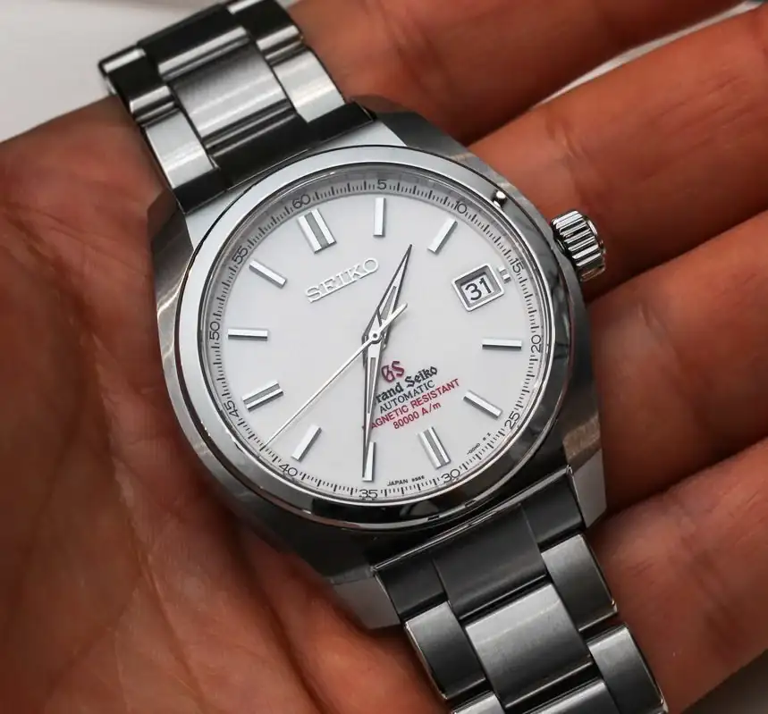

Dejo este conversor de unidades para que trasteeis con el, es divertido.
Como curiosidad, 15.000 Gauss son 1.193.662 A/m (abajo esta la explicación de porque 2 unidades que miden cosas distintas estan a ambos lados de la igualdad). Deja en feo al Milgaus y al bonito Gran Seiko.
