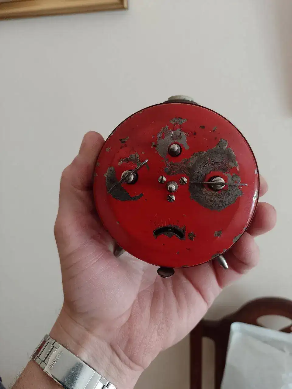

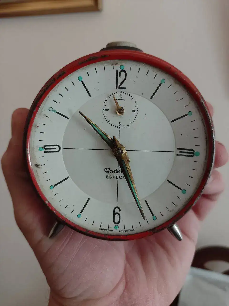

Hola, tengo el reloj de la foto. Gracias a las sugerencias de Uds. pude sacarlo de la carcaza. Lubriqué lo que pude sin desarmar nada. Entiendo que el trabajo exacto implica desarme y demás, pero este relojito está parado, como mínimo, hace 20 años. Usé un aceite para máquinas. Durará lo que dure, pero es mejor que nada, no deja de ser una máquina mecánica.
Pero la pregunta es por otra cosa, dicho relojillo se atrasa unos 4 o 4,5 minutos al día.
Atrás tiene una pieza de regulación, que dice + para un lado y - para el otro. Entiendo que deberría correrlo para el lado del mas, actualmente está en el centro.
¿Es así? ¿o me conviene dejarlo andar unos días antes de tocarlo? No encontré polvo o pelusa dentro del reloj, lo que se vé sin desarmar.
Bueno, leo sugerencias para mejorarlo en estas condiciones, o sea, no me sirve que me digan: desamarlo todo, limpialo, lubricalo, armalo y calibralo con un cronocomparador. Porque no soy relojero. Entre youtube y mi experíencia con máquinas podría arriesgarme porque son piezas grandes, pero creame que es mi última opción. Y lo que me cobra el relojero por hacer todo ese trabajo excede el precio del reloj, en el doble (hablando de lo que vale este modelo usado).

Tenerlo en marcha con el nuevo aceite (que no es el más adecuado) sin haber limpiado el aceite viejo no corregirá el atraso y solo empeorará el estado de la máquina.
Estas en lo cierto. El + es para que ande mas rapido. Aunque ya sabes, que lo suyo es limpiarlo antes, etc, etc. Tambien hay que decir que ese tipo de relojes ya son de muy escaso valor.
