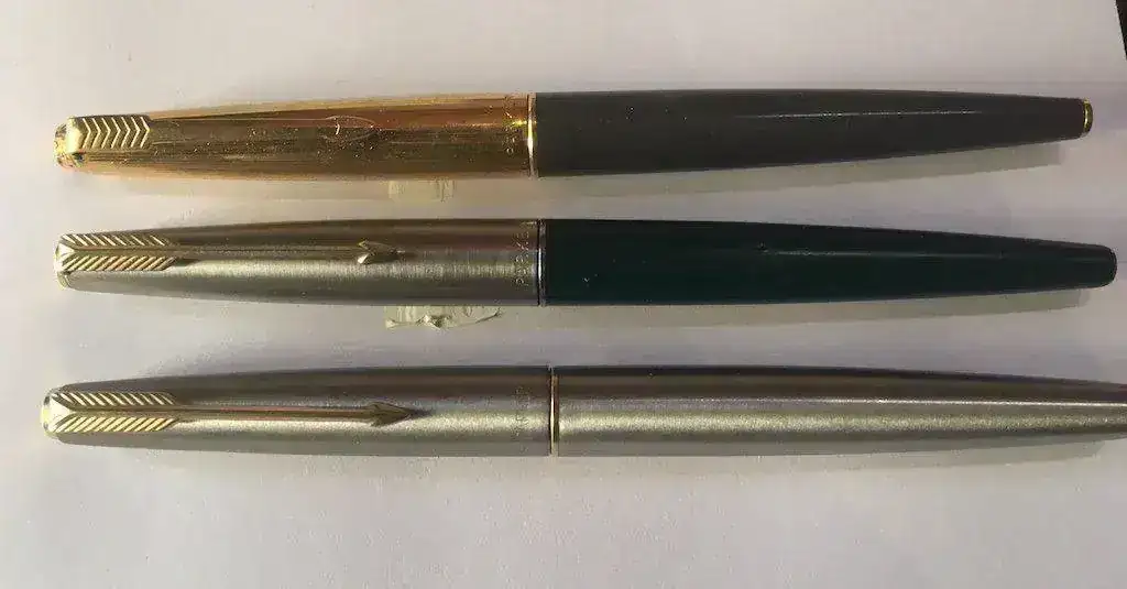

Hace unos años retome mi aficion, limpie las estilograficas, compre cartuchos, pero nunca logre que funcionen correctamten (se corta el flujo de tinta)

Envio foto de algunas de las que tengo. la de acero inoxidable es la nueva.

Buenos días, DanielX, yo diría que lo que tienes, y si me equivoco espero que algún compañero me corrija, son diferentes modelos de la Parker 45. La última, por ejemplo, es el modelo llamado flighter. Con las estilográficas antiguas puede ser que la interrupción en el trazo se deba a alguna obstrucción por tinta reseca en el alimentador si se guardaron con tinta. Lo normal es que con agua y jabón de fregar se diluya esa tinta reseca. Si aun sumergiendo las estilográficas continúan con el problema puedes diluir un poco de amoníaco en agua y sumergir de nuevo las estilográficas por unas horas.
Solamente hay que tenerle un poco de paciencia. Si después de eso siguen igual quizá el problema esté en una mala alineación de los gavilanes, cosa que puedes comprobar con una lupa, quizá por eso falla algunos trazos.
Para la estilográfica nueva entiendo que por tapar te refieres a que se ha quedado obstruida: te diría que probaras con un cartucho nuevo a ver qué tal va, si ves que la cosa va fluida puede ser que el problema esté en el tintero, ya que comentas que la jeringa que usaste para rellenar también quedó obstruida.

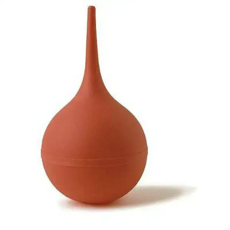

Hola DanielX. Como apuntado asterion, agua destilada, lavavajillas y volvone (amoniaco diluido), asterion dice que si no funciona el lavavajillas, utilizar el amoniaco; yo echo un par de gotas de lavavajillas y un par de gotas de volvone al agua destilada, las horas que comenta para mí pueden ser hasta 72 horas, tiempo en el que, si veo que se colorea demasiado el agua (subjetivo, evidentemente) le cambio el agua echando también las gotas de lavavajillas y de volvone; para terminar con la limpieza utilizo una pequeña pera que me regalaron con una MB, pero casi cualquier pera/cánula serviría, inyecto agua destilada limpia, varias veces, para que pase a través del alimentador y salga por el plumín. Si el agua sale limpia; secar y guardar.

Estimado asterion. MIL GRACIAS por su pronta rta. la limpie como me recomendaron y mejoro un poco.

tapada es obstruida. Puse el cartucho nuevo pero no andaba. Al limpiar descubri motas de tinta, lo que sin duda muestra que la tinta empezo secarse.
