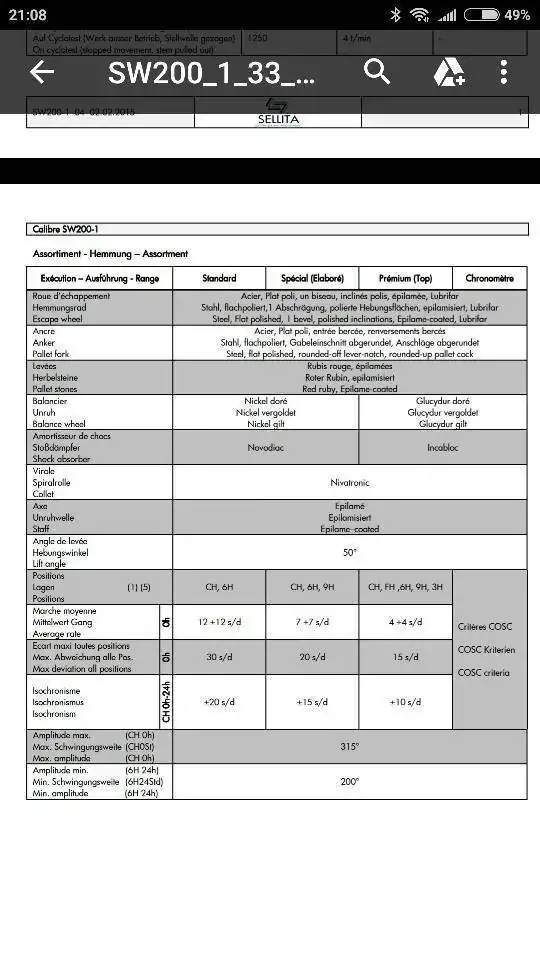

Hola amigos. tengo un Aquaracer calibre 5 , automático y pude constatar que su presición es de -10 seg por día. ¿Es esto normal o tengo que reclamar garantía?
Podría estar mejor ajustado pero por el calibre que lleva creo que NO está fuera de specs. Por aquí corría una tabla, a ver si algún forero la pone.
Lo malo es que yo prefiero +15 que -10...
Aquí hay las specs del SW200, no sé el acabado que monta Tag Heuer.
Yo tengo dos TAG uno estaba en -5 al dia, fue al service y volvio con 2 seg/dia. El otro esta en los 5 seg/dia. Ya sabemos que la precisión en automáticos no es lo principal, pero estando en garantía con 10 seg al día esta para considerar llevarlo al SAT y que lo ajusten, pero sino lo llevas igual esta bien, depende cuantos relojes tengas o si los rotas o no, al final son solo 5 minutos por mes y si lo rotas ni te vas a dar cuenta, si ese es tb tu caso no vale la pena, pero si es tu único reloj y esta en garantia, al SAT de cabeza. Slds.
